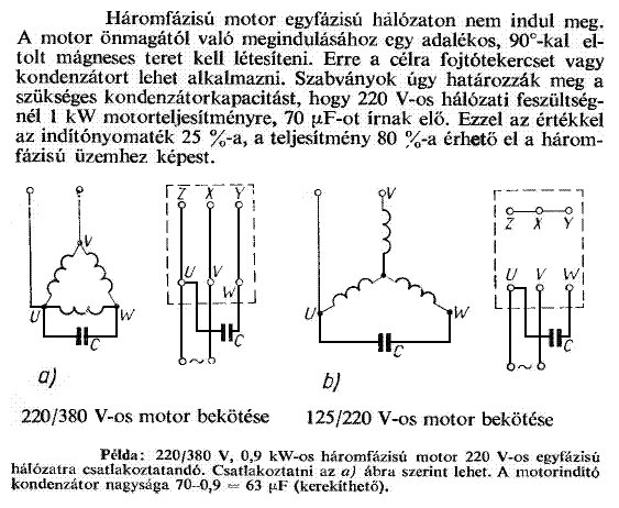

Kérdésem lenne hogy a 3fázisú motor egyfázisú indítására használatos folyamatos üzemű indítókondenzátor méretezésére van e valami szabály.Valamint hogy hány KW-ig lehet elmenni ilyen indítókondenzátoros próbálkozással???
