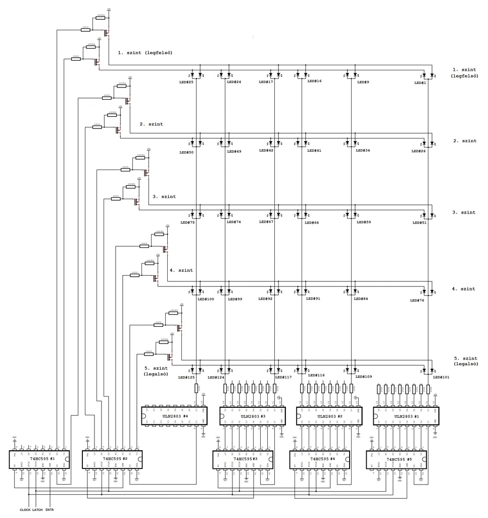

nem ugy a programozható lábon ha kimenetkén programozon akkor mi jön ki
(#) kriszrap válasza kriszrap hozzászólására (») Máj 12, 2015 /
ezt a kapcsot át tod variálni lent tranyoknál ulc ic bent van??
http://www.hobbielektronika.hu/cikkek/files/232/kocka_sch.jpg vagy a nyák terven
http://www.hobbielektronika.hu/cikkek/files/232/kocka_nyk.jpg
és hogy a + gndre legyen kötve ??

(#) Hp41C válasza kriszrap hozzászólására (») Máj 12, 2015 /
Én is így értettem: Alacsony szint a kimeneten = Vss, magas szint a kimeneten = Vdd.
No akkor egy kicsit részletesebben:
Legyen egy pic lába kimenetnek beállítva.
Ha a PORT regiszter szerint a kimeneten magas szintnek kellene megjelennie (a PORT regiszter megfelelő bitje 1), akkor egy belső, a Vdd és a kimenet közöti (Source = Vdd, Drain = kimenet) P-MOS FET nyit. A kimentre a Vdd feszültsége kapcsolódik, magasabb feszültséget nem ad ki. Áramot tud kiadni a Vdd felől.
Ha a PORT regiszter szerint a kimeneten alacsony szintnek kellene megjelennie (a PORT regiszter megfelelő bitje 0), akkor egy belső, a Vss és a kimenet közöti (Source = Vss, Drain = kimenet) N-MOS FET nyit. A kimentre a Vss feszültsége kapcsolódik, alacsonyabb feszültséget nem ad ki. Áramot tud vezetni a Vss felé.

(#) Fizikus válasza kriszrap hozzászólására (») Máj 12, 2015 /
ULN2803A (ez egy siftregiszter??)”
Nem, az ULN2803 az egy Darlington tranzisztormezo IC. Az oszlopok aramanak az elnyeletesere pl egy 74HC595-os shift regiszterrel vezerelt ULN2803-as Darlington tranzisztormezot lehet hasznalni. Jo lenne ha amit belinkelunk azt el is olvasnad. Mar korabban irtam errol, ha megerted hogy ez a kapcsolas hogyan mukodik, akkor mar konnyebb lesz a LED kocka vezerleset is megertened.

(#) Fizikus válasza kriszrap hozzászólására (») Máj 13, 2015 /
„Már csak annyi hogy hogy kössem a led + lábát a tranyóhoz”
P csatornas MOSFET-et hasznalj, es arra ugyelj hogy logic level (TTL) mosfet legyen, mert azt mar 5V-os feszultseggel is lehet vezerelni.
Igy kell bekotni:
Neked a P-channel MOSFET Switch resznel levo abra kell. A mosfet-nek Gate-je, Source-a es Drain-je van nem pedig bazis-emitter-kollektor mint a tranyonal.
A Gate-et kossed egy 100-150 ohm-os soros ellenallassal a PIC labara (de nem art a Gate-et egy 100K ohmos felhuzo ellenallassal 5V-ra is rakotni). A Source megy az 5V-ra, a Drain meg az adott szintnek megfelelo zold vagy piros LED-ek kozos + labara:
A LED - labara koss egy 220 ohmos soros aramkorlatozo ellenallast es ez megy az ULN2803-ra, amit a shift regiszterrel vezerelsz, es ez foldeli le a LED-et ha vilagit.

(#) Fizikus válasza kriszrap hozzászólására (») Máj 15, 2015 /
25 LED van egy szinten, es 5 szint van. Ahogyan te forrasztottad ossze a LED-eket, minden szintnek van 2 kozos + laba (zold + es piros +). Ahhoz hogy ezt vezereljed kell 10 p channel mosfet (az 5 szinten kapcsolja a +5V-ot a piros es zold + halora) es idonkent foldre kell kapcsolni a 25 oszlopba rendezett LED-ek - labat. Ezt meg lehet oldani 4 db ULN2803-as IC-vel (1 IC-nek nyolc csatornaja van). Ennek a vezerlesehez kellene a PIC-en osszesen 30 szabad I/O lab (25 oszlop + 2x5 szint). Ezert erdemes 4 db shift regisztert hasznalni es arra kotni a 10 FET-et es a 4db ULN2803-as bemeneteit. Ezaltal 3 PIC labbal tudod a FET-ekkel a szinteket es az ULN IC-vel az oszlopokat vezerelni.
A PIC-kel a shift regiszterekre pedig adott frissitessel ki kell irni a megfelelo byte-okat.
Mivel a forrasztas miatt a hardver egyedi lett, ezert a PIC kodjat teljesen az alapoktol ujra kell irnod.

(#) Fizikus válasza Fizikus hozzászólására (») Máj 15, 2015 /
Valahogy igy gondoltam (csak nehany LED-et rajzoltam be, mert nagyon nagy lett volna a rajz).
