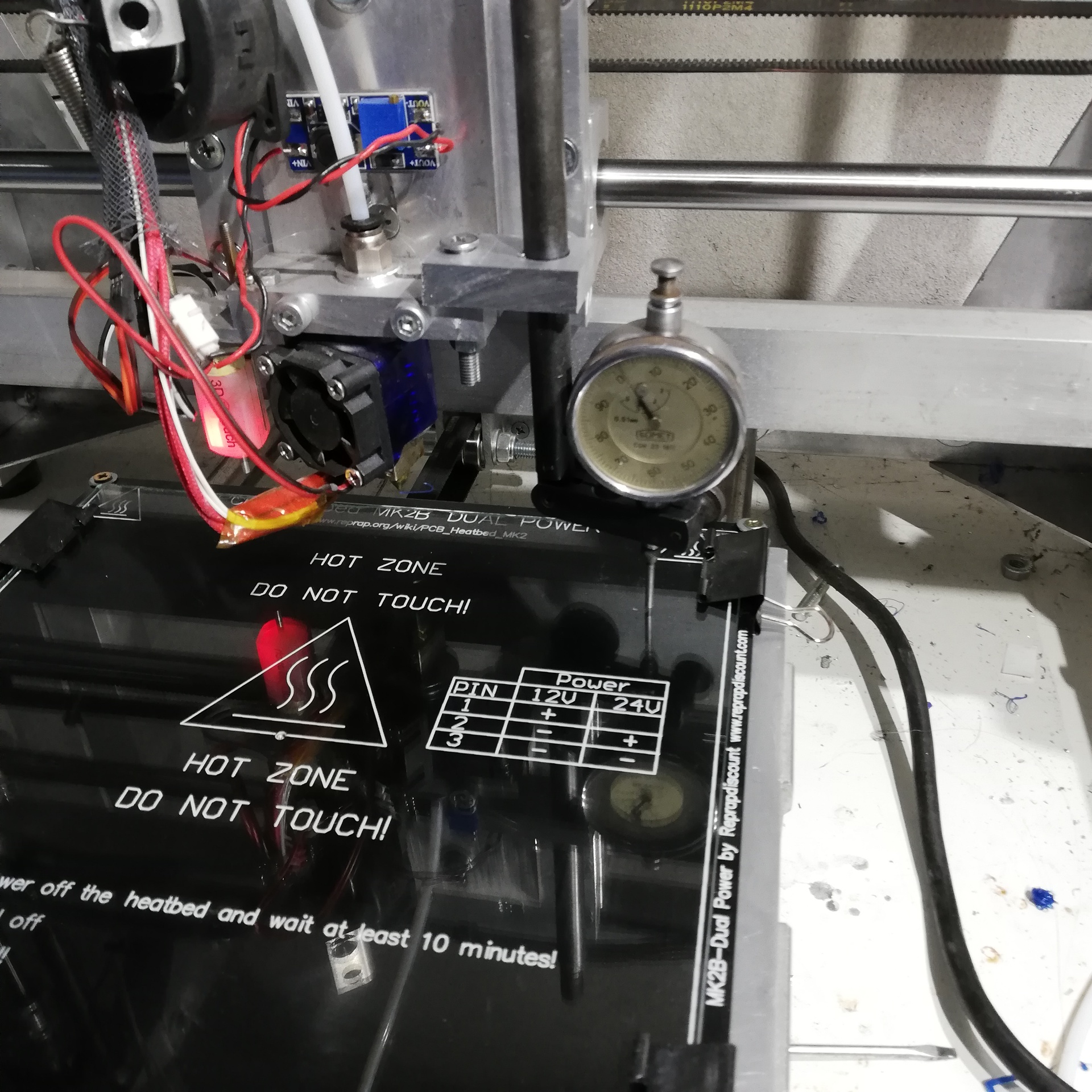

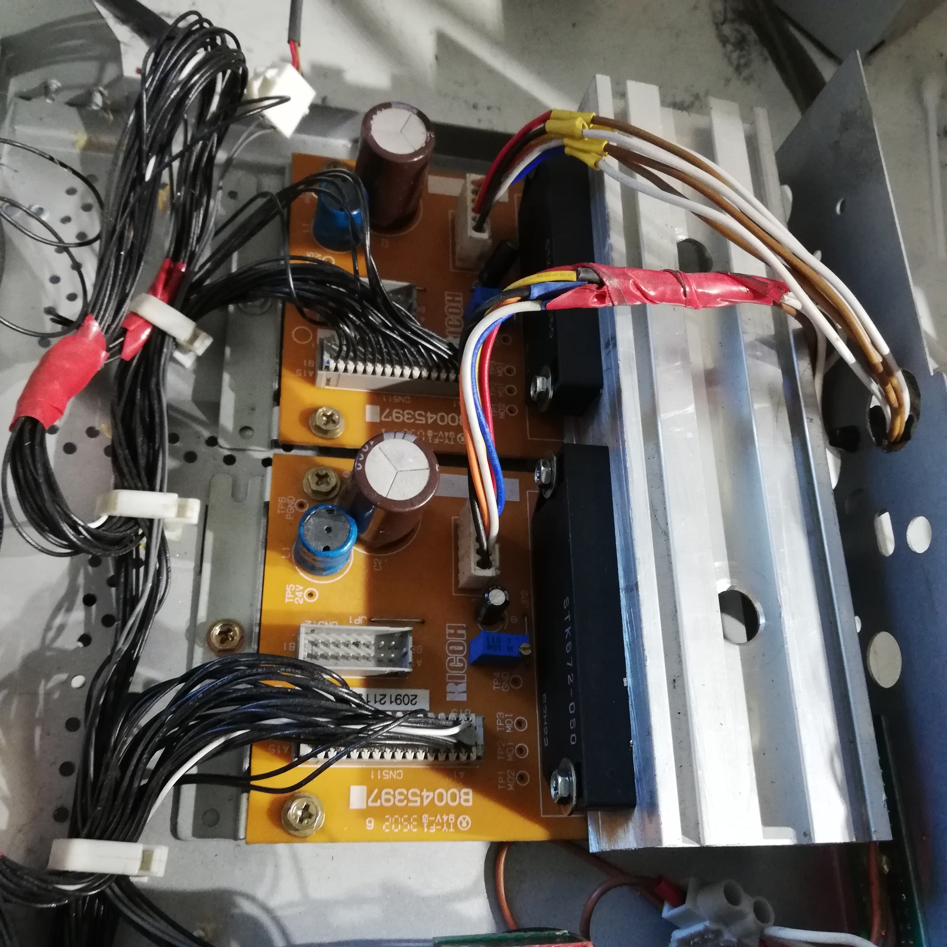

(#) zsoltee0001 válasza hunagyp hozzászólására (») Júl 6, 2019 / 1
2 századon belül van a tárgyasztal eltérése, mérőórával mérve.
Beépítettem potmétert az stk ic-k áramkörébe, így már szabályozható az XY tengely árama, elég 1,3A, 120mm/s nem volt lépésvesztés, nem is tudom hol olvastam, hogy nem jó a nagy motor, mert nem tud gyorsan reagálni, cáfolnám.
Viszont amiket írtál, hot bed hőmérsékleti adatokat, ott azért meg kell jegyezni, mekkora sebbeségnél? Mert pl egy 2x2 lego kocka 120-as tempónál, még ragasztózott hotbednél is fölválik, pedig mostmár elvileg minden klappol.
Érdemes ilyenkor megemelni a bed hőmérsékletét?
Az üveg vágás nem volt egyszerű, jópárszor át kellett karcolni, hogy eltörjön a skenner üveg
(#) hunagyp válasza zsoltee0001 hozzászólására (») Júl 6, 2019 /
Röviden: próbáld meg
Hosszabban: szintén próbálgasd és közben az alábbiakat vedd számításba, mint változók
- PLA? (ha 60 fok fölé mész, egyre lágyabb lesz az anyag, látszani fog a modellen...)
- első réteg milyen vastag?
- első réteget milyen sebességgel nyomtatod? (olvasmányaim alapján mások igen lassan nyomják az első réteget, jóval 50mm/s alatt, üvegre)
- tárgy hűtőventit mikor kapcsolod be? és milyen %-ra? (ha túl közel az asztalhoz és túl nagy erővel fúj, hősokk lesz, hirtelen hűl a modell és enged a tapadás)
- brim-et használsz-e slicer-ben? vagy "mikiegér füleket" Bővebben: Link?
- nagyobb sebesség mellett a "menetszél" is hűti némileg az asztalt
- a bed hőmérséklet (az üveg felületén!) valóban annyi-e, amennyi be van állítva?
megjegyzés1: 120-as tempó (ha valós lenne, de accel befolyásol, lsd: Bővebben: Link lap alja, grafikonon láthatod a valós sebességeket adott gyorsulás és út mellett) nem biztos, hogy jó választás (túl gyors), főleg, ha viszonylag méretpontos modellt akarsz nyomtatni
tanulságos videó (slow motion: Bővebben: Link)
megjegyzés2: látok valami bltouch félét a képeden. Annak a "pontosságára" szvsz ne hagyatkozz (főleg ha koppintás), ha auto bed level-hez használod, szivathat.
A hozzászólás módosítva: Júl 6, 2019

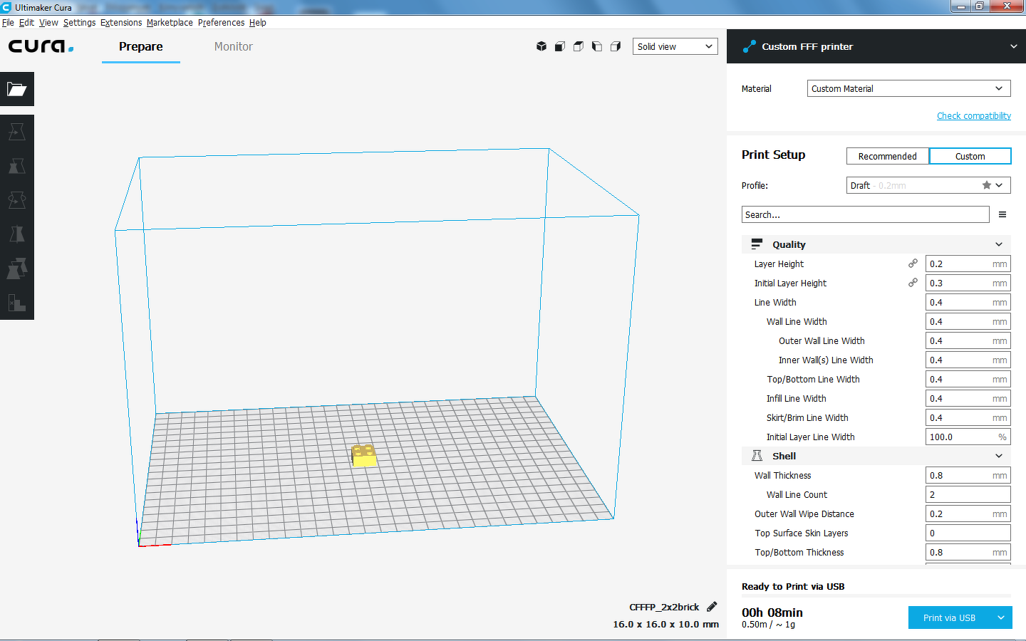

(#) zsoltee0001 válasza attika hozzászólására (») Júl 7, 2019 /
300. Oké jó, ... nem mértem le, de ha 20-ra vissza butítom a nyomtatást akkor se ragad le, max ha ragasztó sprayzem, de akkor meg minek a hotbed? Sima üvegen is megragad, ráaásul úgy kell lekaparni.
hunagyp:
Az infrás hőmérővel mérve -5 fokot csal, ha följebb veszem, még rosszabb a helyzet, pedig azt gondolnám a magasabb hőmérséklet segít, de nem!
Az első rétegnél nem megy a tárgyhűtés, a másodiknál 60%-on, nem gondolnám, hogy hősokkot kap ettől a kis ventitől, ha megnézem, némelyik nyomtatón milyen brutál ventiket használnak.
Papírlappal van beszintezve, ahogy a videokba is van.
Zhop értéket is beállítottam 0,5mm-re, hogy ne akadjon a fej.
Úgy gondolom, lassú nyomtatás mellett brim nélkül is működnie kellene.
Mellékeltem a rétegvastagság beállítást.
A Bl touch csak dísz, még nem szedtem le, optojeladós a z végállása, szerintem jónak kell lennie.
A hozzászólás módosítva: Júl 7, 2019
