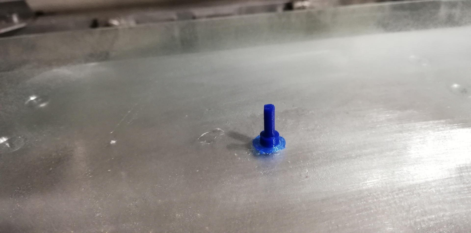

Na gyerekek, fejlemények vannak, nagy keservesen ideért a Hot bed
A hétvégén próbálgattam.
Gondolom ezt úgy kellene használni, hogy egy üveglapot tenni a tetejére, na most én egyenlőre, csak simán föltettem kétoldalas ragasztóval a tárgyasztalra és arra próbálok nyomtatni.
Mostmár kezdem azt hinni, hogy amiket videokat látok az CGI, vagy valahogy meg voooozákk, mert nekem, még mindig nem képes megragadni a felületén.
ezek a beállítások vannak curába:
1. réteg 60 fok, kikapcsolt tárgyhűtés
2. réteg 40 fok bekapcsol a tárgyhűtés
Majd 40fokon tart
Hajlakkal befújva a bed (wella megastrong)
Most a 8. rétegnél engedte el.
PLA
Szigorúan kell a üveglap?
Először a bed melegszik fel, majd a fej, nem lehet beállítani, hogy egyszerre fűtsön? kín kivárni.
(#) t4nt1zjeee válasza zsoltee0001 hozzászólására (») Jún 30, 2019 /
Attól függ milyen anyaggal nyomtatsz. Simán az üvegre semmi nem tapad. Kend be egy kis papírragasztó stiftel... Akkor már jó lesz a PLA-nak...
(#) zsoltee0001 válasza t4nt1zjeee hozzászólására (») Jún 30, 2019 /
Ne haragudj, de pont azt írtam, hogy nincs üveg, kajakra a hotbedre nyomtatok, amit hajlakkal fújok be, előtte.
Jobban megvizsgálva a levált tárgyat, ami 30mm átmérőjű henger, az egyik fele meg van felfelé görbülve, lehet, emiatt vált le.
Kisebb tárgyaknál úgy vettem észre, kell a 40 fokos hőn tartása a bed-nek, ezért nem kapcsolom ki.
Pontosan milyen hőmérsékleti beállítások jöttek be nálatok?
Kell az üveg. Nekem a PLA esetében Bed: 55°C HotEnd meg változó.
Jó, megoldom az üveget.
És utánna, mennyivel csökkented? Mert gondolom csökkented.
