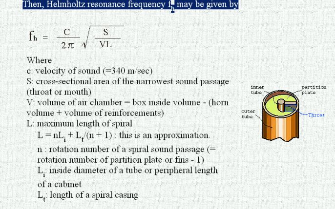

Találtam egy érdekes hangfalkonstrukciót:
ITT
Lehet, hogy én vagyok láma, de ezt hogy kell méretezni?
(#) dB_Thunder válasza (Felhasználó 1542) hozzászólására (») Feb 2, 2007 /
Hihi!
A Helmholtz-rezonátor nem más, mint egy adott űrtaltalmú üreggel és egy adott hosszúságú és keresztmetszetű csővel hangolt akusztikus sáváteresztő szűrő.
Magyarul ez egy érdekes kivitelezésú reflexláda!
Tehát méretezni is úgy kell, mint egy reflex ládát...
Ugyan "horn"-nak (tölcsérnek) írják, de szerintem ez kicsit helytelen, mert a tölcsér keresztmetszete adott függvény szerint a hangszórótól távolodva nő. Itt pedig ez abszolút nem tapasztalható. Inkább hasonlítható egy T-line hangfalhoz, ami nem más, mint egy mindkét végén nyitott "síp". Általában negyed hullámhosszra szokták méretezni...
(#) (Felhasználó 1542) válasza dB_Thunder hozzászólására (») Feb 2, 2007 /
Ez a képlet egy frekvenciát ad. Ez minek a frekije?
Azt mondja: V=doboz+cső térfogat
Ezt kismillió változatban össze tudom adni...
A tervező progik csak adott átmérőhöz adják meg a csőhosszat.
Akkor kezdjük ott, hogy adottak a Thiele-Small paraméterek.
Hát a doboz rezonancia frekije...
„Akkor kezdjük ott, hogy adottak a Thiele-Small paraméterek.”
És rögtön dobjuk is el, mert ez a képlet nem kéri egyiket sem...
Szerintem kissé felületes ez a képlet. Több okból is: a Helmholtz-rezonátornak kicsit bonyolultabb a képlete, aztán a hangszóró paramétereit se veszi figyelembe...
(#) phc hozzászólása Feb 3, 2007 / 4
HY!
Hát igen, vannak ilyen "varázsdobozok", amik általában arra valók, hogy bemutassák, milyen is az akusztikus rövidzár. Na de itt azért van egy képlet, amitől még hihetőbb a dolog, bár semmi köze az egészhez.
