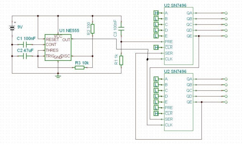

(#) gabi20 válasza csovalek hozzászólására (») Dec 25, 2009 /
Szerintem léptetőregiszterrel oldható mag a legegyszerűbben.Órajelnek használhatsz 555-öt,
és tetszőleges mennyiségű léptetőregisztert kaszkádosítasz.A trükk annyi,hogy az utolsó léptetőregiszter soros kimenetét visszacsatolod az
első léptetőregiszter soros bemenetére.Mellékelek egy
elméleti rajzot is.Az 555-ös órajelet állít elő xHz frekvenciával.Az első léptetőregiszter PRE bemenetén bekapcsoláskor egy felfutó él jelenik meg amit egy soros RC áramkör biztosít.Ezzel beíródik a paralel bemeneten levő adat,amit az órajel léptetni fog.
Remélem segítettem
