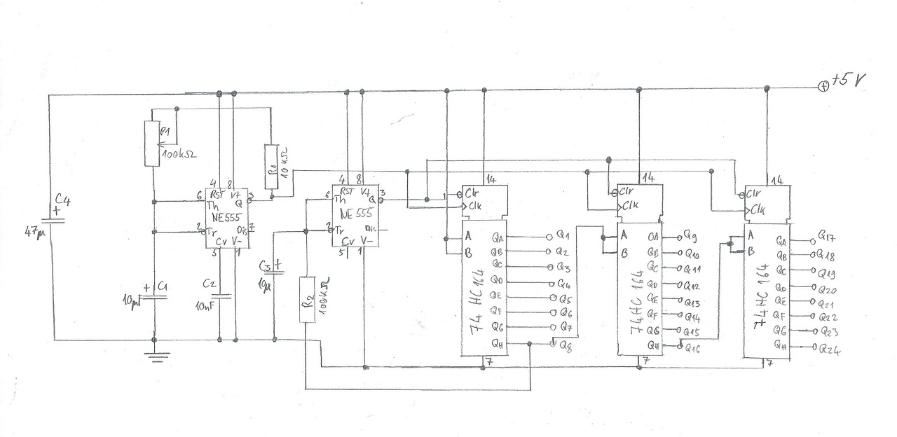

(#) rodrik hozzászólása Jún 9, 2015 /
Köszi
Időközben én is elkészültem (a rajz nem tartozik legszebb munkáim közé sőt...). Bízok benne, hogy nem néztem el semmit.
(#) proli007 válasza rodrik hozzászólására (») Jún 10, 2015 /
- Egy hiba van benne, az R2-őt a Q24-re kell kötni, különben törlődni fognak a regiszterek a 8. lépés után.
- Még egy változtatási lehetőség van, hogy a C3 kondit ne a GND-re, hanem az 5V és a 2-6 láb közé kösd. (Természetesen kondi "+" fele az 5V-ra, "-" fele a 2-6 lábra.) Így tápfeszültség megjelenésekor először törlődnek a regiszterek. Mert egy tárolónál, bekapcsoláskor egyáltalán nem biztos, hogy "L" szinttel indul. Bárhol is állhat a kimenet.
(#) rodrik válasza proli007 hozzászólására (») Jún 10, 2015 /
Értem, köszönöm a segítséget , így már EWB-ben összerakva is működik (amíg R2 a Q8-on volt 10 lépés után számlált előlről ). Amint megjönnek az alkatrészek neki is látok az építkezésnek .

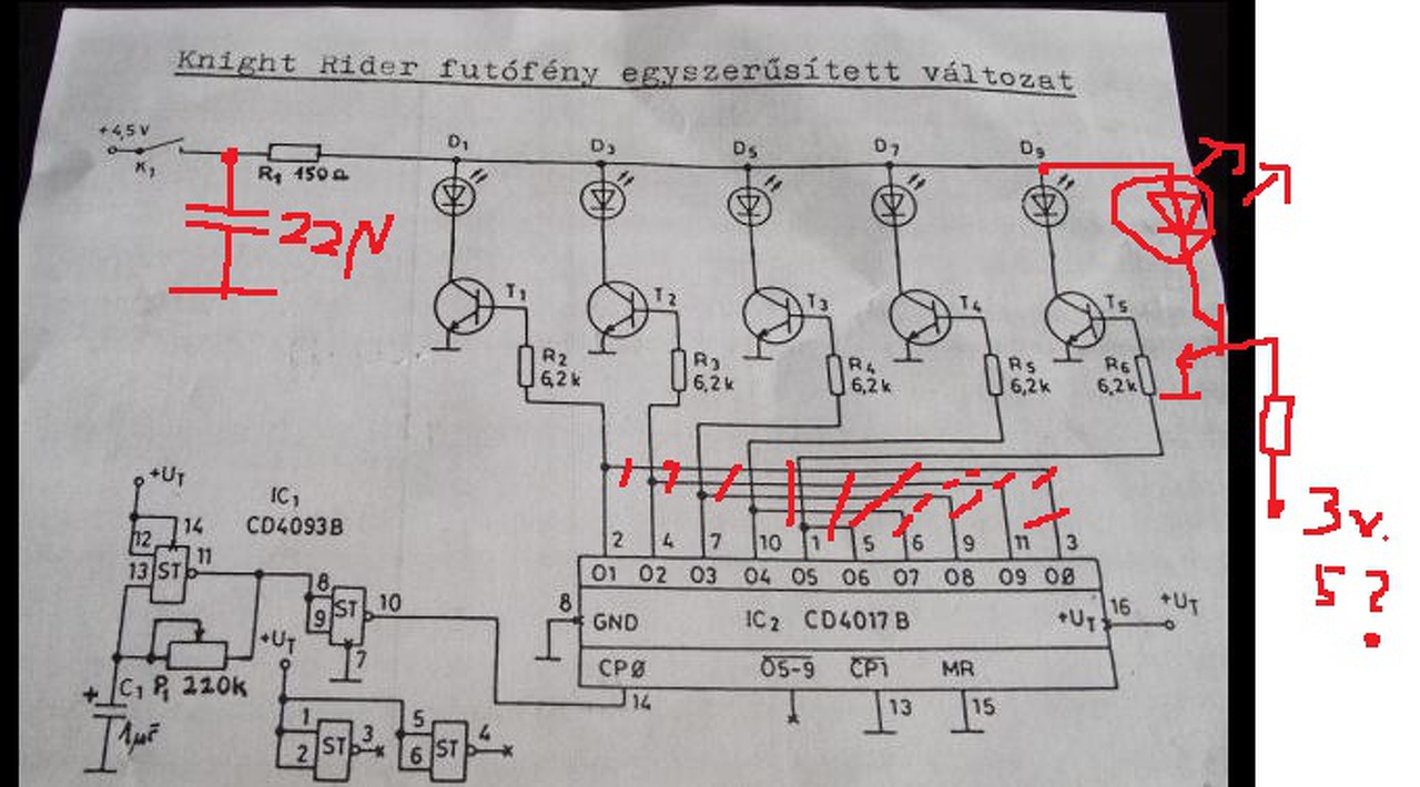

(#) kortez17 hozzászólása Júl 29, 2015 /
Az lenne a kérdésem evvel az IC-vel kapcsolatban, hogy kicsit átalakítottam egy meglévő kapcsolást, annyiba tér el, hogy nem 5 hanem 6 ledet akarok sorozatba futtatni.
Kérdésem az lenne az utolsó ledet az 5-ös (O6) vagy a 3-as (O0) -ra kell kötnöm, hogy folyamatosan menjen? Végigér eléri a 6. ledet és újra az 1.re menjen?
Válaszokat előre is köszönöm, kép mellékelve
Remélem érthető.
Ha valamit elrontottam, kérem jelezzétek
(#) pont válasza kortez17 hozzászólására (») Júl 29, 2015 /
Hat led esetén, a hetedik kimenettel kell resetelni az ic-t. Csakhogy reset után először a Q0 fog világítani, nem a legszerencsésebb itt a rajz. Tehát a "plusz" ledet a Q0-ra (az lesz az első) és a 15 ös lábát egy 10K ellenállással a földre a Q6-ot pedig közvetlenül a 15-ös lábra.
(#) proli007 válasza pont hozzászólására (») Júl 29, 2015 / 1
A 10k nem kell, mert a többi ütemben a Q6 úgy is alacsony szinten van..
