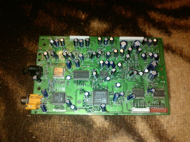

Van nekem egy Thomson házimozierősítőből kitermelt DSP boardom, ami ennyiből áll nagyvonalakban: optika és coax s/pdif csati -> receiver -> DSP -> 5.1 DAC.
Az eredeti helyén szépen működik sztereóban, viszont magától nem érzékeli miféle a jelforrás. Ha sz.gépen átállítom 5.1re, akkor ugyanugy sztereóban szól. Felkeverni fel tudja 5.1re, de az nem az igazi.
Szerintetek meg lehetne-e hekkelni, hogy a dsp procit kihagyni az útvonalból, s a receivertől egyből a dac-ba mennyen az 5.1es jel?

(#) Action2K válasza Szoki hozzászólására (») Dec 8, 2009 / 4
Ha koaxon, vagy optikain kapja a jelet, kutya kötelessége lenne felismerni, átkapcsolnia. Próbáltad már a PC-t más erősítőn? Az átkapcsolt? Illetve próbáltál DVD lejátszóról jelet adni rá?
(#) rascal válasza Action2K hozzászólására (») Dec 8, 2009 /
Az átkapcsolás már függ az üzemmódtól is, amit egy erősítőn a felhasználó állít be. Pl 2 hangfalastól 6 hangfalasig te állítod be, hogy mit akarsz, és akkor aszerint működik. Ki tudja, hogy mi az alapértelmezett üzemmódja az áramkörnek? Persze ettől még érdemes végigpróbálni oda-vissza, csak lehet, hogy meg kell oldani az üzemmód beállítását is. ( Ez esetben minek kiszedni az erősítőből? )
(#) Szoki válasza Action2K hozzászólására (») Dec 8, 2009 /
Hát sajna nem, mivel nemigazán van más digitális kimenetű cuccom...Esetleg hazavitetem tesómmal a dvd-jét... Viszont hétvégén megpróbálom másik hangkarival
Amugy kézzel lehet váltani 2.1 és 5.1 között.
(#) Szoki válasza rascal hozzászólására (») Dec 8, 2009 /
Igen, mint előbb is írtam, kézzel lehet átkapcsolni 2.1 s 5.1 között... Amugy az erősítő úgy jutott hozzám potom pénzért, hogy fele végfok nem ment (már megy gyönyörűen mind), a bementválasztó 30 lábú ic hiányzott belőle, és egyéb finomságok... A tape-tape rec-sat sztereó rca-kból összehoztam egy direkt 5.1 bemenetet, ami rá vagyon kötve a hangerőszab ic-re, s kapcsolóval kell átváltani tunerre, megy szépen, csakhát... Csak hát ha már ott az optika, akkor jobb lenne azt használni...
(#) Szoki hozzászólása Dec 8, 2009 /
Amugy ha valaki nagyon ráér, fussa már nekem végig a receiver adalapját, hogy egyáltalán tud-e 5.1 jelet fogadni, mert nekem nem sikerült rájönnöm... Az AES3-ról hablatyolnak bent ezerrel, de utánanéztem, az pedig csak sima sztereó digitális jel... Higyisvanez?
