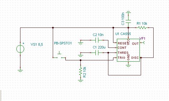

(#) david91 hozzászólása Szept 17, 2010 /
Üdv. mindenkinek!
Nekem is az 555-el lenne egy kis gondom. Építettem vele egy monostabil kapcsolást, az itt található http://www.hobbielektronika.hu/segedprogramok/?page=monostabil555 rajz alapján. 8,5 V-tal táplálom, és a bemenő indító jelet is innen kapja egy nyomógomb segítségével, van egy lehúzó 10K ellenállás a kapcsoló és a bemenet között, valamint párhuzamosan egy 10n kondi a kapcsolóval. A C2-t szintén 10n-nak választottam. A probléma a következő:
A kimeneti lábon alapállapotban a 0V (nyugalmi szint) helyett 7,8V van jelen, viszont ha megnyomom a kapcsolót, és ameddig nyomva tartom addig 0V-ra esik. Miután felengedem visszatér a feszültség rá. Tehát időzítésnek nyoma sincs. Megpróbáltam, hogy a reset lábat földre kötöm, mert ott van egy negálást jelző karika, de az se segített A kapcsolás ugyanaz mint ami a segédprogramban szerepel, az R ellenállásom 10K és a C kondim 220u, így 3másodpercig kéne kb. magas szinten lennie a kimenetnek, a bemenő impulzus után.
Van ötletetek?
Dávid

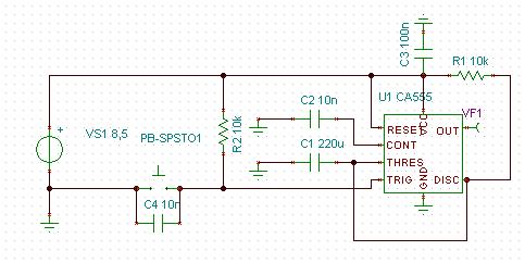

(#) david91 válasza david91 hozzászólására (») Szept 17, 2010 /
Íme a kapcsolási rajzom hozzá. A Tina mellesleg úgy szimulálja le, ahogy történik a valóságban is.
(#) _JANI_ válasza david91 hozzászólására (») Szept 17, 2010 /
A trigger bemenetet tartósan magas szinten kell tartani! Ha a nyomógombot megnyomod ( H->L átmenet,) akkor a kimenet aktív H szintet ad ki, amíg a trigger bemeneten az L szint jelen van. Amikor a nyomógombot elengeded akkor az L->H átmenet indítja el az időzítést. S az idő leteltével a kimenet alacsony ( L ) szintre vált. Ez az alap állapot... ( Trigger = H, OUT = L )
(#) _JANI_ válasza _JANI_ hozzászólására (») Szept 17, 2010 /
Bocs! A (kezdő) élindításos MMV így működik:
A Trigger bemenet H-L éle indítja az időzítést! A kimenet L-ről H-ra vált amíg a beállított idő le nem telik. Ha a trigger bemenet tovább van L szinten mint a beállított idő, akkor a kimenet addig lesz magas H szintű amíg a trigger bemeneten nem lesz L-H jelszint váltás...
(#) david91 válasza _JANI_ hozzászólására (») Szept 18, 2010 /
Nagyon köszi Jani a gyors, és pontos választ! Úgy lett, ahogy mondtad és működik az áramkör. Én azt hittem, a bemenet L-H éle indítja az időzítést azért nem volt jó.
