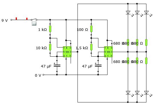

Amúgy erről a kapcsolásról van szó:
(#) kadarist válasza polyakdav hozzászólására (») Okt 18, 2010 /
Le mentél 100 ohm alá?
(#) vizor válasza polyakdav hozzászólására (») Okt 18, 2010 /
Még igen. Egyszerűen azért nem megy a program 1Kohm alá mert az adatlap nem ajánlja, hogy alámenj. A 7-es láb egy nyitott kollektoros tranzisztor kollektora, a táp az ellenálláson és ezen a tranzisztoron keresztül megy a GND-re. Az adatlap szerint semmilyen védelem nincs ezen a lábon túláram ellen. Ha túl nagy áram folyik rajta, erősen megnövelheti az IC melegedését ami hosszútávon tönkreteheti.
(#) polyakdav válasza kadarist hozzászólására (») Okt 19, 2010 /
Nem, pont 100 ohm.
(#) polyakdav válasza vizor hozzászólására (») Okt 19, 2010 /
Az IC-k nem melegszenek fel, simán rajta tudom tartani az ujjam , nem érzem melegnek. Viszont az 1Kohm-os és a 10 Kohmos ellenállások rettenetesen melegszenek. Úgy tünik nem is a 100 ohm a problémás.
(#) kadarist válasza polyakdav hozzászólására (») Okt 19, 2010 /
Biztosan 10 kohm-os az az ellenállás? Ekkora értékű ellenállásnak semmiképpen sem szabadna melegednie.
(#) _JANI_ válasza polyakdav hozzászólására (») Okt 19, 2010 /
Jó lenne látni, hogy az alkatrészek hogyan helyezkednek el...
Az ellenállásokon átfolyó áramok:
1.5K = 0.006A, és a teljesítménye P = 0.0081W
10K = 0.0009A -//- P = 0.054W.
Így ezek nem fognak jelentős hőt termelni egy 0.25W-os ellenálláson sem.
Viszont a 100 ohm -os ellenállás már jelentősen ( 0.81W!!! ) ki lesz terhelve! Ha ide 0.25W-os került beépítésre, akkor annak nem lesz hosszú élete. ( Teleptől - tápegységtől függően. )
(#) proli007 válasza polyakdav hozzászólására (») Okt 19, 2010 /
Ráadásul értelmetlen is a dolog. Mert ha a 100ohm-ot 1kohm-ra, az 1,5kohm-ot 15kohm-ra és a 47µF-ot 4,7µF-ra cseréled, ugyan arra az eredményre jutsz..
üdv! proli007
(#) polyakdav válasza proli007 hozzászólására (») Okt 20, 2010 /
Köszi! Átépítem, ugyis ppotikat szeretnék helyette. Amugy nem a 10kohm melegszik hanem az 1 kohm. Azt a két ellenállást meg a kondit kicserélem!

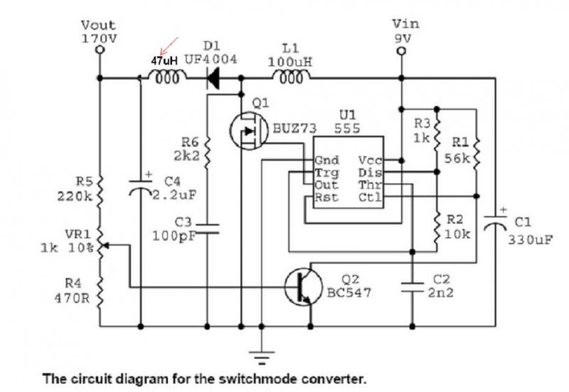

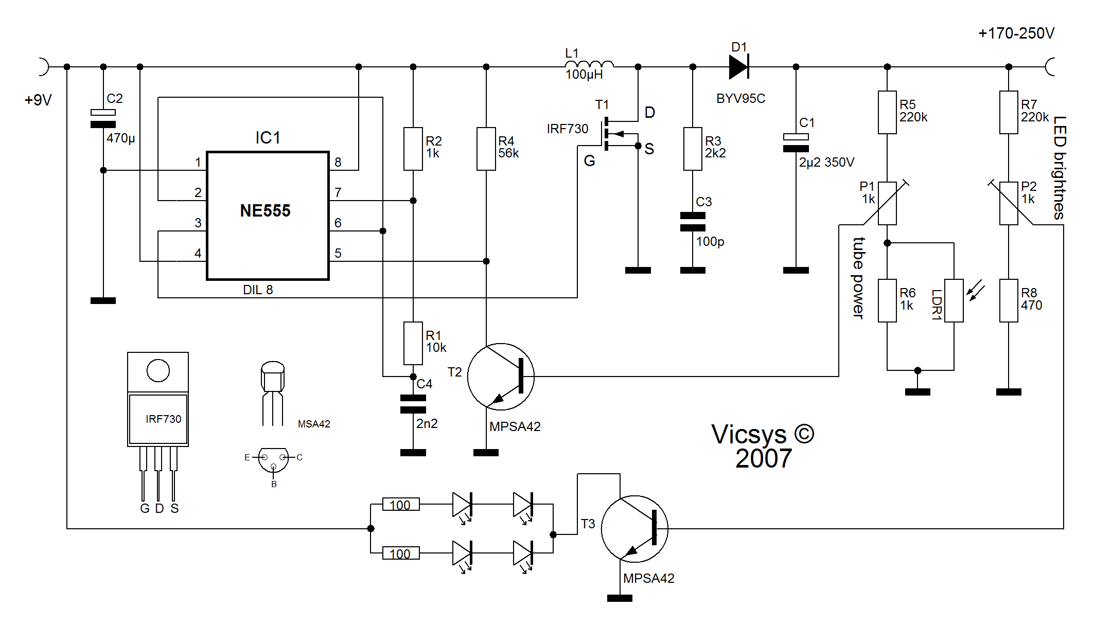

(#) cseffo hozzászólása Okt 25, 2010 /
Valaki röviden elmondaná nekem hogy amüködik ez a vissza csatolás ami az 5 ös lábra csatol vissza? És valami segitséget ahhoz ,hogy hogyan lehet kiszámolni más feszültségre ezt a vissza csatolást?
A foto ellenálás elhagyhato belőle.
A válaszokat elöre is köszi!
(#) proli007 válasza cseffo hozzászólására (») Okt 25, 2010 /
- Az 555-nél, a C4 kondenzátor, (az R1+R2-ön keresztül) 5. láb feszültségéig töltődik. (Alaphelyzetben ez a táp 2/3 értéke) Ez alatt az idő alatt, a Q kimenet magas szinten van, így a Fet közbe nyitva van, és tekercs fel mágneseződik.
Ha az 5. láb feszültsége csökken, akkor a nyitás idő, és így a bevitt energia is csökken. Ezzel csökken az átalakító teljesítménye, mely végül feszültségének csökkenéséhez vezet.
- A feszültség tényleges szabályozását, viszont az R5-P1-R6 feszültség osztása, és a T2 tranzisztor bázis-emitter küszöbfeszültsége (kb. 600mV) határozza meg. Ha a bázisfeszültség eléri a kb. 600mV-ot, akkor a tranyó kinyit, és lehúzza az 5. láb feszültségét.
(Nem túl korrekt megoldás, de működhet. Egyáltalán nem szükséges ezek a nagyfeszültségű tranzisztorok alkalmazása, bármi megfelel helyette.)
üdv! proli007
(#) cseffo válasza proli007 hozzászólására (») Okt 25, 2010 /
Így már értem köszönöm szépen a leirást!
Esetleg tudnál valami "korrektebb" rajzot vagy vaami anygagot hozzá?

(#) _JANI_ válasza cseffo hozzászólására (») Okt 25, 2010 /
OVERKILL - A DCF77-es Nixie óra ( tápegysége ). (Bővebben: Link)
A DCF77 óra Nixie-csövekkel (Bővebben: Link) vagy más Nixie-csöves témában is sokszor előfordul ez a kapcsolás! :yes: S kis kereséssel az elvirajz mellet (Bővebben: Link) a nyákterv (Bővebben: Link) és a és a beültetési rajz (Bővebben: Link) is megtalálható. ( Én magam is sikeresen megépítettem! )

Ezt a két kapcsolást akartam ösze vegyiteni(utolsó kettö), de szét néztem és nemtoom ez a rajz mennyire müködö képes? illetve a tekercs milyen legyne hozzá mert sehol nem találtam leirást hozzá.

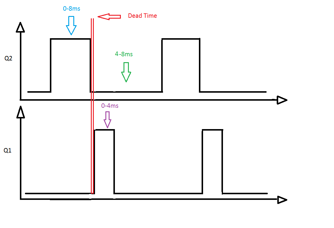

(#) rozsda hozzászólása Nov 3, 2010 /
Segitségre szorulnék.
A mellékleten lévő jelalakot szeretném előállitani.Két párhuzamosan kötött fetet akarok vele meghajtani,persze külön-külön.
Voltak próbálkozásaim szimulátorban de nem is úgy működött ahogy szeretném és még el is volt bonyolitva.
Legalább azt árulja el valaki hogy hogyan kellene felépiteni a kapcsolás vázlatát.Egy vagy kettő 555-össel?Astabil vagy monostabil vagy vegyesen?A Dead Timet-ot mivel a legegyszerűbb beletenni.Én logikai kapuval oldottam meg de a kapcsolás egészébe már teljesen bele vagyok kavarodva.
A segitséget előre is köszönöm.

(#) proli007 válasza rozsda hozzászólására (») Nov 4, 2010 /
- Az első jelet, astabil módban, majd a DT és 0..4ms időt monostabil módban. Ez 3db 555.
- Vagy 1db 555 és egy 4017-es számláló, aminek kimeneteivel "programozod az első időzítő. Hasonlóan mint én itt, csak a 4093 helyett, az 555-öt használod.
üdv! proli007
(#) rozsda válasza proli007 hozzászólására (») Nov 4, 2010 /
Szia.
Már megint rámtalálltál.
Hát jó ez neked?
Szóval rajzoltam valamit és még a szimulátorban is múkodik.Ráadásul úgy ahogy szeretném.
De megkérnélek hogy kukkancs nekem rá.
Szimulátorban kellenek a tranzisztorok mert valamiért csak 5V van a 4017 kimenetén.Viszont a valóságban gondolom a tápfesz.Gyakorlatban össze lehetne kötni a kimeneteket az 555 ellenállásaival?Vagy biztosabb a dolog a tranyókkal?
Amúgy én örülök hogy megint rámtaláltál.Mindig sikerélmény lett a vége.
