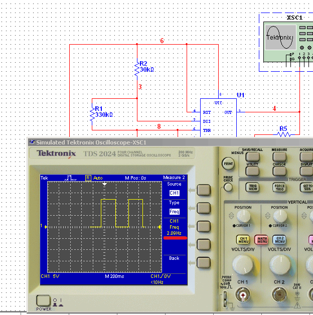

A segítségetekre lenne szükségem!
1. Most már végképp nem értem ezt a számolgatós dolgot.Hogy lehet az hogy ha én PCB válaszában írt adatokat beírom az itt fent lévő kalkulátorba akkor az köszönő viszonyban sincs azzal amiről valójában szól.
Elrontom valahol?
2. 555 el szeretnék LED et villogtatni ami 2Hz el villog a mellékelt képeken ott van ami adatokat a kalkulátorral számoltam, de ha azt leszimulálom akkor a másik képen látható,hogy az nem 2Hz hanem csak 1Hz ez miért van?
3. Egy 555 ös meg tud hajtani egy másik 555 öst ha csak simán rákötöm az egyik tápját a másik kimenetére és a második tag 4LED et hajt?
Előre is köszi!
(#) PCB válasza bladika hozzászólására (») Ápr 5, 2008 /
Szia !
Az pontosan annyi mint amit a kalkulátor is számol.
„PCB válaszában írt adatokat beírom az itt fent lévő kalkulátorba akkor az köszönő viszonyban sincs azzal”
Nem egyforma a kapcsolás, amit én írtam az 50% kitöltés mellett van.
(#) bladika válasza PCB hozzászólására (») Ápr 5, 2008 /
Szóval akkor azt mondod, hogy az értékek jók, csak a szimulációval nem stimmel valami?
Szia !
Szimuláció megközelítően mutatja az igazságot, biztos az ami a gyakorlatban működik. Megesik az is, ha egy fizikailag megépített kapcsolást szimulálsz a kettő köszönő viszonyban sincs egymással.
Esetetben a szimuláció nem volt jó, de az is igaz ha ezt a kapcsolást összerakod nem lesz a freki pontosan 1.96Hz, csak valahol 2Hz körül +/- xHz.
Persze hogy nem lesz 1,96Hz de az 1,96Hz és az 1Hz kicsit durva a tévedés. Na de mind1 is! Ha azt mondod csak a sim rossz akkor ok!
Viszont lenne még egy kérdésem:
Milyen képlet alapján számoltad azt az 50% kitöltésű kapcsolást? Nem világos számomra mit jelent a képletben a "R."!
Esetleg nem tudsz nekem konkrét értéket mondani a 2Hz 50% ra
Szia !
Megközelítőleg 2Hz
(R1= 30K R2= 330K C1= 1µF C2=10nF)
Azért megközelítőleg mert szabvány ellenállásokról beszélünk.

(#) bladika válasza PCB hozzászólására (») Ápr 6, 2008 /

(#) kobold válasza bladika hozzászólására (») Ápr 6, 2008 /
Csak így ránézésre: 30 kOhm-on át kapcsoltad a kondit a tápra, és 330 kOhm-on keresztül teszi földre a Discharge láb, ha alacsonyra vált; mitől billenne vissza az 555, ha egyszer 11 V alá nem tud kisülni a kondi?
(#) kobold válasza kobold hozzászólására (») Ápr 6, 2008 /
Hivatalosan az 555-öst nem lehet pont 50%-os kitöltéssel működtetni, ehhez általában kicsit trükközni szoktak. A csatolt rajzon is egy ilyen van, a diódák miatt azonos értékű ellenállásokon keresztül megy a töltés-kisütés, így annyira lehet megközelíteni a pontos 50 %-ot, amennyire az alkatrészek tűrése, pontossága engedi. 1%-os pontosságú ellenállásokkal érdemes összerakni, és a kondit cserélgetve olyat választani, ahol pontos lesz a 2 Hz (ez, mint az oszcilloszkóp mutatja, hajszálnyit még eltér).

(#) PCB válasza bladika hozzászólására (») Ápr 6, 2008 /
Szia !
Keveredik a kétféle kapcsolás
2Hz-et a kalkulátor szerinti kapcsolásra írtam neked, emrt azt gondoltam azt raktad össze, mivel azzal kezdtél foglalkozni.
