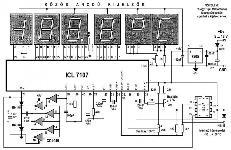

Én megépítettem egy ICL7107-es ic-vel működő 7 szegmenses kijelzőkkel működő hőmérőt, melynek a rajza itt található az oldalon. Az a bajom vele, hogy ugrál a kijelzés, hiába állítom be valahova a trimmerekkel, utána el indul vagy felfelé vagy lefelé a kijelzett érték. Olvastam hogy a dugasztápokkal lehetnek problémák, és én egy olyat használok, amibe én tettem bele egy trafót, és van benne egy graetz híd, és egy 1000µF-os kondi, és egy 100nF-os kondi. Szerintem nem ezzel a táppal lesz a gond, de remélem tudtok segíteni. Itt van segítségül a rajz amit megépítettem.

Értem, hát megpróbálom majd. Egyébként megmértem most valamit, nem tudom mennyire jelent az gondot, hogy az UA741 negatív tápfeszültsége -3,58V csak, a pozitív pedig 5V. Jelenthet ez valami gondot neki?

(#) Emberke válasza proli007 hozzászólására (») Jan 25, 2011 /
Lenne egy pár kérdésem.
Valaki megépítette
már ezt a Hőmérőt. Van tapasztalat?Ha esetleg boltban nem kapok ilyen IC-ket akkor mivel lehet őket helyettesíteni?
Következő kérdésem. A kijelző előtt lévő 470 ohmos ellenállást hova kell kötni a kijelzőn? A 2 1N4002 diódát hova kell kötni a kijelzőn?
Nekem csak 1-es és 3-as kijelzőm van. A negatív mutatáshoz berakhatok egy 1-est a 3-as elé? Vagy ki is hagyhatom, mert a mínuszra nincs szükségem mert fűtéscsövet mérnék vele? A trimmer lehet sima trimmer is? Mert gondolom a több fordulatos trimmer sokkal többe kerülhet (és persze nem is tudom hogy azt hogy kell bekötni).
Valamint maga az elektronika hány fokig mér (150) ?
És még egy. Valakinek meg van ez a kapcsolás sprintben vagy eagle-ben?
Mivel EZ a kapcsolás jobban néz ki ez is jó lenne. Kb mennyibe kerülhet mire beszerzek mindent?
Köszönöm a türelmet és a válaszokat.
(#) agressiv válasza Erick hozzászólására (») Jan 25, 2011 /
Ha folyamatosan vándorol, akkor ónozd be a nyákon a táp vezetősávjait és rakhatsz plusz kondikat is az IC lábai felé, nálam az megoldotta ezt a problémát, viszont amikor bemelegszik az IC (15-20 perc) bizony elmászik a mért érték és ezen annyit tudtam csak javítani, hogy hűtőbordát raktam az IC-re, de sajnos nem valami stabil cuccok ezek.
(#) Frankye válasza Emberke hozzászólására (») Jan 25, 2011 /
Mind a három IC teljesen hétköznapi típus, minden "normális" alkatrészbolban kaphatóak.
A 470 Ohm-os ellenállást a közös katódra (mert a kijelző közös anódos!) kell kötni. Ha pl. több db ilyen kijelzőből állítod össze, akkor mindegyikre külön egy-egy kell belőle!
Igen, berakhatsz egy önálló, 1-es kijelzőt az első digitnek, és igen, ki is hagyhatod, ha nem kell.
A többfordulatos trimmer mindenképpen javasolt a pontos beállításhoz. A bekötése ugyan az, mint a sima trimmeré. Valóban drágább, de a pontosság miatt célszerűbb ezt alkalmazni.
Az elektronika abszolut maximuma a 999°C.
A beszerzéshez javaslom, nézd meg a HEStore oldalt (Bővebben: Link).

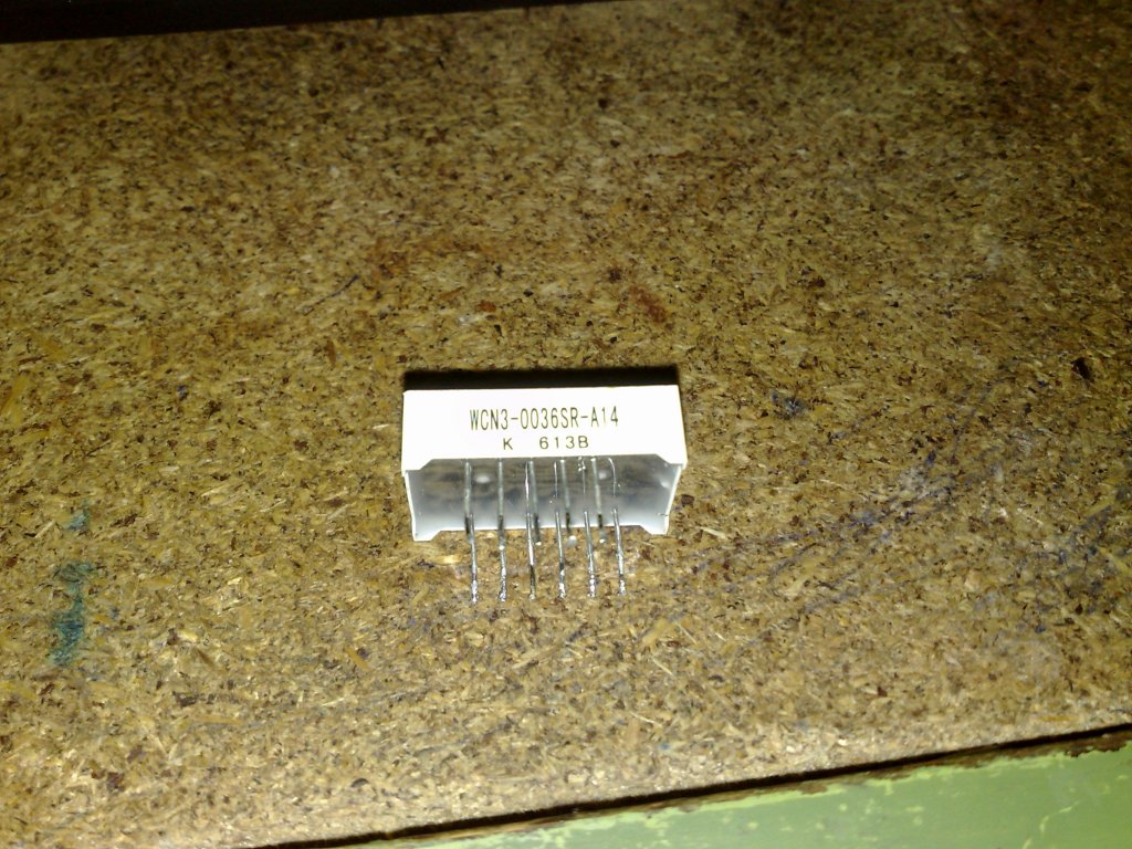

Előkerestem a kijelzőmet.Próbáltam neten rákeresni de semmit nem találtam róla.Csatolok róla képet hátha Ti tudjátok hogy ez jó lenne-e a fentebb linkelt áramkörhöz.
Van ennek egyáltalán közös anódja vagy katódja?Mert ahogy a multiméterrel néztem a ledeket össze-vissza kellet zárnom a ledek lábait hogy világítson egyik-másik szegmens.Bár valószínű én értelmezem félre a dolgokat,de valaki felhomályosíthatna.
(#) Ricsi89 válasza Emberke hozzászólására (») Jan 25, 2011 /
Ez egy multiplexált kijelző, ez nem jó neked ehhez a kapcsoláshoz.

Akkor ehhez az áramkörhöz milyen kijelzőt kell szerezni és mennyibe kerülhet (piros vagy sárga fényű)?Egyáltalán tudom valamire használni ezt a kijelzőt?

Ismét lenne kérdésem.Az alsó részen lévő 100 mikrofarádos elko kondi nem lehet fordítva van ábrázolva?Mert a pozitív oldala van a földre kötve.
Nincs fordítva, mert ez az IC, amire kötve van -5V-ot állít elő a 741-es és a 7107-es IC számára. Így a kondi negatívja a -5V-on van, a pozitívja meg a GND-n.
Kijelzőből pedig közös anódosat keress. Ára meg a színtől és mérettől függ.
Bővebben: Link Ez jó is lenne neked hozzá.

Nem mindenhol volt egyértelmű a hozzászólás, de megpróbáltam méregetni valamit az áramkörön. A 30-31-es lábat rövidre zártam, az UA741-et kivettem az áramkörből, és ekkor a 35-36-os láb között mérve 591mV-ot mértem, a kijelzőn pedig -1,4 látható, és a trimmereket akárhogy tekergetem, ezt nem tudom levinni nullára. Ha az UA741-is benn van, akkor pedig -6,9-et ír ki, és folyamatosan megy felfelé az érték. Így már az első lépésnél leragadtam. Nem tudom mi lehet a baja, de rakok fel két képet a panelről, hátha valaki talál valamit! A forrasztási oldalon azok a huzalok azért vannak, mert a "°C"- karakterek kijelzői más típusúak, így azokat máshogyan huzaloztam be. Ez okozhat gondot?
