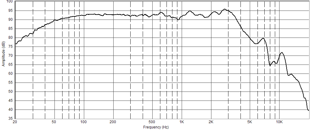

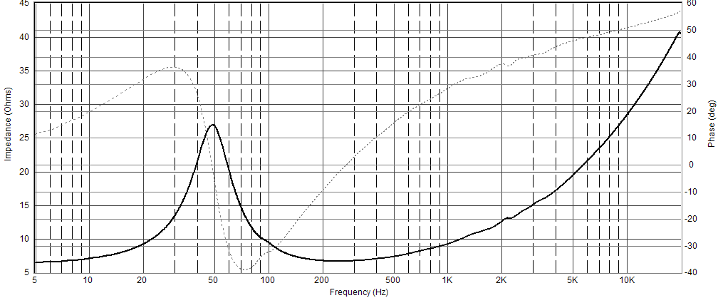

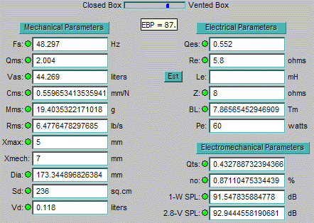

Nah, most már elárulhatom, készítettem neked tegnap egy 200-as hangszórót, ami szerintem megfelel a céloknak, de majd eldöntöd. 93dB érzékenységű, textil membránszéle van (mechanikailag 100W-ig terhelhető), és abban a bizonyos 35 literes dobozban 50Hz-től szól, nagyjából 3k-ig. Elég ahhoz hogy gyakorlatilag akármilyen magashangszóróhoz illeszteni lehessen. Méréseket csatoltam róla. Majd nézd meg, aztán meglátjuk, hogyan tovább.
