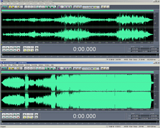

Arra gondoltam, hogy nem mindegy, hogy néz ki az adott zeneanyag, mennyire van ki- vagy túlvezérleve.
RMS érték az egy szinuszjel effektív értéke volna, vagyis annak az egyenfeszültségnek az értéke, ami ugyanakkora munkavégzésre képest, mint az adott váltóáramú jel.
