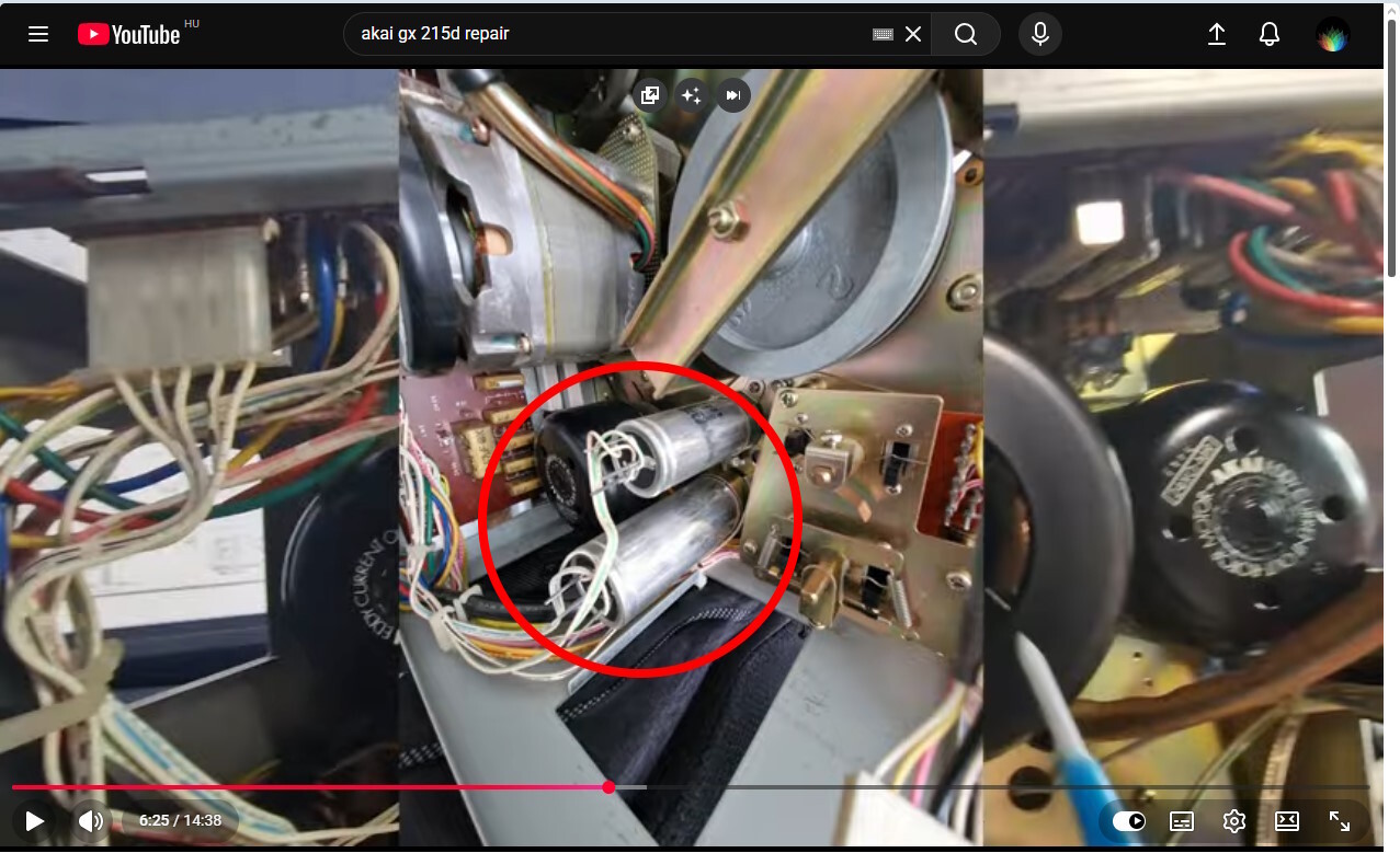

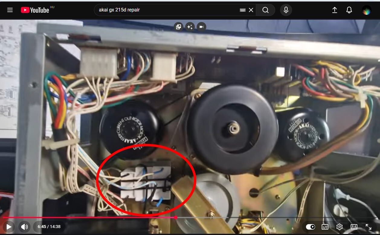

A C29-et megnézem, mert a szétszedtem.hu-n van egy Akai magnó, amiben látszólag ugyan olyan innovatív, még új korában sem lehetett jó trimmer kondi van, mint az enyémben.

Még mindig Akai GX-215D. A felvételeken, bal oldalról hallok egy határozott dübörgést. A hozzákapott szalagokon nem hallok ilyet. A "szerelés" előtti felvételeimen halkan, csak odafigyelve hallom. Tehát a tranzisztor és kondi csere, szétszedés, összerakás után lett a felvétel bal oldala dübörgős.
Mellékelve a felvétel.
Ha felvételre állítom a magnót és Pause-ba kapcsolom, majd én forgatom az orsót, akkor is lejátszásnál vagy már felvételközben a kimenetet monitorozva hallható a dübörgés. A jobb-bal törlő fej sztereo módban sorba van kapcsolva. Esetleg még a felvevő fej lehet hibás. De annak is csak a bal oldala? Vagy elállítódott, de akkor a jobb oldalnak is rossznak kellene lennie, nem? Gyári, leragasztott állapotban vannak a fejek csavarjai. Olyat is próbáltam, hogy felvétel közben a szalagot kézzel, tengely irányban mozgatom, hátha nem fekszik fel rendesen fejekre, de semmi hatása nem volt.
Mi okozhatja ezt a zajt? Találkozott már valaki ilyennel?

Nekem 215-öm van, de vagy háromszor tréfált meg a fejektől menő vezetékek végén lévő csatlakozósor kontakthibája. Hol ilyen, hol olyan hibát okozva.
