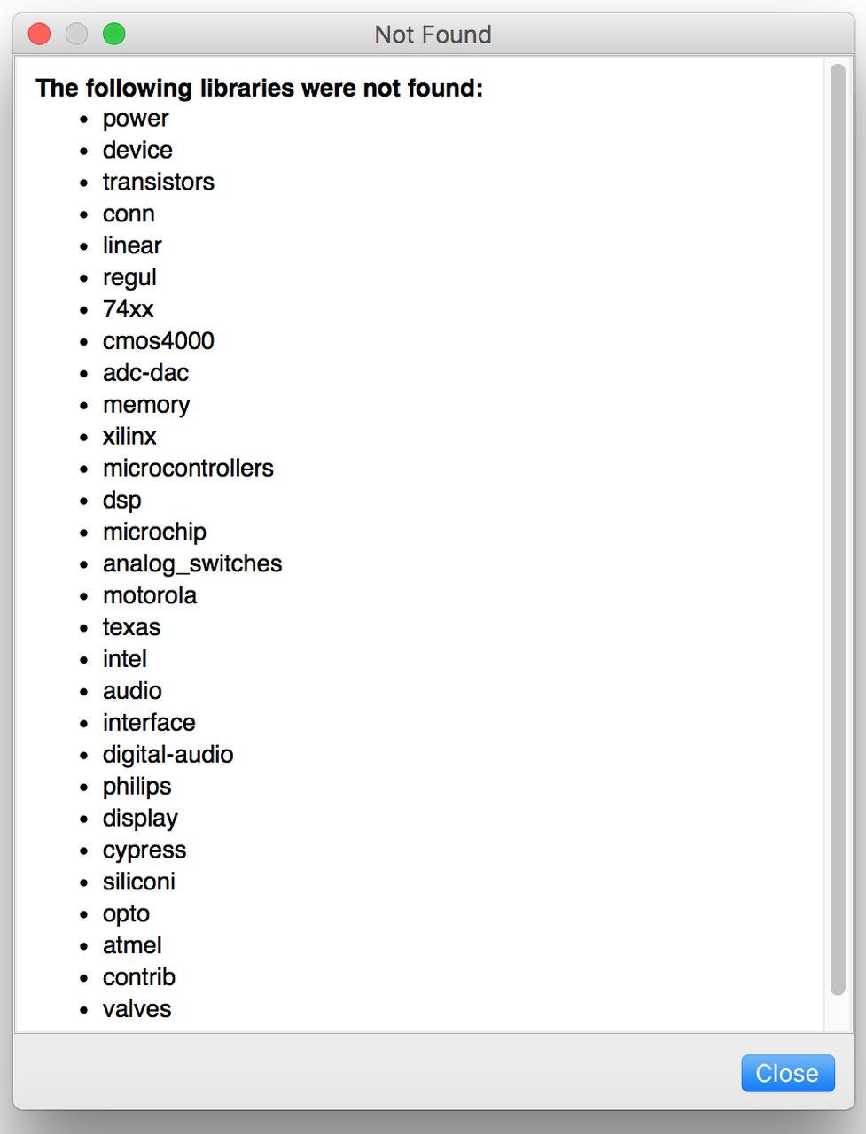

(#) szili83 hozzászólása Ápr 23, 2017 /
A következő a hibaüzenetem.

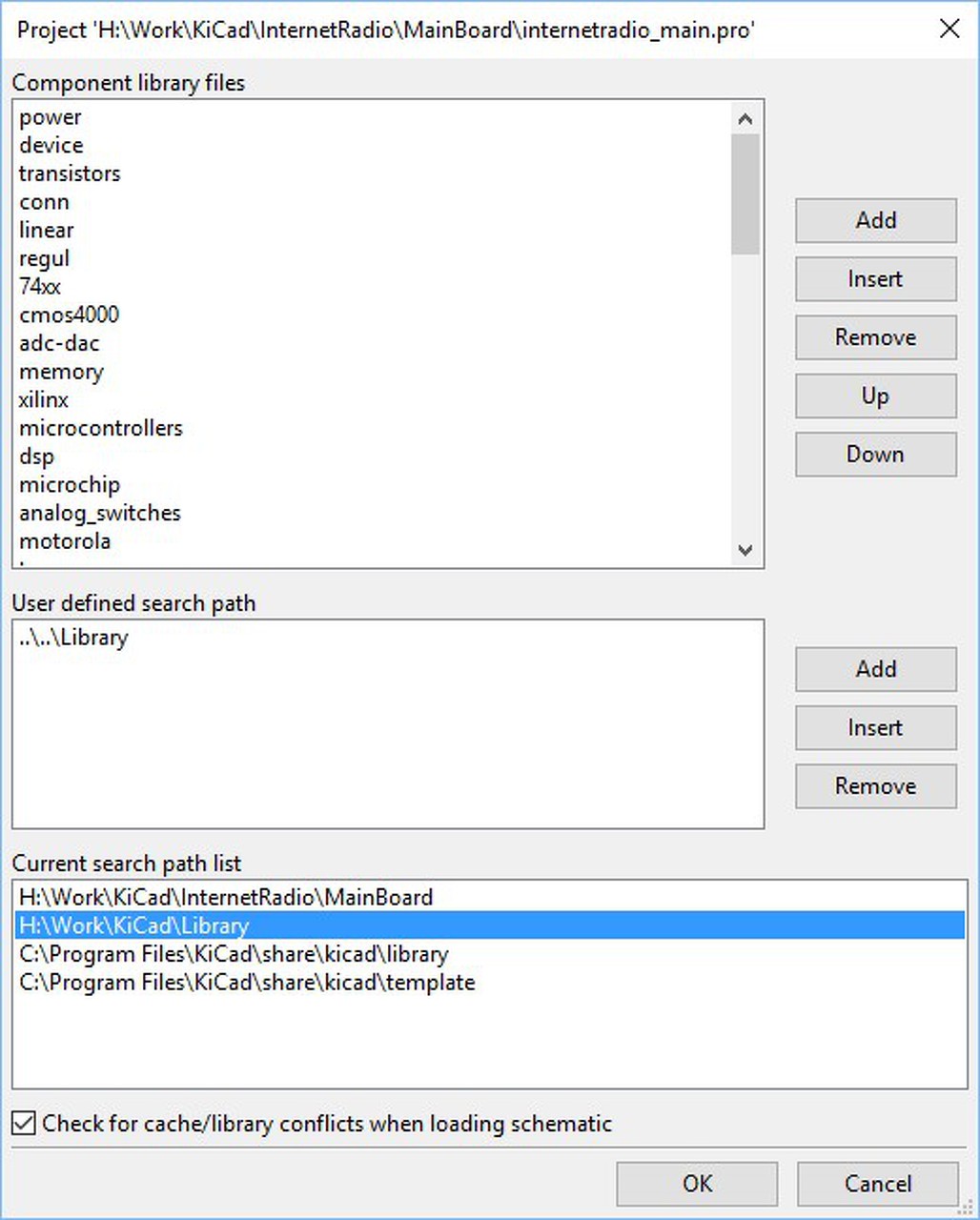

(#) csatti2 válasza szili83 hozzászólására (») Ápr 23, 2017 /
Állítsd be az alkatrészkönyvtáraid helyét.
Schematic editor / Preferences / Component libraries
Példa: lásd kép
(#) szili83 válasza csatti2 hozzászólására (») Ápr 23, 2017 /
OSx alatt máshogy van, és nem igazán találom.

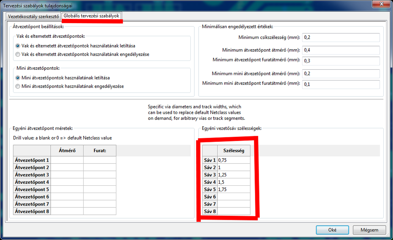

(#) RoliNyh hozzászólása Máj 12, 2017 /
Estét!
Ad1. Az alábbi ablakban található angol szövegekre tud valaki valami értelmes magyar fordítást?
Ad2. Ti hogy szoktatok vezetősáv szélességet váltani? Nekem igazából csak a "Default" értéket engedi használni...
A hozzászólás módosítva: Máj 12, 2017
(#) RoliNyh válasza RoliNyh hozzászólására (») Máj 12, 2017 /
A szélességváltásra közben rájöttem, az alábbi panelen be kell állítani egyedi sávszélességeket, ha ez megvan, akkor a W betűvel (nyomogatva körbejárja a beállított értékeket) rajzolás közben változtatható a csíkszélesség. Vagy ha jobb egérrel a csíkra kattintunk és a Vezetősáv szélesség választása legördülő menüben megjelennek az előzőleg beállított értékek, ott is válthatunk csíkszélességet...
Az angolon még azért törjétek a fejeteket légyszi. Köszi...

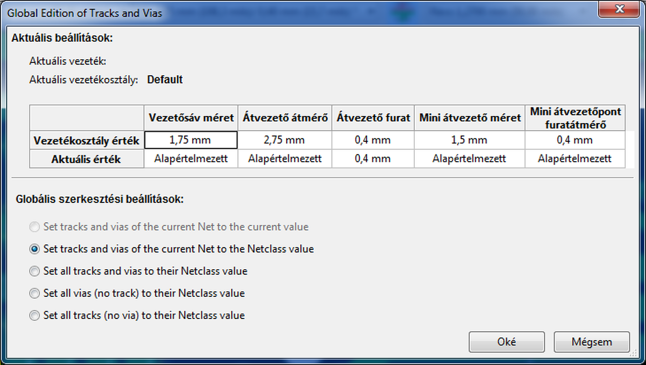

(#) Ivan93 válasza RoliNyh hozzászólására (») Máj 12, 2017 / 1
Ad2: Design Rules -> Design Rules -> Global Design Rules fül (2. kép) -> alsó két táblázatban vehetsz fel furat és vezetősáv méreteket, amit utána a tervezőben a két legördülő menüből választhatsz ki. Sajnos minden új panelnél be kell írni, legalábbis Én nem tudom, hogy lehetne elmenteni. Ha egy meglévő via/vezetősáv méretét akarod változtatni, akkor kiválasztod az új méretet, majd az egeret fölé tartva nyomsz egy "e"-t. Így könnyen lehet sok vezeték méretét változtatni.

Tehát Ad2: (hogy megérdemeljem azt a pluszt)
"set tracks and vias of the current Net to the Netclass value"
"Aktuális Háló vezetősávjának és furatának beállítása a Hálóosztály értékére"
Nem túl szép, de magyarul nehéz tömören megfogalmazni. Személy szerint jobban szeretem az angol nyelvet ilyen esetekben.

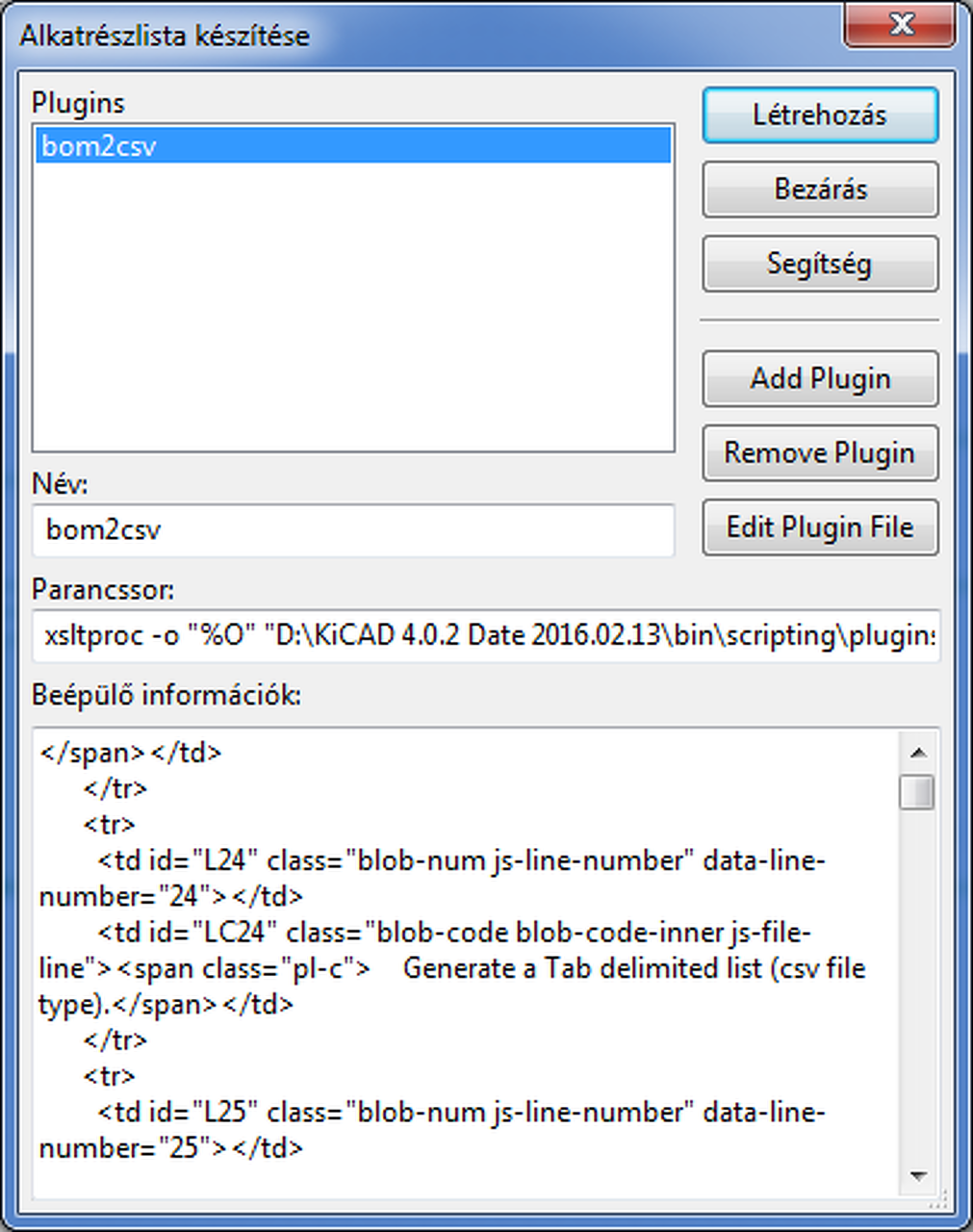

(#) RoliNyh hozzászólása Máj 13, 2017 /
Szép napot!
Az alkatrészlista elkészítése után egy *.xml kiterjesztésű fájlt kapunk.
Van tippetek, hogyan lehet ezt a fájlt ember számára érthetően megjeleníteni nyomtatáshoz pl?
A régebbi verziókban egy új ablakban nyílt meg ami sima szöveges megjelenítéssel listázta az alkatrészeket, de ez itt most nem játszik úgy látom (4.0.2 verzió)...

(#) mps válasza RoliNyh hozzászólására (») Máj 13, 2017 /
Azt is megteheted, hogy kiválasztod a bom-nál a bom2csv plugin-t, az is sima csv-t csinál.

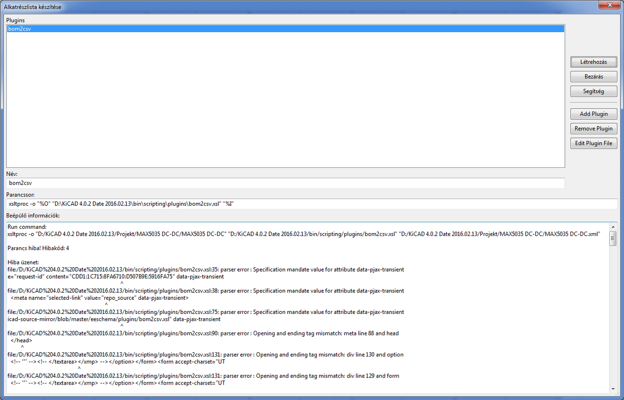

(#) RoliNyh válasza mps hozzászólására (») Máj 13, 2017 /
Ha a rajzszerkesztőnél az alkatrészlista készítését választom, és betallózom a bom2csv plugint
(most töltöttem le a legfrissebbet), elvileg használatba is veszi.
De ha nyomok egy létrehozást, akkor meg dob egy 4 -es hibakódot...
