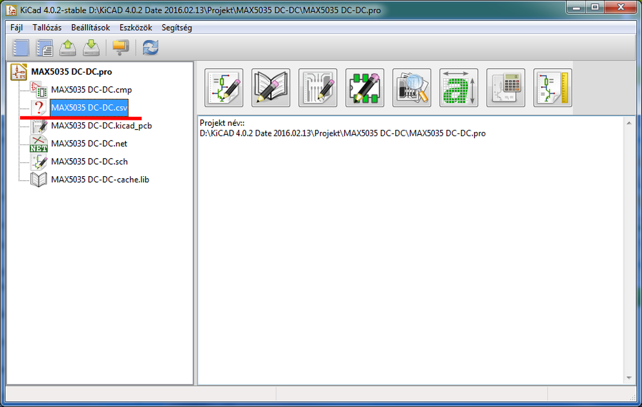

Nos igen, így már jobb, persze a magyar karaktereket miért is támogatná...
Ráadásul a projekt tallózó fel sem ismeri, és megnyitni sem lehet vele.
Pedig a nyáktervezővel lett exportálva. Ez milyen gáz... BIGBUGBeüzenhetne valaki a fejlesztőknek, aki keni az angolt... A hozzászólás módosítva: Máj 13, 2017
A csv egy szöveges fájl, amit saját felhasználásra exportálhattál. Miért kéne megnyitnia? Mit csinálna vele?
Pl kinyomtatnám mint az előző verziókban, ahol ezt beépítetten kezelte a program.
Jó tudom, az nem *.csv fájl volt, hanem a sima *.cmp fájlt lehetett megnyitni és szépen kinyomtatni az alkatrészlistát. Mostanra meg már kivették belőle ezt a funkciót. Számomra érthetetlen, hogy miért...
Ezt nem tudom mi lehet, sajna. Nekem megy, simán meg is nyitja a calc.
Igaz nekem a 4.0.4 van fenn.

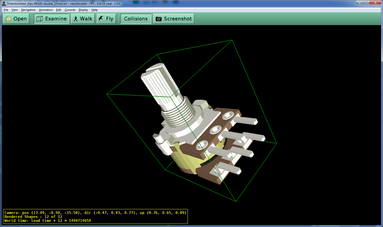

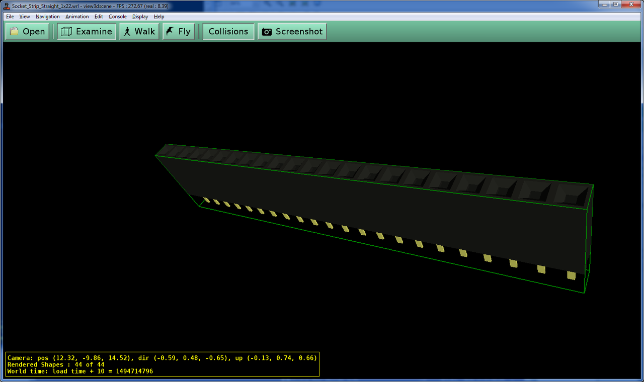

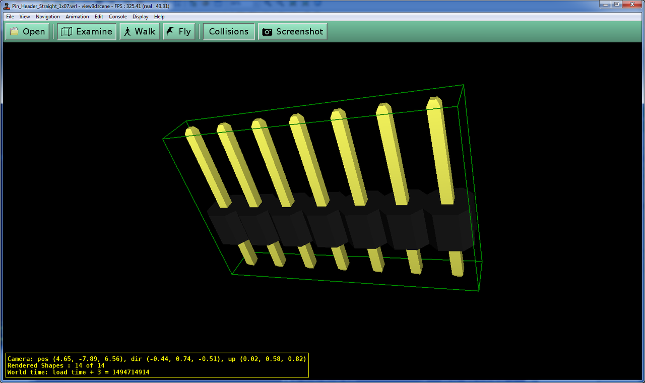

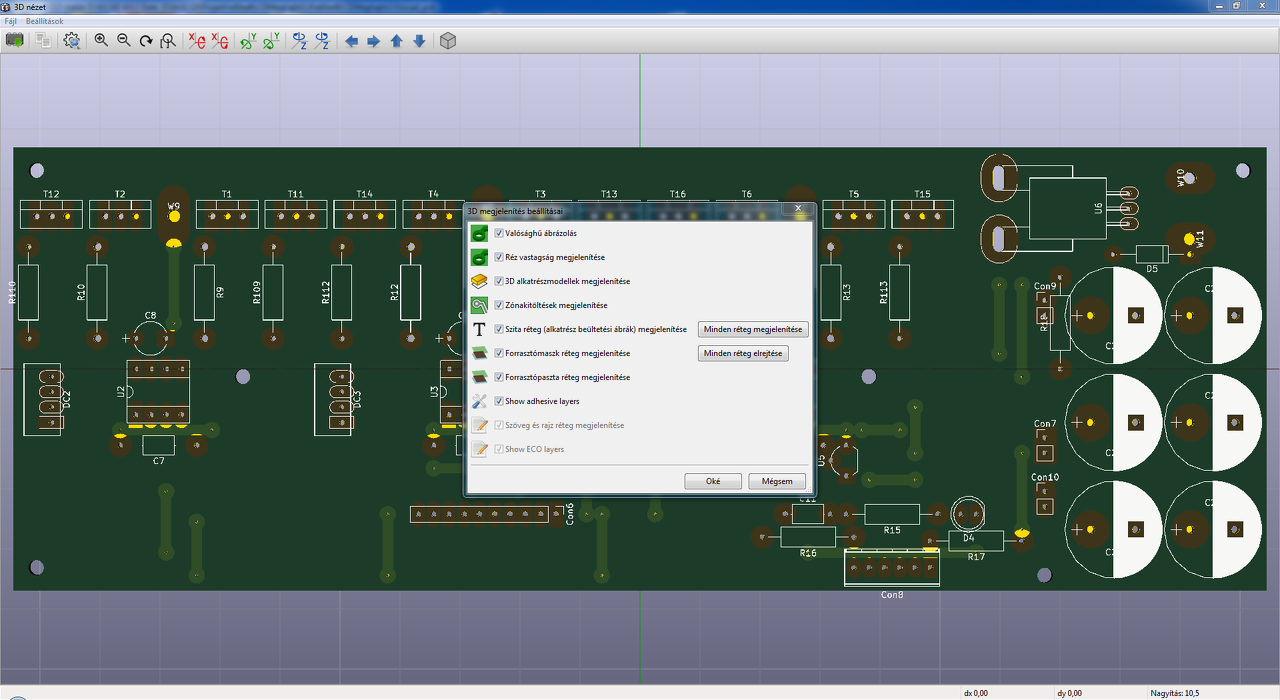

Na van még egy... Már készítettem néhány panelt, de nekem 3D nézetben nem akarja megjeleníteni az alkatrészeket. Csak a fehér körvonalrajzok vannak az alkatrész oldalon.
![]() Nektek megjelennek a 3D modellek?
Pedig a "share/kicad/modules/packages3d" mappám tele van 3D mobellekkel,
*.wings és *.wrl fájlok tömkelege. Amúgy 461MB a teljes mérete. A hozzászólás módosítva: Máj 13, 2017
Nézd meg az alkatrész beállításait (E), a második fülön van hozzárendelve 3D alak? Csak ritkán használom, de azoknál teszi ezt, aminél nincs hozzárendelés.

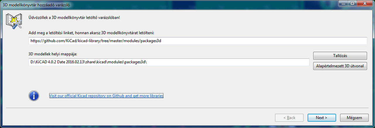

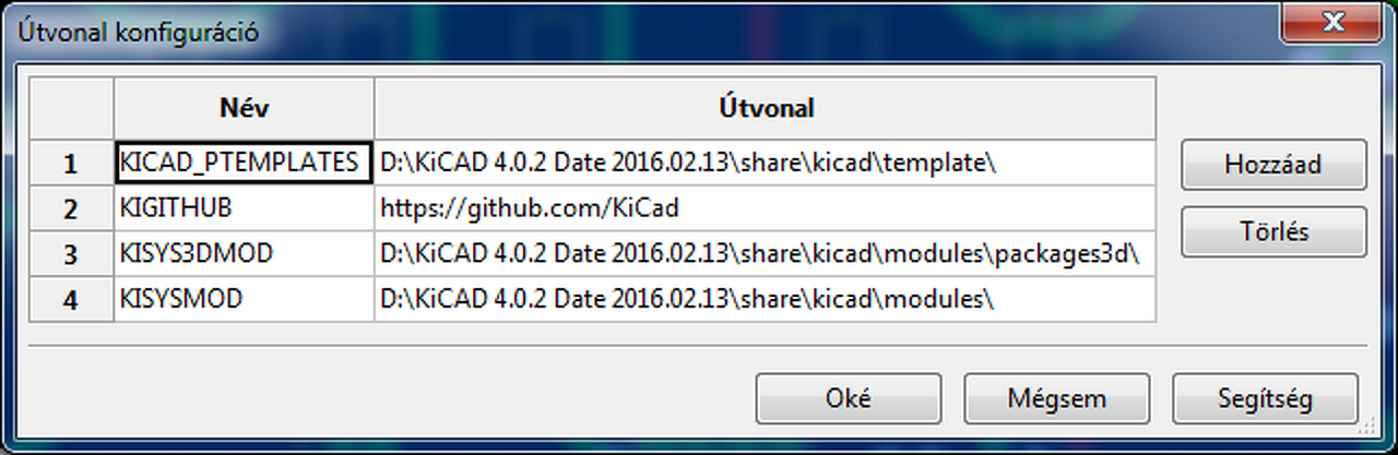

Nos úgy látszik megoldottam, de másként. Először is, az útvonal beállításoknál át kellett állítani a 3D modellek mappáját, mert ez alapból rosszul volt beállítva.
Így rendereltem egyet, és kaptam két alkatrészt a panelon. Aztán van a programban egy 3D modell letöltés varázsló, elindítottam, és a szerverről lehozott egy csomó új modellt, töltötte vagy fél óráig, így a modellkönyvtáram már 1GB. Rendereltem ismét, és előkerültek a hiányzó alkatrészek is... A DIP8 -as foglalatot úgy látszik még mindig nem modellezték le. A másik két alkatrészt pedig már én hoztam létre, szóval azokhoz azért nincs 3D modell.
Nekiláthatsz magad is a modellkészítésnek: youtube tutor És egy lelőhely: github A hozzászólás módosítva: Máj 14, 2017

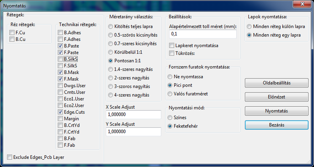

Alábbi beállításokkal miért csak a maszk körvonalát nyomtatja szerintetek? A hozzászólás módosítva: Máj 27, 2017
Azért mert ez "csak" pasztamaszk (ebből készítik a stencilt amivel a forrasztómaszkot viszik fel)
Ööööö, akkor ebből a programból nem is lehet nyomtatni direkt forrasztómaszkot?
De lehet, kapcsold ki a minden réteget egy lapra nyomtatást.
Holnap kipróbálom, ha a gépnél leszek...
Szia! A nyomtatás helyett a Plot-ot válaszd, csak Gerber-ről állítsd pdf-re.
És valóban, úgy telibe nyomtatja a forrszemeket.
Nem vágom, ha egy lapra nyomtatom valamivel, akkor miért csak a körvonalát nyomtatja...
Jó így is, csak így egyel macerásabb. Bár ez alapból külön fájlt készít minden kiválasztott rétegnek...

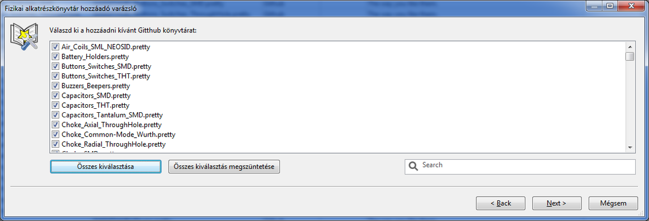

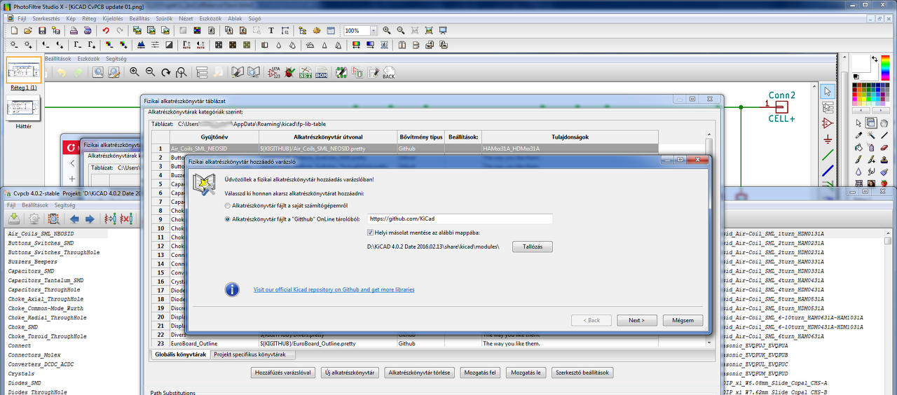

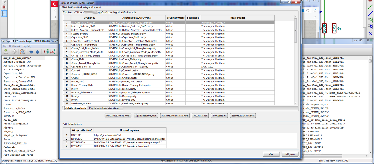

Próbálom "megszelidíteni" a kicad-et a magyar nyelvű tutorial segítségével, de most elakadtam. Régi a tutorial, a libekben már nem szerepel a példabeli pic, de ezen nem akadtam fel. Ott akadtam el, hogy a "CvPcb" futtatásnál nem találja a régi footprinteket. Amit kijelez, az már a neten sem elérhető. Letöltöttem valamit, ami ha igaz a nem elérhető helyett van, csak nem tudom, hogyan kell ezeket berakni a program alá. Megtaláltam, hol vannak a "kicad_mod" file-ok, de azok mind alkönyvtárakban vannak. Hová kell vajon betöltenem, amit letöltöttem? Szétosztani az alkönyvtárakban, vagy egyszerűen csinálni egy alkönyvtárat a "modules" alá, és abba tenni? Vagy még jobb lenne, ha le tudnék valahonnan tölteni hibátlan library-ket. Azt már nagyjából látom, hogyan lehet létrehozni új alkatrészt, alkatrész könyvtárat. A footprinteket még nem látom át, hiszen pont ott akadtam el. További kérdés, hogyan lehet kidobni, ami nekem nem kell? (Évek óta nem terveztem/csináltam nyákot, akkor eagle-t használtam. De olvasom, hogy még az eddig free, alaposan lebutított verzió helyett is előfizetéses lesz.) Én linuxot használok, a kicad 4.0.6-os verzió.
A hivatalos oldalról nem jönnek le a gyári alkatrészek? Használd az alkatrész hozzáadása varázslót.
Szokták frissíteni, néha érdemes megismételni az updatet, jönnek le új alkatrészek... Indítsd el a CvPcb -t, és a Beállítások/Fizikai alkatrészkönyvtárak/ ablakban nyomj egy [Hozzáfűzés varázslóval] gombot, aztán kövesd a lépéseket... A hozzászólás módosítva: Aug 17, 2017
