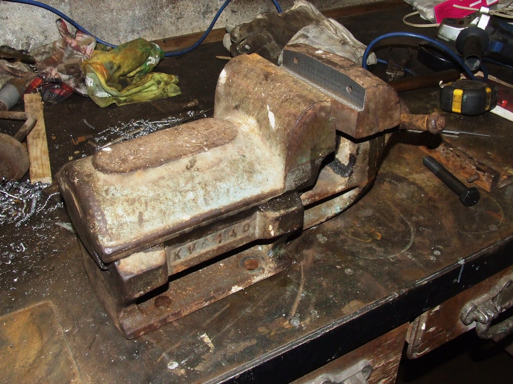

"Barkács" módon is szokták hegeszteni az öntvényeket, sima "saválló" pálcával, elég jól bevált, ha nincs rendes öntvényhez való pálca .
(#) mex válasza b-max hozzászólására (») Dec 29, 2010 /
Na az tényleg barkácsmegoldás...
Előmelegítés nélkül is, (de azért nem árt ~150-200°C) eredményesen hegeszthető a satu öntvénye, úgynevezett "monelpálcával". Ez is tartalmaz réz, nikkel, stb ötvözőket,a bevonat pedig a szükséges szénmennyiséget. Leolvasztható akár váltóárammal is. Hegesztéskor szépen megfigyelhető, hogy a varrat anyaga nem akar "kilökődni" az alapanyagból, (mint ahogyan teszi sima öntvénypálcával történő hegesztéskor, ha az előmelegítés elmarad), hanem szépen beolvad. Mindenesetre ez a párszáz fokos előmelegítés, és a lassú visszahűtés jót tesz, mérsékli a visszamaradó feszültséget.
(#) Bassmester válasza mex hozzászólására (») Dec 29, 2010 /
Azt a vastag öntvényt nem állnék neki hegesztgetni :no:
Jó mélyen ki kéne hornyolni, és több varrattal hegeszteni. Komoly egyenáramú gép, drága elektróda, nagyon nagy rutin kell hozzá.
(#) albinolynx válasza Alkotó hozzászólására (») Dec 30, 2010 /
Ha nincs ismerősöd, vagy éppen nem laksz nagyon közel Veszprémhez, akkor ne foglalkozz vele. Új satu sajnos.
Még szoktak előmelegítés nélkül hegeszteni öntvényt, de oda is szakértelem kell. Nyújtani a varratot, meg egész rövid szakaszokat hegeszteni. Megfelelő begyökölés, stb.
(Nekem a mozgó résznek a fejet tört le.)
(#) Alkotó válasza Alkotó hozzászólására (») Dec 30, 2010 /
Megoldódni látszik a satu-törésem. Sikerült kapnom egy használt, 140-es méretű, az eredetihez teljesen hasonló felépítésű satut.
Ennek mozgó pofája rendkívül precízen illeszkedik, messze jobb mint amit akár újkorában is elvárhatnánk tőle. Szinte egyáltalán nem kottyan semerre.
Azért ezzel is van-volt gond, mert a pofák fészke olyan ferde volt, hogy az egyik pofa alá, az egyik oldalon berakott korábban valaki egy 2mm-es lemezt, és még így se volt teljesen párhuzamos a kettő. Ezért a pofákat kiszedtem, és felmartam a fészküket pontosan párhuzamosra. Most már csak két jó pofa kéne, mert amik vannak azok nagyon erősen "leharcoltak" már.
Mivel a régi csak 120-as volt, ez meg 140-es, ezért a rögzítőfuratokat újra kell majd fúrnom. Nem túl egyszerű kézi fúrógéppel 17-es lyukakat fúrni, vastag acéllemezekbe, de ezt azért meg fogom oldani.
Van még egy érdekes hibája az "új" satumnak. Az alsó, felfekvő része nem sík. Nincs megmunkálva, hanem a nyers öntési ferdeség van rajta. De ezen már nem fogok elakadni, megoldom a stabil felfekvést.

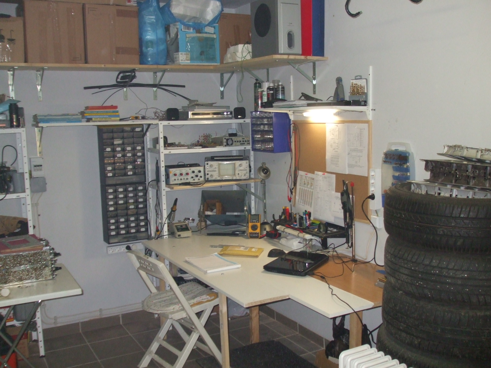

(#) blackdog hozzászólása Dec 30, 2010 /
Eddig nem mertem megmutatni a "műhelyem", de mostanában nincs ilyen kép. Szóval:
Én idén nyáron kezdem el foglalkozni az elektronikával.
Volt egy salgópolcom és kemping asztal. Ezt mindig kiraktam a garázs közepére, ha csináltam valami. Persze egyre több idő szenteltem új hobbimnak így átpakoltam a garázst és felszabadítottam magamnak ezt a sarkot.
Apránként elkezdtem gyűjtögetni gépeket, szerszámokat. Szereztem faanyagot, hogy asztalt csináljak. Épp ma bővítettem. Most 180x125 cm
Mint látható balkezes vagyok. Minden próbáltam úgy elrendezni, hogy kézre álljon.
3db 5 férőhelyes elosztó van. Mindegyik külön biztosítva. 1 a műszereknek, 1 a világításnak, fúrónak, forrasztónak, 1 meg amibe bármi lehet.
Az alkatrészes szekrényem átrendezés alatt áll mert már nagyon zsúfolt. Épp ma jött meg a hestore.hu-tól egy újabb rendelésem. Van mit válogatni.
Most gyúrok újabb műszerekre, szerszámokra és könyvekre.
Mi a véleményetek?
(#) Stewe válasza elektrorudi hozzászólására (») Dec 30, 2010 /
Nem is olyan régen itt linkelték be nekem a vezető linóleumot....
utánanéztem: meglepően sok helyen alkalmazzák. (Talán fel sem tűnik, mert kutya közönséges ipari padlónak látszik
(#) Ballage válasza blackdog hozzászólására (») Dec 30, 2010 /
Jó kis sarok!

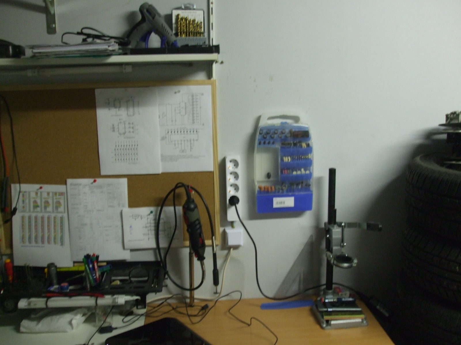

(#) zozz12 hozzászólása Jan 9, 2011 /
Tudom a Dremel gépek nem elsősorban ilyenre vannak kitalálva, de azért ha már vennék egy Dremelt (pl. 300 -ast; moddinghoz) akkor jó volna, ha panelt is tudnék vele fúrni; amit jobb állvány segítségével végezni. (bár a multkor normál fúrógépet kézben tartva fúrtam panelt ) A probléma annyi, hogy nem tudom, hogy lehet ez megoldani, a Dremelnek sincsenek gyári állványai. Van valami ötlet?
(#) zozz12 válasza zozz12 hozzászólására (») Jan 9, 2011 /
No közbe addig kerestem, míg mégiscsak találtam gyári állványt...megoldható ez házilag is? (elég furán van rögzítve)
(#) szkrep válasza zozz12 hozzászólására (») Jan 9, 2011 /
Hasonló árban van Proxxon is (100W körüli teljesítménnyel), és jobb minőségű az állványa is. Tudtommal egy árkategóriában vannak; a befogható szerszámok meg úgyis csereszabatosak.
(#) zozz12 válasza szkrep hozzászólására (») Jan 9, 2011 /
Hát nem tudom...engem nem győzött meg ennek a jó márkának ez a része, de köszönöm az ötletet. Szétnézek ma, hátha találok valamit, ami jó lenne állványnak.
(#) BarnaPili válasza zozz12 hozzászólására (») Jan 9, 2011 /
Mi( édesapám és én)ÍGY oldottuk meg.Ennek a fúrónak se volt rendes megfogatási lehetősége.
István
