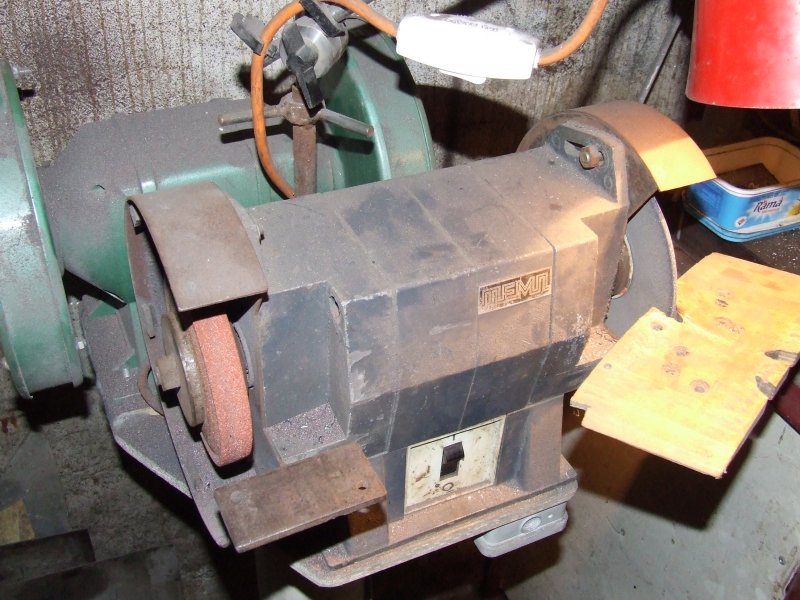

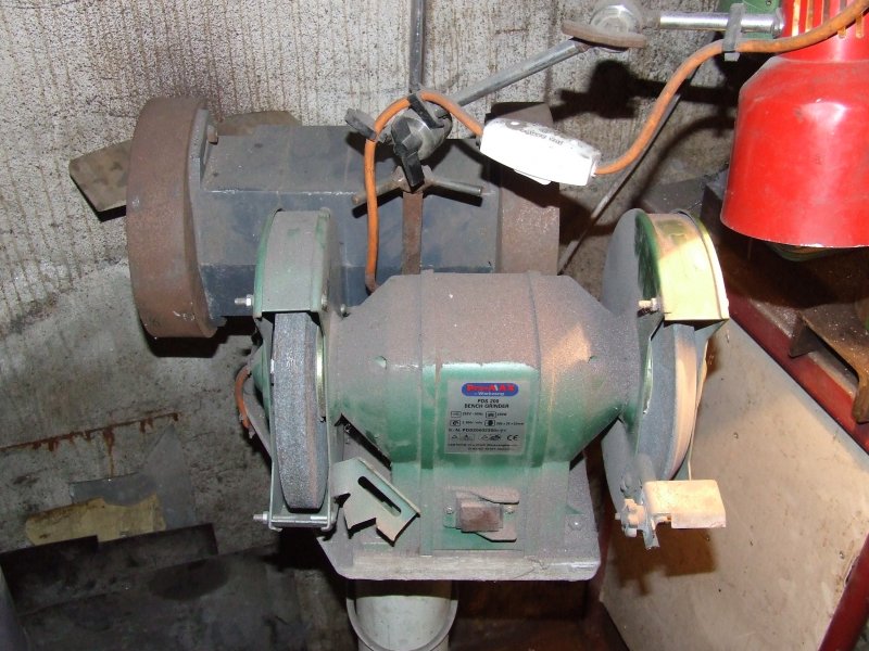

Egy kis adalékkal én is hozzá tudok járulni az információkhoz. Ugyan nem pont ilyen az enyém, de ránézésre motorikusan a középrész nagyon hasonló (1-2 kép). Nálam semmi baj vele. Na jó, egy nagyon kicsit remeg (tényleg nagyon kicsit), de az messze belül van az elfogadhatón, és vélhetően a kő inhomogenitása okozza. Egy baja volt nálam, a kőrögzítő tárcsákat azonnal cserélni kellett, mert az katasztrofálisan ütött. De óriási követ lehet rárakni, semmi lassulás, lehet vele bátran köszörülni, viszont a burkolathoz rögzített kis "asztaltartó", az vitatható merevségű (nálam nincs is használva mert éppen ezzel a géppel szoktam "durvázni").
Viszont ha már olcsóban próbálsz utazni, akkor a másik "echte orosz" köszörűm egy csoda
(3-4 kép). Rezzenéstelen, atomstabil, nem lehet benne hibát találni (az is lehet, hogy csak véletlenül kifogtam). Burkolatot azért erre is csináltam normálisat. Sokkal jobb mint a 100 ezres állványos, ipari köszörűk. Nagyjából 10 éve vettem a lengyelpiacon, mikor meguntam, hogy mindig köveket kell csereberélni. Most már a két gép, 4 kő kiszolgálja az igényeimet.

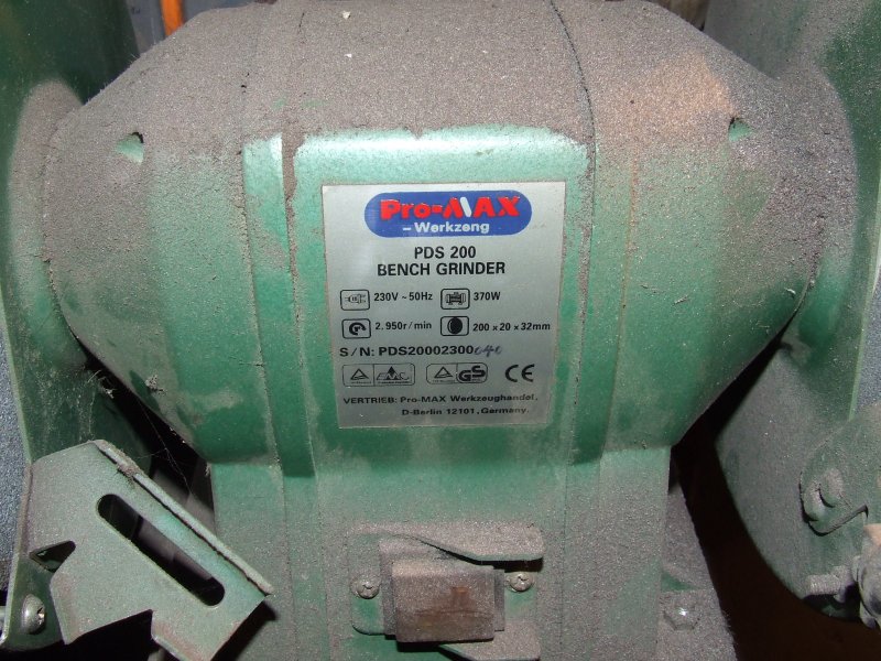

Az adattábla nem jól olvasható, kivágtam jobban.

Jé nekem is ugyan ez van bár én 15 éve vásároltam szintén a lenygyel piacon 3000 -ért , azóta még ugyanazon kövek vannak rajta az egyik oldalán egy flex korongra hasonlitó valami a másik oldalon pedig egy szürke kő , ezeket gyilkolom azóta és nem igazán tudtam még őket kinyirni itthon .
