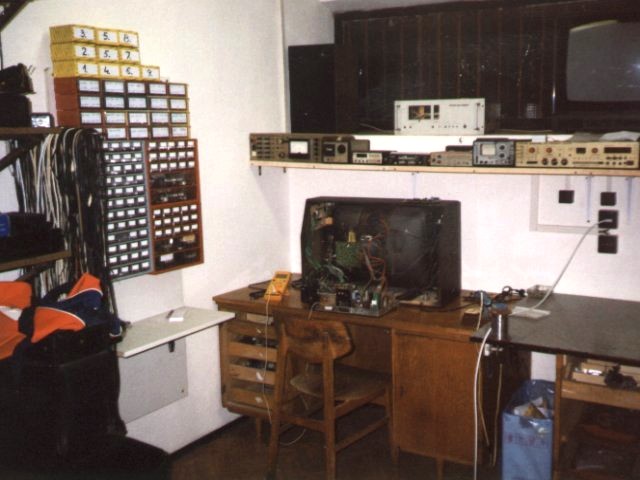

(#) Fery hozzászólása Júl 16, 2007 /
Na kicsit visszatérünk az oldal eredeti funkciójához.
Néhány oldallal ezelőtt mutattam a mühelyem.
Most itt a régi mühelyről két kép és egy az új mühelyről.
(#) MaSTeRFoXX válasza Fery hozzászólására (») Júl 16, 2007 /
Tetszik az új műhelyed, jó a természetes megvilágítás

(#) Fery válasza MaSTeRFoXX hozzászólására (») Júl 16, 2007 /
És a klima ?
(#) Fery válasza patexati hozzászólására (») Júl 16, 2007 /
Régi kép ez, akkoriba még sok volt belőlük. Aztán egyszer sikerült úgy meggyülölnöm az orosz gépeket, hogy egy délután az összes bontott gépet, alkatrész kiraktam lomtalanitáskor és megfogadtam, hogy soha többet nem nyúlok orosz TV-hez. Azóta se láttam ilyen gépet és nem is vagyok hajlandó hozzányúlni.

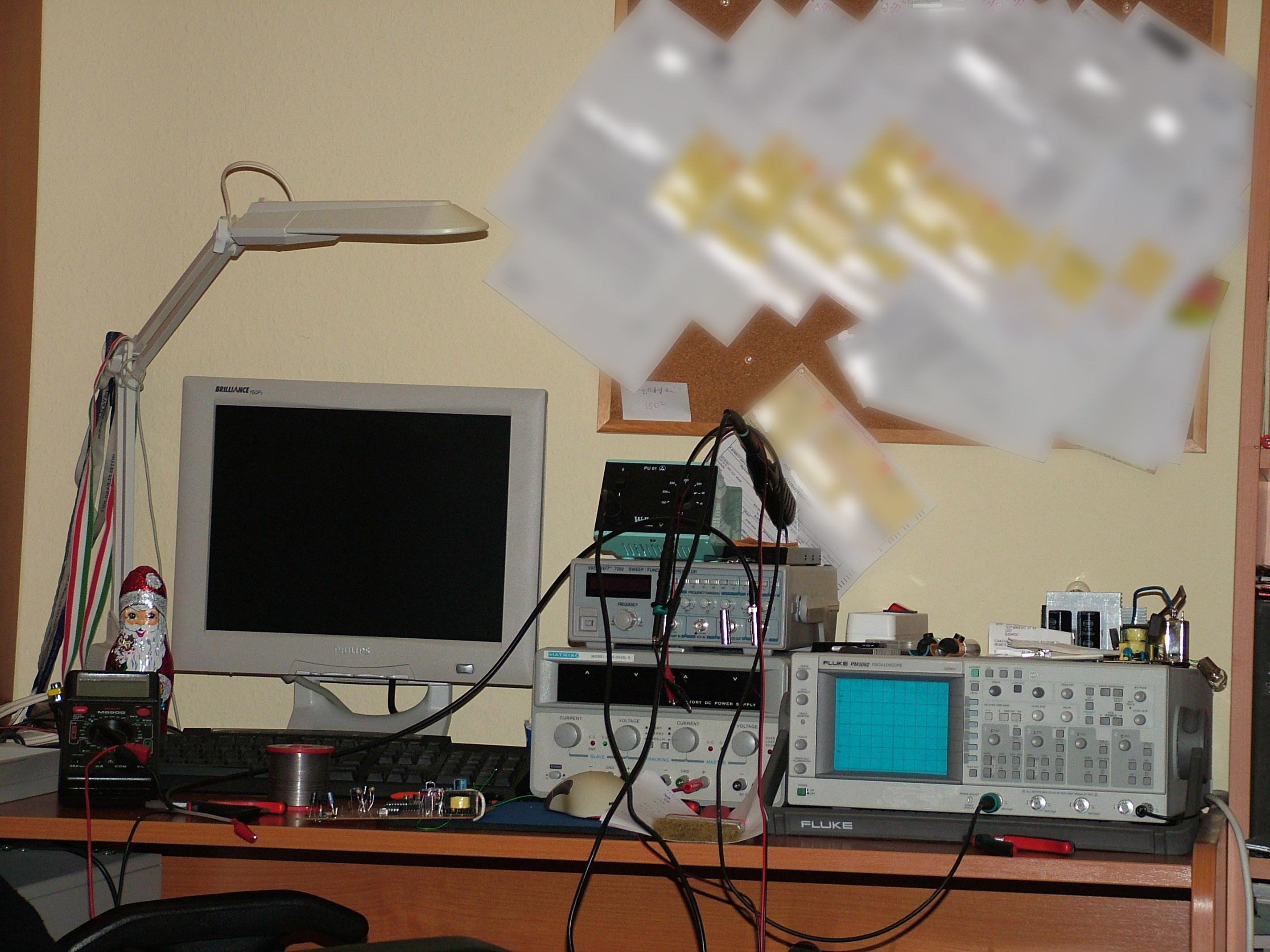

(#) Dudus hozzászólása Júl 16, 2007 /
Ha használtok FI relét, mondjuk 30mA-es típust, akkor totál testzárlat esetén 230V/0,03A~7,5KOhm-os földelés már elegendő.
Nélküle ha pl. 6A-s C karakterisztikájú kismegszakítód van, akkor a kioldás 5 és 10x Inévleges között van. Vegyük 7,5xIn - nek ez 45A. Ekkora áramnak ki kell alakulnia, hogy a mágneses gyorskioldó működésbe lépjen. Ehhez 230V/45A~5Ohm-os földelés kell, amit sokkal nehezebb kialakítani, mint a fentit.
Az okfejtés nem nullázott hálózatra igaz, mert ha nullázva van, akkor a földelési ellenállás tulajdonképpen a vezetékellenállásokból adódik össze csupán.
Ezzel igérem be is fejeztem.
A "műhelyem", ami a nappaliban egy asztal a csatolmányban található. Nehéz optimumot találni a pedantomán feleség és a használható kupi között

(#) Dudus válasza (») Júl 16, 2007 /
Hát igen 50nm erre kevés Javítani ennyi is elég többit meg ha továbblépünk.
Az enyém csak azt veszi észre, hogy megint belelépett valamibe
Köszönöm a segítséget a képpel bár az érdemi részeket én is "igyekeztem" kitakarni
