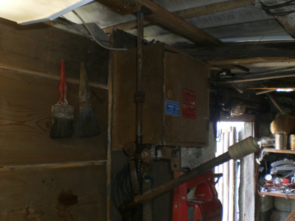

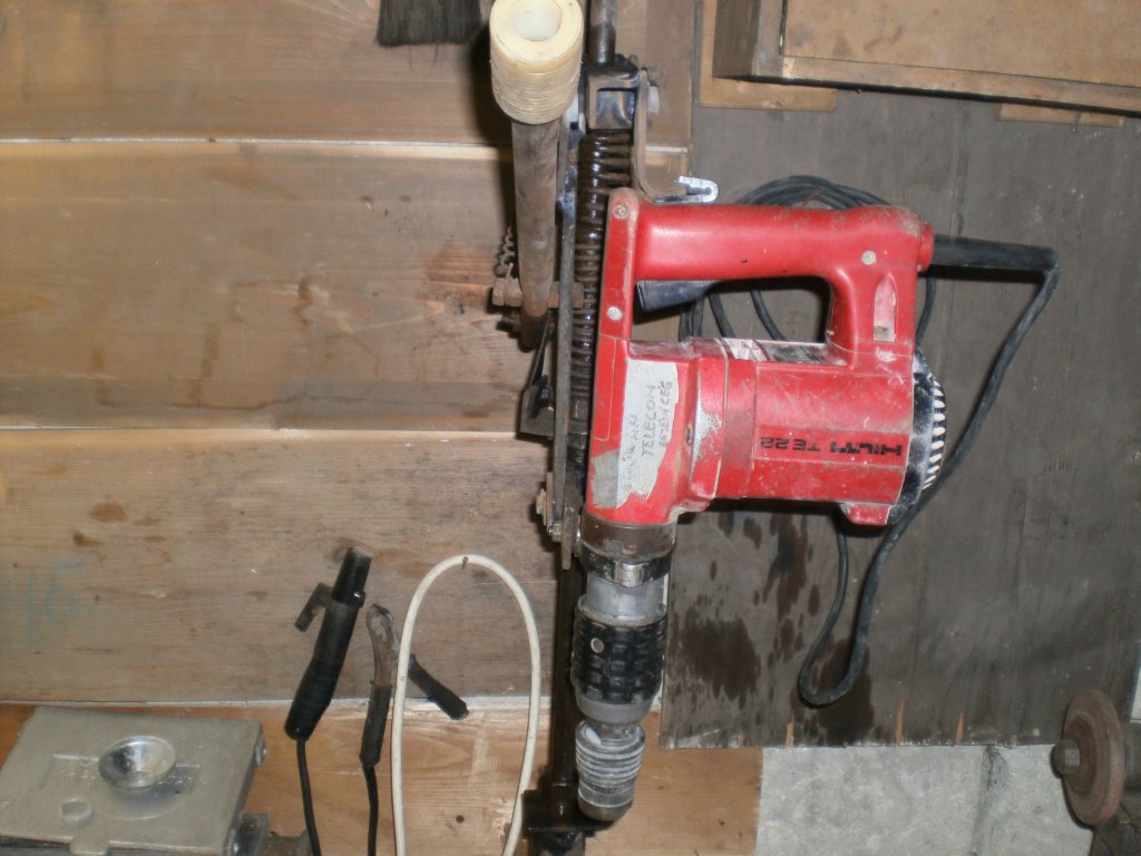

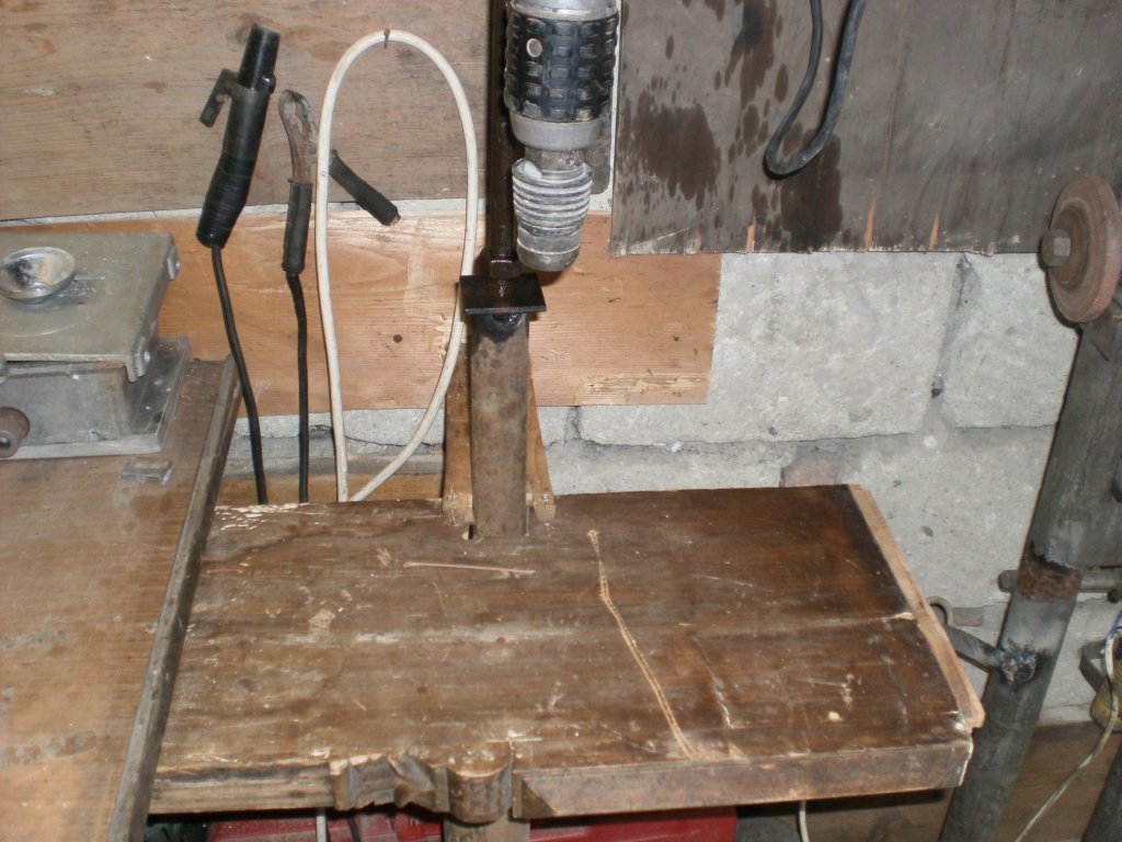

(#) satlokk hozzászólása Máj 22, 2012 /
Üdv Mindenkinek!
Készítetem egy fúrógépállványt,melyre jelenleg egy Hilti TE 22-s gépet raktam.Igaz eredetileg nem én konstruáltam van már kb 20 éves,kicsit felújítotam eredetileg egy amerikáner volt rá fogatva,még édesapám csinálta az előző helységben volt az asztal és a mennyezethez fogatva.Átmeneti megoldás de nem lehet tudni hány évig lesz így!
(#) Inhouse válasza nagy hoho hozzászólására (») Máj 23, 2012 /
Inhouse
(#) zolika60 válasza satlokk hozzászólására (») Máj 23, 2012 /
Állványos Hilti. Nem lehet könnyű NYÁK-ot fúrni vele.
(#) laszlo987 válasza zolika60 hozzászólására (») Máj 23, 2012 /
Épp hogy könnyű, csak nem pontos, lehet még a tokmány is átmegy a nyákon
(#) satlokk válasza zolika60 hozzászólására (») Máj 23, 2012 /
Ebben igazad van de nem ilyen célra készült,arra van külön állványos kimondottan nyák fúrásra készített fúrógép.Ez csak mechanikai munkákra használom majd.
(#) _vl_ válasza satlokk hozzászólására (») Máj 23, 2012 /
Mint pl. egy B30-as tégla "precíz" megmunkálása? :eplus2:
(#) alex0 válasza satlokk hozzászólására (») Máj 23, 2012 /
Szerintem az is gond lesz, hogy nagyon közel van az oszlop a furatközéphez.
(#) elektrorudi válasza alex0 hozzászólására (») Máj 23, 2012 /
Kisméretű téglához, így is jó lesz...
(#) satlokk válasza alex0 hozzászólására (») Máj 23, 2012 /
Szerintem a kézifúrógépekhez készített gyári állványon sincs nagyobb távolság.
(#) satlokk válasza _vl_ hozzászólására (») Máj 23, 2012 /
Az egész csak kreatívitás kérdése.
(#) satlokk válasza elektrorudi hozzászólására (») Máj 23, 2012 /
Szerintem jó lesz az "fém" megmunkáláshoz is.
(#) alex0 válasza satlokk hozzászólására (») Máj 24, 2012 /
De ha már saját építésű, akkor lehetne nagyobb a távolság, hogy szélesebb anyagot is lehessen fúrni.
(#) satlokk válasza alex0 hozzászólására (») Máj 24, 2012 /
Ebben igazad van lehet,hoga majd módosítok rajta mert tul bonyolult,csak egy kis vas kell hozzá meg egy kis elszántság.

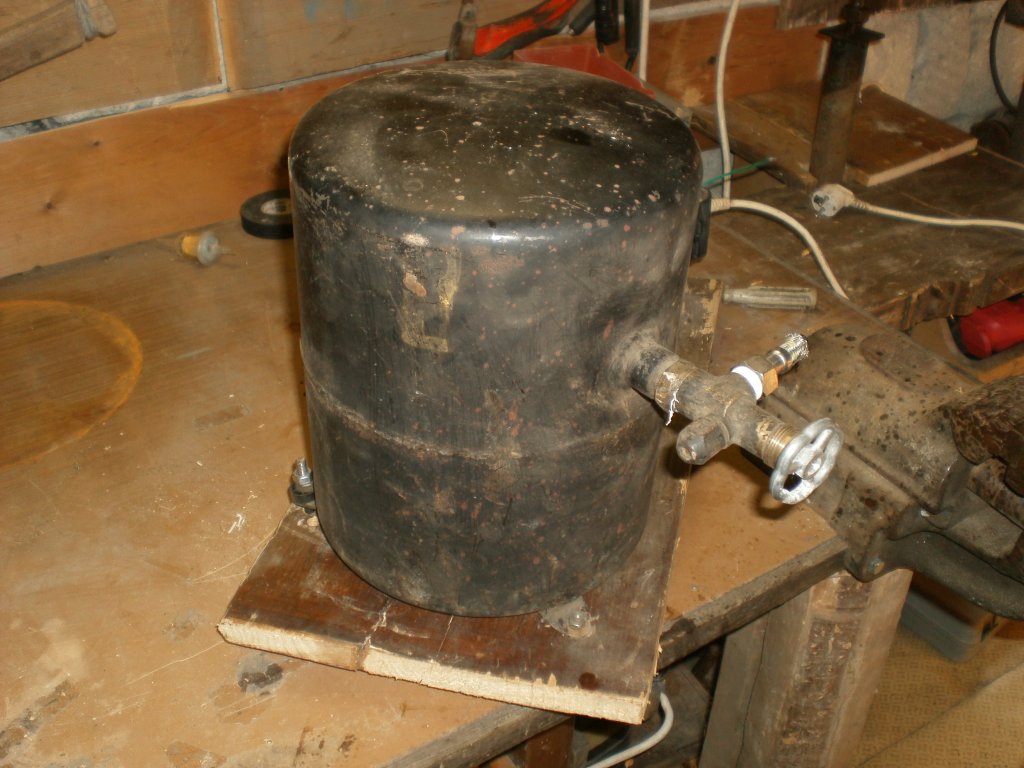

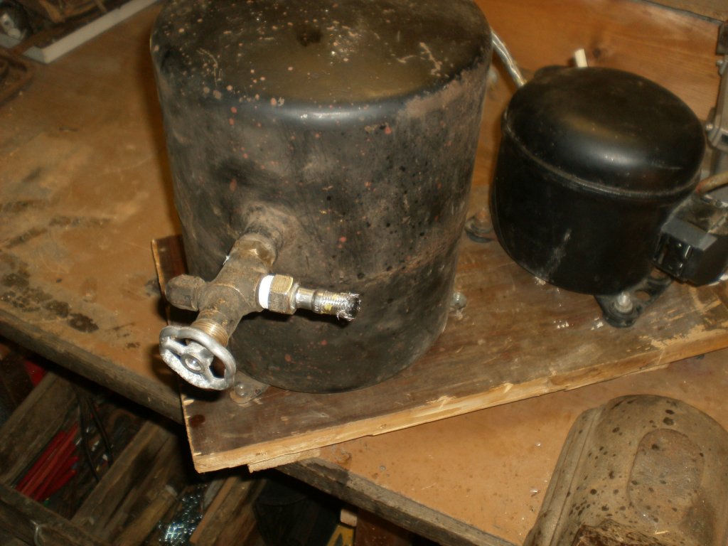

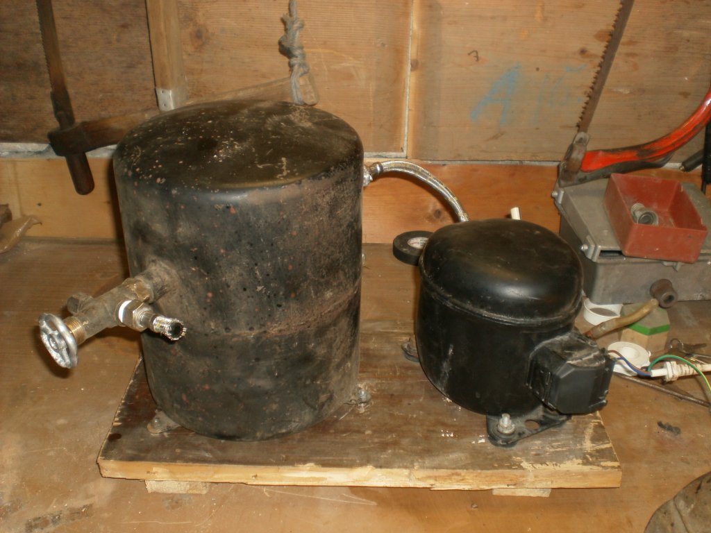

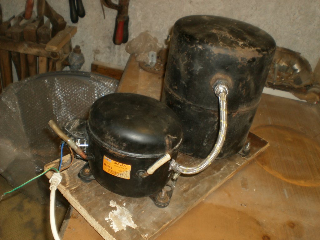

(#) satlokk hozzászólása Máj 25, 2012 /
Készül a kis kompresszorom!

(#) zoly15 válasza satlokk hozzászólására (») Máj 30, 2012 /
Jó lesz ez, azt ugye tudod, hogy a kompresszor nyomás alatt nem bír elindulni?
(#) gordonfreemN válasza zoly15 hozzászólására (») Máj 30, 2012 /
Ok, de a tárcsát hogyan tudom lehúzni?
A tárcsa és a tengely ékkel kapcsolódik össze? És a tárcsa kúposan van szorítva a tengelyre?
Amúgy köszi a segítséget!
(#) satlokk válasza zoly15 hozzászólására (») Máj 30, 2012 /
Igen tudom.Elméletileg 1 bar nyomás alatt tud csak ujra indulni.Meg kikapcsolás után is kell neki 2-3 perc míg kiegyenlítődik a kompresszorban a nyomás különbség.
(#) zolika60 válasza satlokk hozzászólására (») Máj 31, 2012 /
Kell egy visszacsapószelep a tartály elé .s egy olyan nyomáskapcsoló ami kiengedi a kompresszor csövéből a nyomást. Akkor bármikor újra tud indulni.
(#) satlokk válasza zolika60 hozzászólására (») Máj 31, 2012 /
Pontosan így van ahogy írod,még szerelek rá egy nyomásmérő órát,hogy lássam mikor telítődött a tartály és akkor kikapcsolom a kompresszort ezt javasolta a hűtőgépes ismerősöm kitől kaptam a kompresszort.Azt mondta,hogy ez a legegyszerübb megoldás,utána meg meg csak kb 1 bar nyomásnál kapcsolom vissza,majd meglátjuk.
(#) proli007 válasza zolika60 hozzászólására (») Máj 31, 2012 / 1
"egy olyan nyomáskapcsoló ami kiengedi a kompresszor csövéből a nyomást"
Tehermentesítő szelep a becsületes neve.
