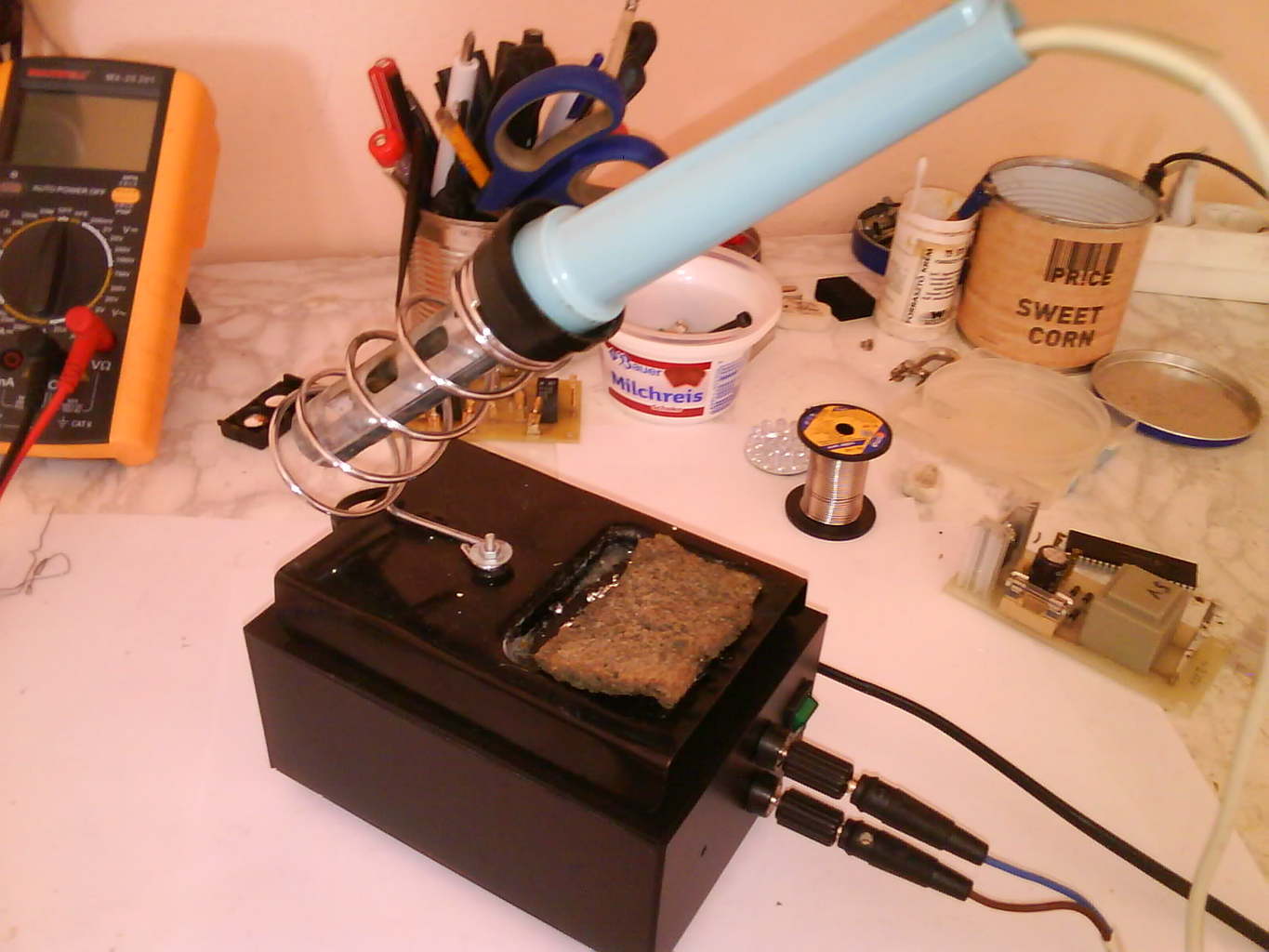

(#) zenetom hozzászólása Márc 23, 2013 /
Ritkán szoktam akármit is bedobozolni, de a pákának a trafóját már muszáj volt, így is bő fél évig szabadon volt az asztalon a trafó. A doboz nyáklapokból készült.
Van rajta egy felesleges furat, oda LED-et akartam tenni, dehát a lustaság nagy úr.
(#) gordonfreemN válasza zenetom hozzászólására (») Márc 23, 2013 /
Jó lett! Bírom az ilyen 2in1 megoldásokat (pákatartó és fűtés)
(#) zenetom válasza gordonfreemN hozzászólására (») Márc 23, 2013 /
(#) Action2K válasza zenetom hozzászólására (») Márc 27, 2013 /
„Van rajta egy felesleges furat”
Semmi nem felesleges, a szellőzésre is gondoltál.
(#) zolika60 válasza zenetom hozzászólására (») Márc 27, 2013 /
Jó lett az. Az enyém egy tönkrement akkutöltő dobozában van.
(#) zenetom válasza Action2K hozzászólására (») Márc 27, 2013 /
Hmm, igaz. Probléma megoldva.
