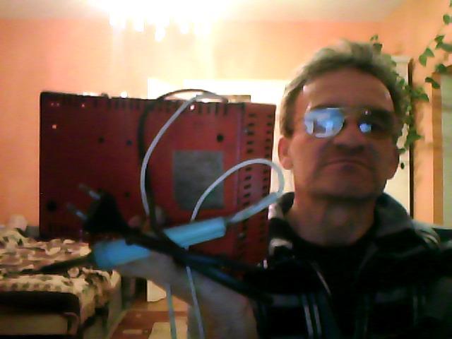

Jó lett az. Az enyém egy tönkrement akkutöltő dobozában van.
(#) zenetom válasza Action2K hozzászólására (») Márc 27, 2013 /
Hmm, igaz. Probléma megoldva.
zolika60: képet róla!
(#) zolika60 válasza zenetom hozzászólására (») Márc 27, 2013 /
Íme. Tudom nem egy szép darab, de több mint tíz éve így van. Azelőtt csak a trafó volt csupaszon. Bocsánat a képekért, de csak a laptop kamerája állt most rendelkezésemre.
(#) zenetom válasza zolika60 hozzászólására (») Márc 27, 2013 /
Ha több, mint tíz éve bírja, akkor rossz már nem lehet!

Nem elegáns, de strapabíró. simpi kolléga egyszer már forrasztott is vele, és most a tőle vásárolt páka van rajta.

A tiéd emlékeim szerint szebb. Ez a doboz körülbelül háromszor akkora mint amekkora szükséges, de ez volt kéznél, amikor ráuntam, hogy megint letörött a sorkapocs a trafóról amikor felrúgtam a garázsban. Álmaimban gondoltam arra, hogy építek bele hőfokszabályozót egy alkalmas pákához, de ez azóta is csak ábrándozás szinten jut eszembe. Így nem használt állapotban az elején található kivágásban tartom a pákát. Talán ha nyugdíjas leszek valaha akkor foglalkozom majd vele.

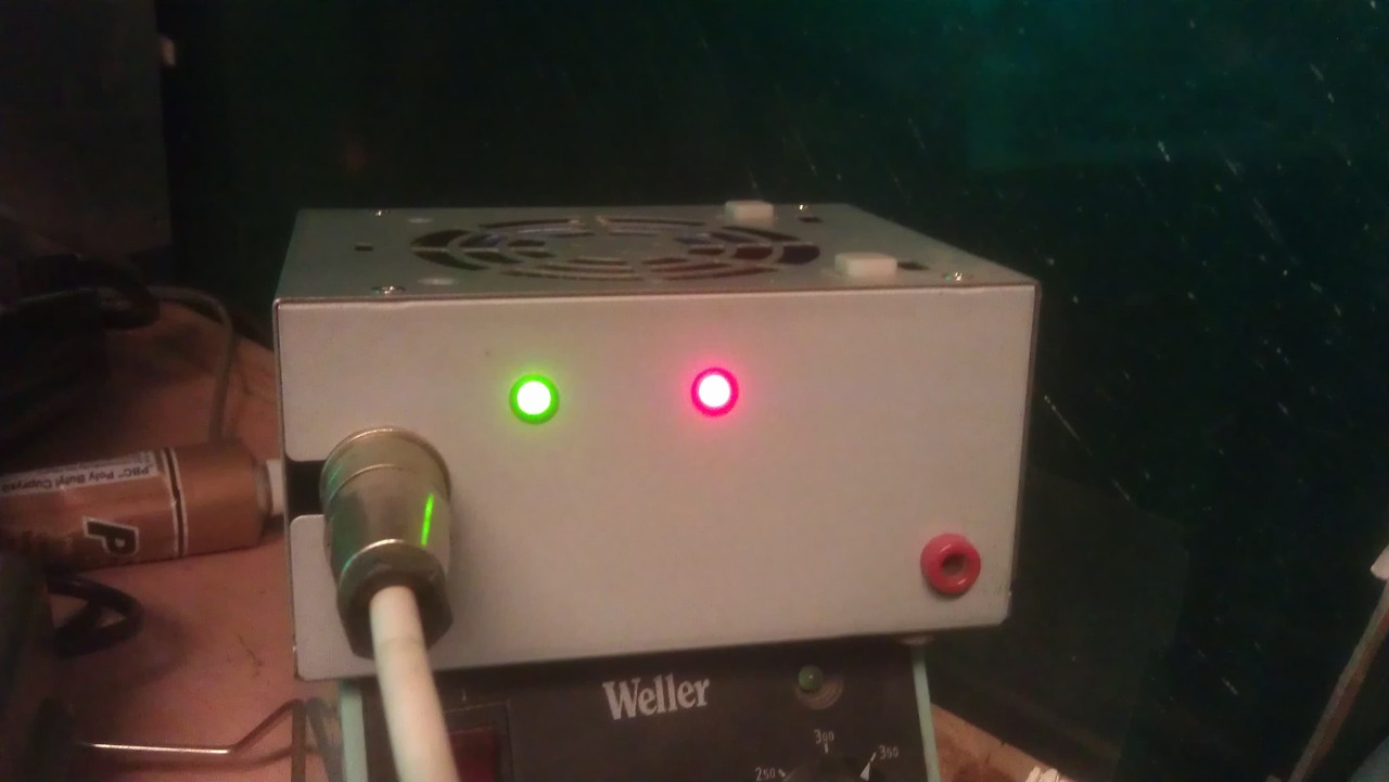

(#) zenetom válasza Bubuka57 hozzászólására (») Márc 30, 2013 /
Korrekt!
A fűtést jelző LED-et hogy oldottad meg?
(#) kissi válasza zenetom hozzászólására (») Márc 30, 2013 /
Nekem soros ellenállással van ( kb. 2 ohmos ), amire korlátozó ellenállással kell rákötni a LED-et! Így a pákám kb. 20-21 V-ot kap, lassabban fűt fel egy kicsit, de menet közben nem érzem a hátrányát és bízom a hosszabb élettartamban !
Steve
(#) Bubuka57 válasza zenetom hozzászólására (») Márc 30, 2013 /
Sorba van kötve egy kb 10 menetes áram tekercs amibe egy reed relét tettem,s az kapcsolja a ledet.

(#) Teaway válasza Bubuka57 hozzászólására (») Márc 30, 2013 /
Nálam már 20 éve megy ez a megoldás.
(#) Bubuka57 válasza Teaway hozzászólására (») Márc 30, 2013 /
Most már nálam is megy 1 éve. Az tetszik még benne,hogy a reed a váltóáram miatt egy halk zümmögő hangot ad,de nem zavaró igazából nem is kell figyelni a ledet.
