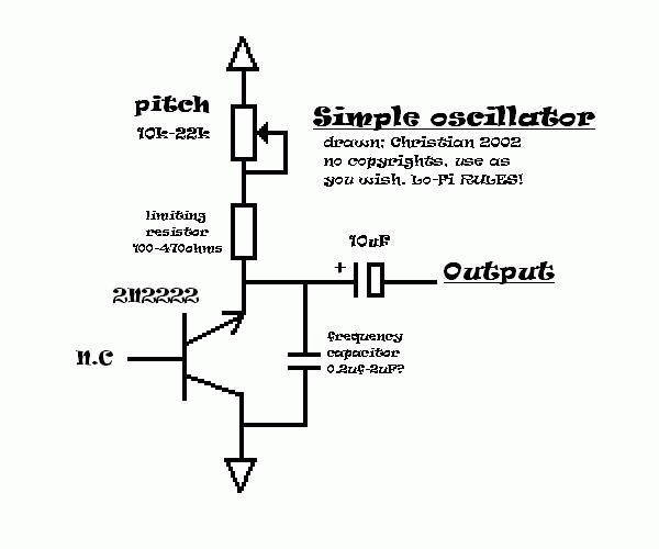

(#) barkácsoló hozzászólása Jan 2, 2007 /
tehát ez az oszcillátor így néz ki. elvileg működnie kell, ha igaz az elmélet és nem valami szedett vetett akármi. Fűrészfog kimenete lenne. "Negatív ellenállás" karakterisztika a cikk szerint a 2n2222, 2n2218,2n697és a motorola MPS-5172 típusoknál gyakran előfordulnak. ezek NPN tranyók(egyik sem germánium)

A negatív ellenállás nem ám valami nagy csoda! Nem hágja meg az energiamegmaradást. Egyszerüen olyan alkatrészről van szó aminek az U-I karakterisztikája egy darabin szigoruan monoton csökkenő. A legegyszerübb ilyen a tunnel, vagy alagút dióda.
A semmibóől nem lehet energiát kinyerni

(#) MaSTeRFoXX válasza barkácsoló hozzászólására (») Jan 2, 2007 / 4
„De lehet hogy tényleg semmi extra nincs a dologban”
Nem egy csoda dolog a negatív ellenállás... A ködfénylámpa kisülési görbéjében is megtalálható. A Tunnel dióda karakterisztikájában is jelen van (ez a lényge ennek a fajtának) Ha neten keresgélsz akkor az oszcillátoroknál van szó a negatív ellenállásról.
Csak ne
„negistort”
keress! Mert akkor előbb utóbb visszajutsz a fénykapu féle oldalakra
Valószínűleg a 2N2222 is képes tunnel hatás előállítására vagy valami hasonlóra. Bár a tunnel diódával GHz-es frekvenciákon lehet oszcillátort létrehozni

Na Most belátom hogy szőke voltam! Még egyszer átolvastam a tankönyvet, aztán meg csak fogtam a fejem Kérdésekre fény derült, a "mese" le lett leplezve, szőke hajam bebarnult Asszem semmit nem kell már letisztázni! azért építek egyoszcillátort vele, meglepően egyszerű a kapcsolás Kösz mindenkinek!!

Nézegettem elektró könyvemet, az UJT tranzisztor karakterisztikájában is van negatív ellenállású szakasz, ebből lehet fűrészjel oszcillátort készíteni

Negatív DIFFERENCIÁLIS ellenállású szakasznak szokás nevezni az ilyet, és régóta ismert dolog. A diak működése is ezen alapszik, illetve a tirisztor és a triak karakterisztikája is tartalmaz ilyen szakaszt. Ha a karakterisztikát felrajzoljuk az U-I koordinátarendszerben, akkor a görbének van(nak) olyan szakasza(i), ahol az érintő meredeksége negatív, de maga a karakterisztika sosem megy át a második vagy a negyedik negyedbe.
