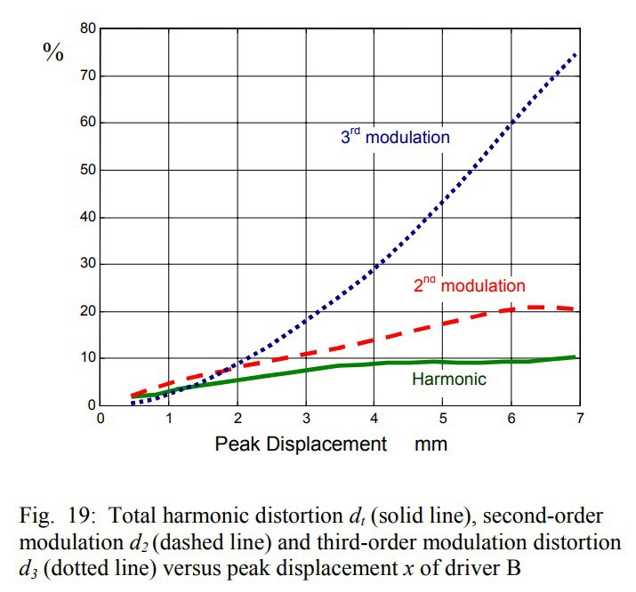

Ahhoz a sűrűn hangoztatott átmérő x kitéréshez még hozzájön egy apróság, hogy minél nagyobb a kitérés annál jobban fog torzítani a hangszóró (a zöld vonal az ábrán). Mondjuk akit ez nem zavar annak mellékes. Akit meg érdekel annak meg itt egy link a hangszórók egyéb nyűgjeiről.
Ez egy nagyon beszédes diagram. Már 1mm membrán kitérésnél magának a hangszórónak a torzítása sokszorosa bármilyen álom erősítő torzításának.
![]() Ez biztos valami átlag, de hasonlóan igaz lehet bármilyen mozgó membrános hangsugárzóra. Vagyis teljesen felesleges hajszolni a század, ezred százalékos torzítást egy erősítőben, mert a legvégső láncszem a hangkeltő rendszerben tojik az egészre. ![]() Biztosan emiatt is kutatják a más mechanizmusokon alapuló hangsugárzók lehetőségét.

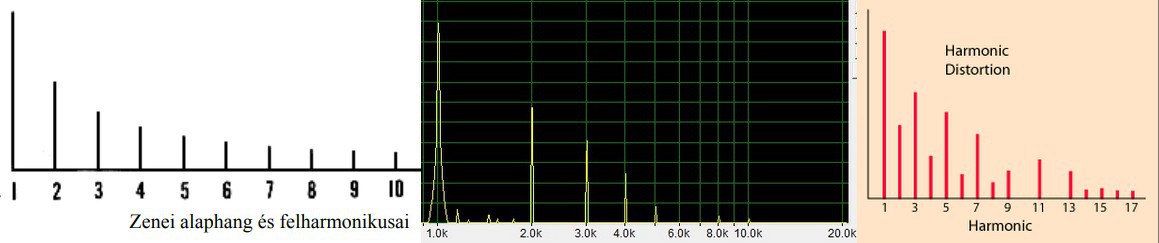

Poén akart lenni, és mégsem lett az. Ha megnézed ezt az ábrát annak az első felén az látszik, hogy hogyan néz ki egy természetes hang harmonikus tartalma. A középső részén egy csöves erősítő, a legutolsón egy félvezetős erősítő spektrumképe látható. Ugyan mások az arányok, de szemmel is látható hogy melyik hasonlít inkább a természetesre és melyik disszonáns. Ezt mára sok gyártó is felismerte, és ennek tükrében gyártanak akár félvezetősben is méregdrágán olyan erősítőket amiknek nagyobb mértékű és hasonló jellegű torzítása van. Merthogy, torzítástól függetlenül is természetesebben szól. És ugye amíg itt be lehet avatkozni addig egy hangszóróban nem, ott csak annyit tehetsz hogy töredékére vezérled ki.
Ebben igazad van, viszont ahol 2-3 nagyságrendi különbség van bizonyos jellemzők között, ott a sokkal jobb hatása elenyésző.

Félreértettél. Nem azt írtam, hogy a hangszóró határozza meg a hangzást, hanem azt, hogy ha a hangszóró torzítása eleve nagyságrendekkel nagyobb, mint a megelőző fokozatoké, akkor nem biztos, hogy érdemes hajszolni az erősítők torzításának még alacsonyabbra faragását.

A hangszóró membrán ugyanígy sűríti, ritkítja a levegőt a doboz belsejében. Ebből következik, hogy a 2. harmonikus torzítása lesz a legnagyobb és nem a 3. Ennek belátásához elég a józan paraszti ész. Erre kiteszel valami gagyi diagramot amin a 3. harmonikus tízszerese a 2.-nak. Ezután belinkelsz egy valóban komoly cikket amit meg sem nézel (48. 55. ábra). Ott ugyanez van amiről beszélek. A 2. harmonikus a jóval nagyobb.

Elbeszélünk egymás mellett. ![]() Semmiben nem vitattam azt amiket írtál, egyedül azt a gondolatot fogalmaztam meg, hogy ha egy hangszórónak a torzítása Ge-Lee által közölt diagram szerint is már mm-es membránkitérés esetén is több százalék, akkor nem sok jelentősége van annak, hogy az adott erősítőnek a torzítása 0,01, vagy 0,0001%. Legyen egy ideális mérőmikrofonunk, amivel az így lesugárzott hangot mérjük. Az ki fogja mutatni a hangszóró 4-5%-os torzítását. Abban szerinted érzékelni fogjuk azt, hogy az erősítőnek magának a torzítása milyen? Valahol a zaj szintjén lesz valami maszat. Mivel a végső "mérőmikrofon" amivel eldöntöd egy hangrendszer számodra nyújtott élvezeti értékét, te maga vagy, így ezer egyéb általad is megfogalmazott tényező szerint fogod ezt értékelni, és nem az erősítő torzítása lesz a meghatározó.

Ge Lee kézzel rajzolt diagramjait nem kellene komolyan venni, főleg kiindulni belőlük bármilyen irányba is.

Ne viccelj! A műszaki diagramokat többnyire kézzel rajzolják a tankönyvek, kiadványok dolgozatok számára. Talán ma már a számítógépes támogatással szebbeket tudnak készíteni, vagy közvetlenül a műszer kimenete ad grafikus eredményt.
A leolvasott értékek használhatóságát a mérés pontossága határozza meg, és nem az hogy azt kézzel rajzolták meg, vitték át diagramos, szemléletesebb formába. Az mondjuk nincs megadva, hogy konkrétan melyik típusú hangszóró torzítási adatait mérték, valószínű általános képet akartak adni róla, hogy a membrán elmozdulás mértékével hogyan változik a torzítás egy lengőcsévés hangszórónál. És az a tény, hogy a torzítás 0-tól 80%-ig van skálázva, és nem 0,1-1 tartományban, eléggé beszédes.
