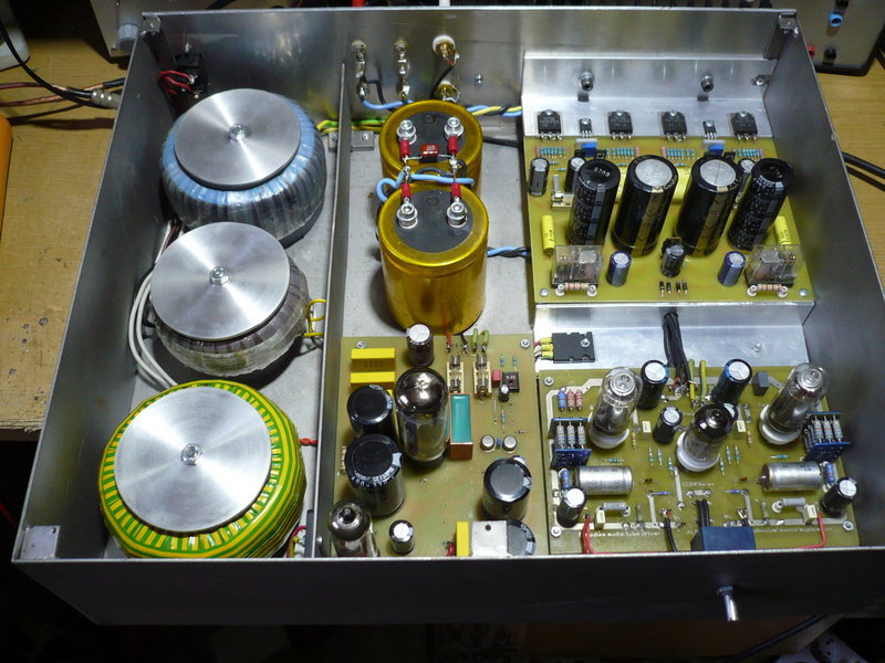

(#) etilalkohol válasza tothbela hozzászólására (») Dec 20, 2022 /
Sziasztok, íme az ECL86 végfok (Videoton r4902 rádió végfoka) kicsatolása hangszórót utánzó műterheléssel, ami átviszi a csöves hangzást (fülre: mély és közép átmegy, magasnál a csilingelést hiányolom). Semmi mérést nem csináltam még, ellenben fülre eddig úgy fest ez viszi át a csőhangzást azaz ebben az irányban lehet még tökéletesíteni. Külön köszönet a segítségért 'tothbela'-nak!
(#) CIROKL válasza etilalkohol hozzászólására (») Dec 20, 2022 /
Csodálkozol hogy nincs magas mitől lenne?
(#) etilalkohol válasza CIROKL hozzászólására (») Dec 20, 2022 / 1
Inkább, megállapítás, mint csodálkozás: valószínű a csőhangzáshoz szükséges a cső-trafó-hangszóró oda-vissza hatás. Eddig ez hozta legjobban, nyilván ahogy megépítem a másik verziót (szerdára érkeznek a csövek, ahol kondis kicsatolás van), arról is beszámolok, gondoltam így kerek...

(#) etilalkohol válasza CIROKL hozzászólására (») Dec 21, 2022 /
Üdv, végre megjöttek a csövek és elkezdem tervezni/összerakni a kapcsolást, a cső (PCC88) árnyékolása a 9-es láb mehet a testre?
C3, C8 elkók pontos értékei (470uF, 2.2µF vagy 2200uF) ill. feszültségei mekkorák?
Van olyan ellenállás, ami nagyobb teljesítményű vagy hosszabb távon érdemes nagyobb teljesítményűt tenni inkább?
C7 kicsatoló kondi a rajz szerint 2.2uF, nekem van 1.5µF-os ill. 5µF-os, az 1.5-ből tegyek 2-t párhuzamosan vagy elég egy is, vagy mehet az 5µF-os inkább?
Előre is köszi...
(#) CIROKL válasza etilalkohol hozzászólására (») Dec 21, 2022 / 4
Hibrid
Igen a 9es test ,
470uf
2200uf
Tökéletesen jó az 1db 1,5uf is de lehet 2 is párhuzamban .
Nagyobb teljesitményü ellenállás egy csoport van R5,R10 eredője képeken jól látható azáltalam megvalósitott történet,
R9,yR11 2 watt az összes 1watt os
Ja a kondik feszültszége
C8 , 35volt
C3 63 volt
Pontos értéket megnézem mi lett betéve...
