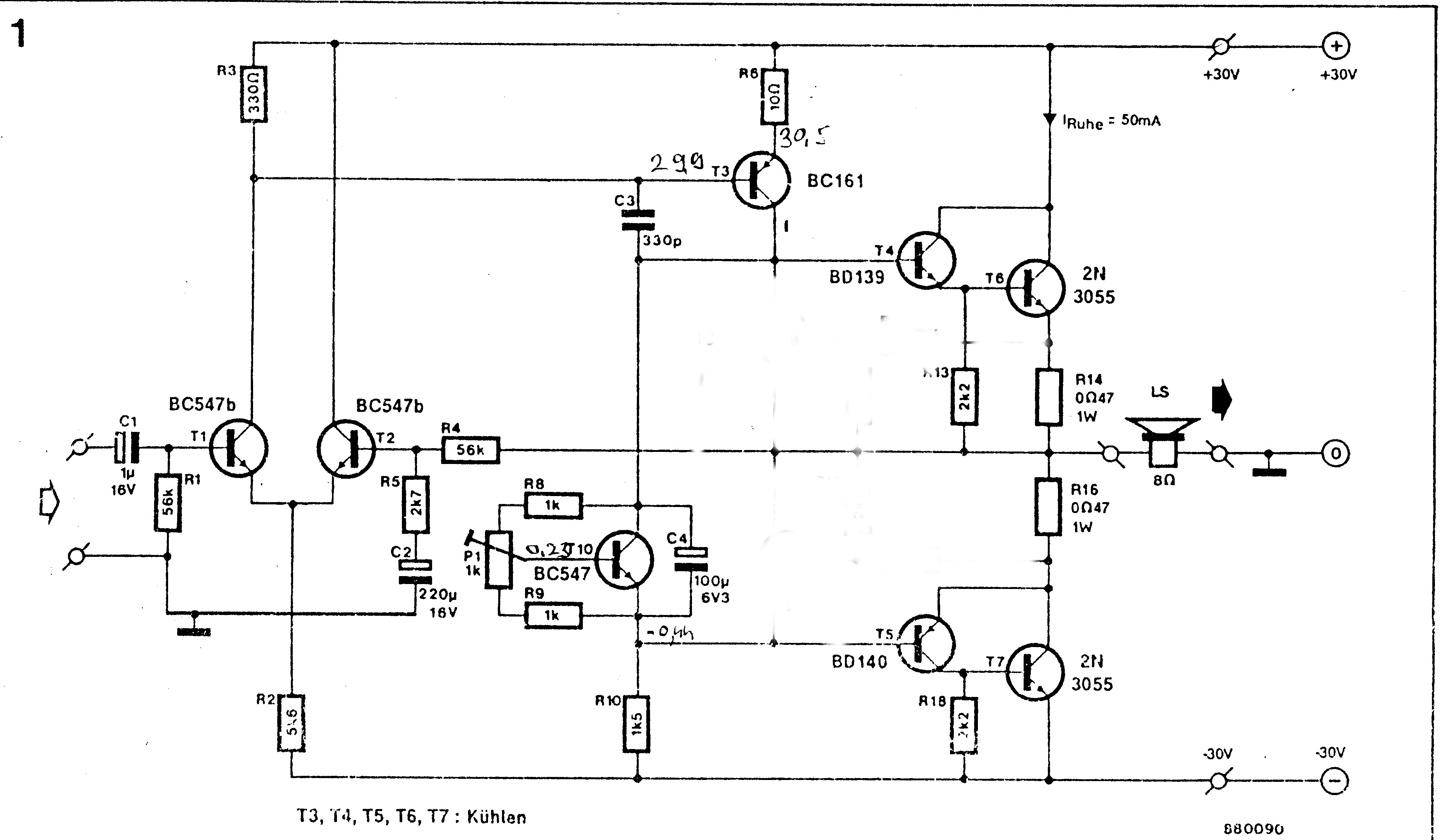

Az imént , hogy pontos legyek kb. 12:00 - kor nagyot szívtam az elektro boltban. A mellékelt kapcsihoz nem volt 2n3055-ös tranyó. Úgyhogy gondoltam akkor kérek helyette valami bd-t. Na itt jön gubanc most melyik a npn?, a bd249 vagy a 250. És én persze hogy bd250-est vettem amiről itthon kiderült hogy pnp. Úgyhogy a kérdésem az hogy ezt a rajzot át lehet úgy variálni hogy menjen velük? Minden megvan hozzá, és nincs pénzem most új alkatrészekre. Segítsetek. Üdv, kisedison
Én visszamennék még most a boltba, hogy kicseréltessem.
Kössz, csak a bolt az Kaposváron van én meg 7km-re lakom a várostól. És alkatrészt szerintem nem cserélnek.
Simán vissza cserélik, és felülsz a biciklidre, és 20 perc alatt max ott vagy. Vagy gyalog mondjuk max 2 óra. Nekem ennyit megérne pláne akkor ha újat próbálok ki és nincs pénz másik alkatrészre.
Ha ráér estig, akor átrajzolom.
Már nem kell. Kb. 3/4 - ed órája értem haza bringával. Szó nélkül kicserélték.
Ha már megcsináltad a rajzot akkor felteheted de ha még nem álltál neki akkor nem muszály.
Azt azért tudod, hogy ez nem A osztályú? Bár be lehet arra állítani. Még nem tudtam nekiállni az átrajzolásnak, de jobb, hogy sikerült kicserélned a tranyókat.
Akkor milyen osztályú? B?
Az egy AB-osztályu .
Át lehet variálni. Minden egyes tranzisztort a saját komplementer párjával kell helyettesíteni, és természetesen fordított polaritást kell alkalmazni.
Alaposan átolvastam a Hapro által készített kis cikket a Hiraga Le Monstre nevezetű erősítőről. Lenne vele kapcsolatban pár kérdésem:
1. Mennyi a be ill. a kimeneti impedanciája? 2. Az egyik képen 1 heli trimmer van. A másikon 3. (A kapcsolásban 1 szerepel.) Melyiket ajánlatos megépíteni. Vagy esetleg egy heli csak párbaválogatott alkatrészeknél játszik? 3. A BC tranyóknak is kell hűtés, vagy csak a jobb együttfutás érdekében van a hűtőbordához nyomva a képen? 4. Mivel elég drágák a Hapro kolléga által használt MJL tranyók érdemes-e őket MJE2955T és MJE3055T nevezetű tranyókkal helyettesíteni? (Én adatlap alapján nem vettem észre olyan eltérést, ami itt problémát okozhat.) 5. A tápot kisebb pufferekkel (22000µF/csatorna) és esetleg 7812 +BD kiegészítéssel nem jobb lenne megépíteni?
-Az impedanciákra nem tudok válaszolni, nem tudom mérni, és kiszámolni sem.
-Rakhatsz 1 heli trimmert de akkor párba válogatott alkatrészeket használj. -pontosan az együttfutás érdekében vannak a bordán, ha nem lenne, akkor mászkálna el az áramfelvétel, és munkapont - Gyakorlatilag betehetsz akármilyen PNP-NPN párost, így más hangot képezve az általam építettől... nem állítom, hogy ez így a legjobb. nekem ilyen van és kész. Ilyen tranyó volt itthon és ezt tettem bele. -Tápon gondolkodtam én is, hogy LM338-337 párossal készítenék neki tápot, mert valahol láttam, hogy ilyennel építettek egy ugyanilyen végfokot, aztán kipróbáltam labortápról, semmi zúgás, búgás, majd csak graetz+puffer párosról, és arról sem volt semmi számottevő zúgás-búgás, így úgy döntöttem, hogy elhagyom a szerző ajánlatát (CRC), és azt felülbíráltam, egy sima graetz+puffer tápra. Bár az említett LM IC-k már megvannak hozzá, mégse készítettem belőlük tápot. Azt hogy jobb lenne-e azt nem tudom eldönteni, nekem sokkal szimpatikusabb ez az egyszerű megoldás mint ha IC-zgetnék még a tápban. Építsd meg és akkor meglátod, hogy jobb-e vagy sem. Eljössz és meghallgatod ezt így ahogy van, aztán meg a tieddel összehasonlítod. Egy tapasztalatot azért leírnék róla: megépítettem, és messze ez tűnik nekem itthon a legjobbnak mindegyik közül, viszont elvittem az AAÉT-re és ott két HTA mérte össze vele a tudását Moszkvai kolléga dobozain. Csúnyán lebőgött...értetlenül álltam a dolog előtt, és itthon is végeztünk "hallgatózást" pár napja, és messze- magasan ver minden végfokot a saját dobozaimon, kábelekkel stb...Ez egy furcsa tapasztalat, de így van, talán nem minden hangcucc a kedvence, vagy annyira jók voltak azok a HTA-k (amikből van nekem is pont ugyanolyan , de lehet, hogy nem is pont ugyanolyan), hogy nincs miről beszélni. MŰKÖDIK!!! +-12V-ról tudtam eddig csak meghajtani, de így is nagyon jól szól, csak nem adja le a névleges teljesítményt. Amúgy miért van az hogy szól hangszínszabályzón keresztül, és feltolom a mélyet akkor csak a + ágban lévő tranyó melegszik nagyon, a - ágban lévő pedig alig érezhetően. Miért van ez? Üdv, kisedison

Próbáld állítani az Ofxet-et
Talán offset-et babaarc.
Ja csak nem tudtam,hogy írják
Az offset az az egyik BC547 - esnél lévő trimmer?
