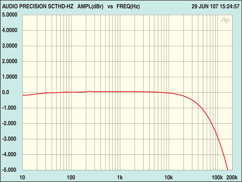

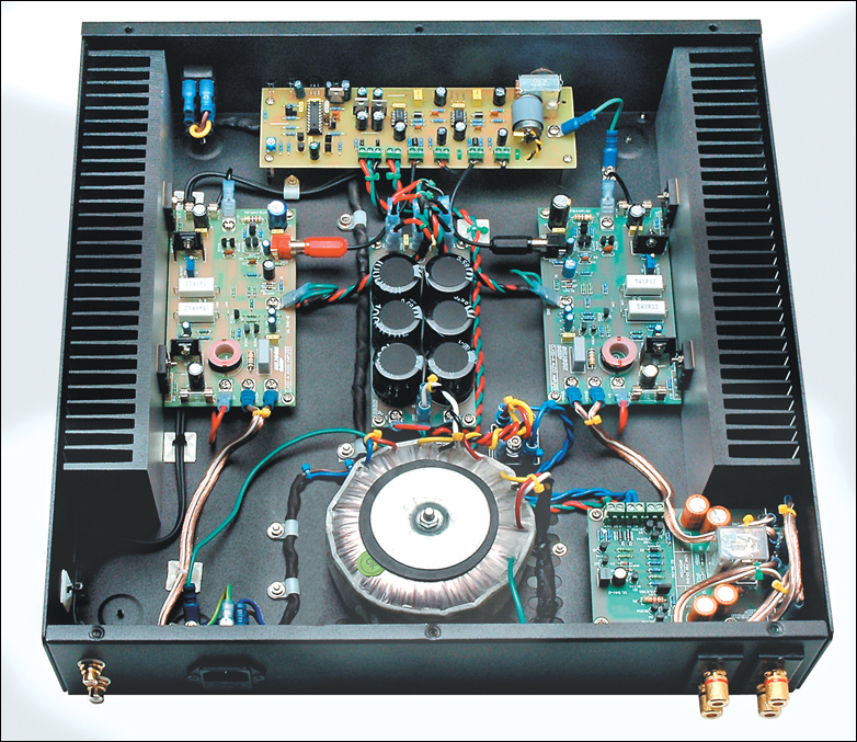

Sziasztok, tegnap leltem egy oldalt ahol fel volt tüntetve egy nagyon jónak tűnő A-osztályú 20W/8ohmos erősítő, meg lehet vásárolni készen bedobozolva, és meg lehet vásárolni Ki T-ben is külön külön. Nekem ez az erősítő nagyon meg tetszett és szeretném össze rakni, csak előbb szeretném ki kérni a véleményeteket hogy érdemes e összerakni ezt a kis jószágot?, és hogy tényleg A -osztályban működik e, egy kicsit gyanús nekem a kapcsolási rajza, de majd ti meg mondjátok. Fel teszem az összes infót róla.
Elnézést kérek, ha túl sok képet tetem fel, a motorvezérlő is az erősítőhöz tartozik, ugyanis az előerősítő volumj-a motor meghajtással van el látva, mert táv irányítós.

Szia! Úgy a rajz, mint a nyákterv igényes munka. Az 1,12A nyugalmi áram elegendő biztosíték arra, hogy a végtranzisztorokon folyó áram ne szűnjön meg kivezérlés közben, tehát A osztályú.

Szerintem, ez olyan végfok, amit be lehet állítani AB, vagy A osztályba is. Ott a poti középen, amivel a nyugalmi áram állítható. Igazán profi, ahogy be van építve dobozba.

Lehetne azert par esszerusitest elkovetni rajta. Pl. ha egyutt, egy dobozba epited az elo es vegfokot (tehat egyutt hasznalod a ket erositot) akkor felesleges annyi csatolokondi amennyi a jel utjaban van. Szerintem ugyszinten teljesen felesleges a magas nyugalmi aram. Nyugodtan lejjebb lehetne venni azt, hogy ne futson feleslegesen. Reszletesebben nem neztem meg a kapcsolasokat, hirtelen csak ennyi tunt fel nekem.

Általában minden amatőr épít egy "A"-osztályú erősítőt, de aztán a többség meg is áll itt, mert sok a hátrány, és kevés az előny. A minőség nagyon szubjektív, és az "A"-n belül is egészen nagy hangásbeli eltérések lehetnek, de az biztos, hogy hatásfokban/gazdaságosságban nehéz lenne az "A"-tól rosszabbat kitalálni. Ha nem kimondottan a "melegére" vágysz, akkor gondold meg, mert hasonló költségből már sokkal "nagyobb" szerkezet is építhető, de azt is jó tudni, hogy a teljesítmény nem minden.

Nekem a szememet szúrja jelútba elkövetett kondenzátor. Az a baj ezzel, hogy lehet túl sokba kerül, ahhoz képest amennyire ki fogod használni.(bár az árát nem tudom, de a KITek nem arról híresek, hogy gatya áruk van) Mert ugyebár A osztályú erősítőt nem azért épít az ember, hogy lebontsa vele a házat. Egy igazi A osztályú erősítőhöz, egyrészt illik drága, profi hangszórókat venni, másrészt meg fölösleges is annak hiányában A osztályút építeni. Egy hányadék hangfallal nem fogod hallani a különbséget A és AB osztály között. Akkor meg minek A osztályú, ha olcsóbban csinálhatsz Ab osztályút. Nem a kedved akarom elvenni tőle, csak lehet, hogy egy kisebb anyag kölcségből kihozható A osztályún kellene kipróbálni, hogy egyáltalán kell-e neked olyan.
Sziasztok! - Hát.... , ezt az utolsó hozzá szólást nem írom alá !!! Ép az " A " osztályú erősítőnél lehet a különbséget észre venni az "AB " osztályúval szemben! Csak kérdezzetek a class " A "vel kapcsolatban,tudok segíteni.Nagyon sok tapasztalatom van az" A " osztályúval.
