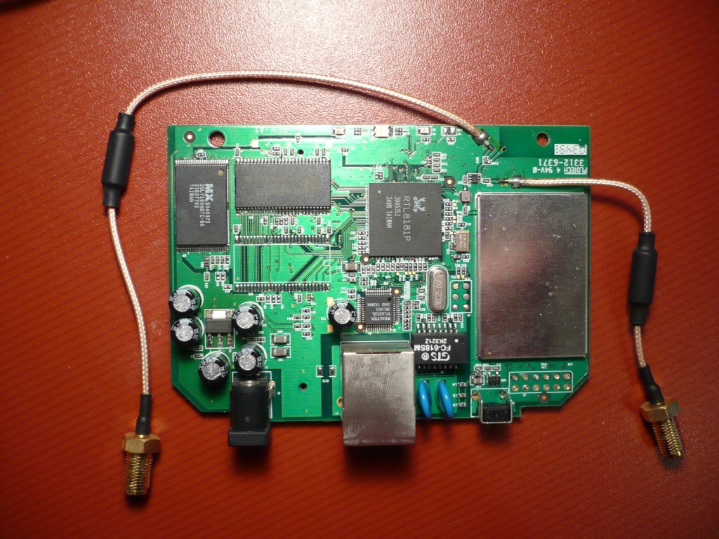

Az egyik cimborámtól kaptam egy KTI KWB-1111 access point-ot, hogy ha gondolom, nézzem meg, vagy dobjam ki, mivel nem érhető el a felülete.
A vizsgálat során azt tapasztaltam, hogy a LAN és a Power LED - szerintem - megfelelően működik (Power folyamatosan világít, LAN villog, ha UTP kábelt helyezek a csatlakozóba, és nem világít, ha nincs benne kábel), viszont a WLAN LED folyamatosan világít. A kezelő felülete semmilyen úton-módon nem érhető el, nem lehet meghatározni az IP-címét, nem reagál semmire és a gép sem látja, sem kábelen, sem wifin keresztül. Néhány komolyabb resetelés után a WLAN is villogni kezdett és vezeték nélküli módban csatlakozni is lehetett hozzá, de a felülete így sem volt elérhető, és újraindítás után az első állapotba tért vissza. (nem látta a gép, WLAN folyamatosan világít)
A gyártó oldalán találtam hozzá firmware-t, bár az nem derült ki, hogy újabb-e a fent lévőnél. Forrasztottam bele JTAG csatlakozót, de a meglévő flash programozóm (Skynet) nem kompatibilis a benne lévő IC-vel.
Mivel egyszer már rászaladtam egy ilyen fw frissítésre, és nem túl kellemesek a tapasztalataim, csak végső esetben folyamodnék ehhez a megoldáshoz, de amennyiben csak ez járható, úgy belevágnék. Tudna valaki segíteni? (akár ötlettel, hogy miként lehetne normális működésre bírni, akár programmal, amivel újra feltölthető rá a gyári fw)

(#) Lucifer válasza Tom-ee hozzászólására (») Okt 1, 2010 /
Milyen prcoi van benne?
Kérlek dobj egy képet a benne lévő nyákról, mert a google barátunk nem ismeri ezt a típust.
(#) Ricsi89 válasza Lucifer hozzászólására (») Okt 1, 2010 / 4
Tessék egy kép róla.

Induljunk ki abból, hogy a flash tartalom magától nem illan el hacsak nem ezt kierőszakolja az ember (elrontott fw frissítés). Mint írtad néha megjelenik wlanon is ez más jellegű hibára utal (akár hardweres pld. forrasztási). Tehát a JTAg ez esetben nem biztos hogy célravezető.
A LAN link led az független dolog a cucc nagy részétől, azt az ethernet chip intézi hardweresen.
A komolyabb resetelés alatt mit értessz? Pin10 trick és hasonlók, vagy csak resetelgeted és hopp villog a wlan led?
Van egy 2*3 csati a proci mellett az valószínűleg soros. Én próbálnék rá esetleg, hátha kiderül, hogy csak valami embertelen ip az alapértelmezett.

(#) Tom-ee hozzászólása Okt 11, 2010 /
Üdw újra!
Hosszas tanakodás és kísérletezgetés után kiderült, hogy az AP adapterében lévő kondi kicsit meghalta magát, így nem mindig sikerült ellátni megfelelő energiával a szerkezetet. A kondit kicseréltem, ez annyi javulást, hozott, hogy most már - a LED-ek szerint - szépen bootol, a LAN kapcsolatra is reagál, és a gép is látja wifi formában. Az eredeti probléma azonban még mindig fent áll, nevezetesen, hogy a felülete nem érhető el. Nincs valami trükk az IP meghatározására? (sajnos a soros kommunikáció sem jött össze, valami miatt nem ad át információt a PC-nek... )
