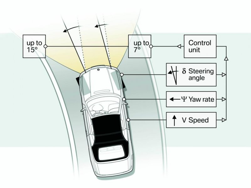

A témát azért nyitottam hogy kivesézzük az adaptív fényszórókat! Főleg azt hogyan lehet megvalósítani! Mielőtt bárki jönne a KPM-el meg a rend éber őreivel, tisztában vagyok az aktuális KöHÉM rendeletekkel és a KPM-nél illetékes emberrel is beszéltem, szóval tisztában vagyok minden törvényi háttérrel nem is az érdekkel! Nos akkor vágjunk bele! A modern adaptív fényforrások a fénycsóva hosszúságát is változtatják erre nincs szükségem amit a rendszernek tudnia kell:
1. jobbra kormányzáskor a lámpa esetemben egy projektor 5 fokkal jobbra világít, míg balra kormányzáskor ez a szög 15 fok lenne.
2. a világítás felkapcsolásakor a rendszer végez egy ellenőrzést végállásig mozgatja a szervó motorokat balra jobbra le föl!
3. ha hibát észlel akkor a legalsó állásba állítja a lámpákat!
4. automatikus magasság állítás
Az automata magasság állítással nincs is gond, a porjektorok elfordítása már macerásabb dolog! Itt arra gondoltam hogy a kormány oszlopra rögzített fém pöcök egy a műszerfal tartójára rögzített mikrokapcsolót kapcsolna ami egy relén keresztül ad jelet a szervó motoroknak! A nagyobb gond a 2. és a 3 pont! Ezt egy PIC-vel meg lehetne oldani? Valamint azt hogy az egész egy PIC-n keresztül működjön? Vagy mi tudna vezérelni egy ilyen bonyolult rendszert? Esetleg CarPC? Nagyon szépen köszönöm az érdemi hozzászólásokat!

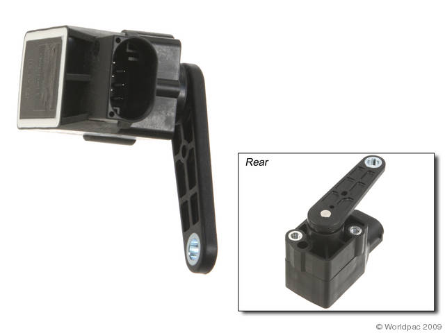

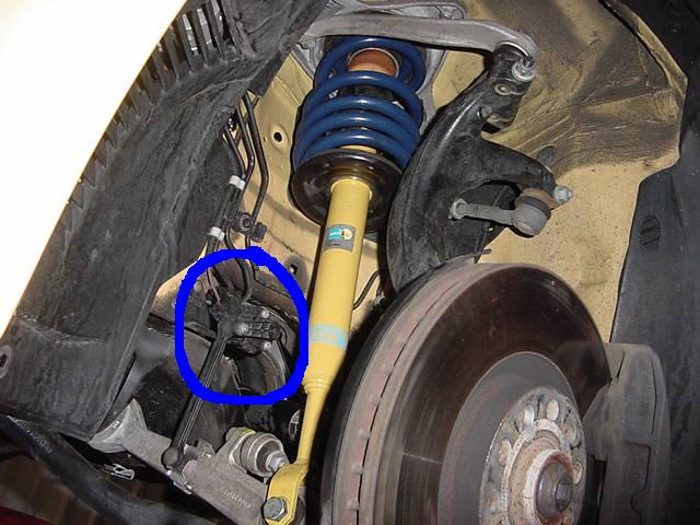

(#) Baldone hozzászólása Márc 11, 2011 /
Egy kicsit nézelődtem a netem! Itt van pár kép és megoldás a magasság állításra! Nem szenzort mutat hanem egy ilyen szerintem potmétert a képen be van karikázva meg raktam fel egy képet róla! Aztán találtam egy képet még a kormányműről is! Azon is látszik hogy ugyan ilyen potival oldották meg a kormány elfordulás jelzését is! + egy kép az adaptív fényszóróval kapcsolatban.
