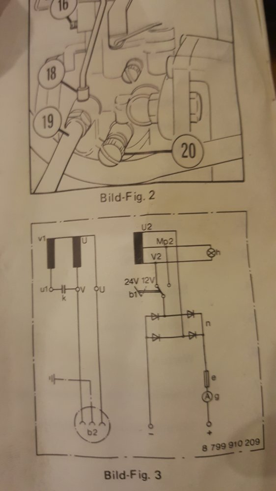

(#) Steven19 válasza zaza99 hozzászólására (») Szept 29, 2022 / 2
Azóta hogy írtam ide ugyan nem válaszoltam de köszönöm szépen a segítségedet. Pár hete visszatért ez az átok, mert a saját elgondolás alapján készült szabályzó nem lett tökéletes, de ma az lett. Hát ennyit tud ez a generátor, azaz Fázisonként 500W Ohm-os terhelést. Módosítás előtt ennyit sem tudott. Mikrovezérlős szabályzót építettem hozzá és ötvöztem a fenti képen lévő rajzal.
Cél az volt hogyha jól tudja szabályozni akkor egy olyan szabályzót építsek ami fázisonként egy LCD kijelzőre is kitudja írni a mért értékeket, fordulatszámot, frekvenciát, fázisonkénti feszültséget, extraként fázisonkénti áramfelvételt is. Feszültség figyelést 3db 1.8VA-es trafóval oldottam meg, primereket csillagba kötöttem és a csillagpontba a nullát is bekötöttem, a szekundereket is csillagba kötöttem és a fázisokat egy 3fázisú graetz hídra kötöttem majd az így kapott 9V-ot 3V-ra osztottam le majd ezt a feszültséget a mikrovezérlő analóg bemenetére kötöttem, így bármelyik fázis változik azt egy bemeneten látja és állítja a gerjesztést, ez így most nem sokkal bonyolultabb mint a gyári csak szerintem így korrektebb, de majd látjuk.

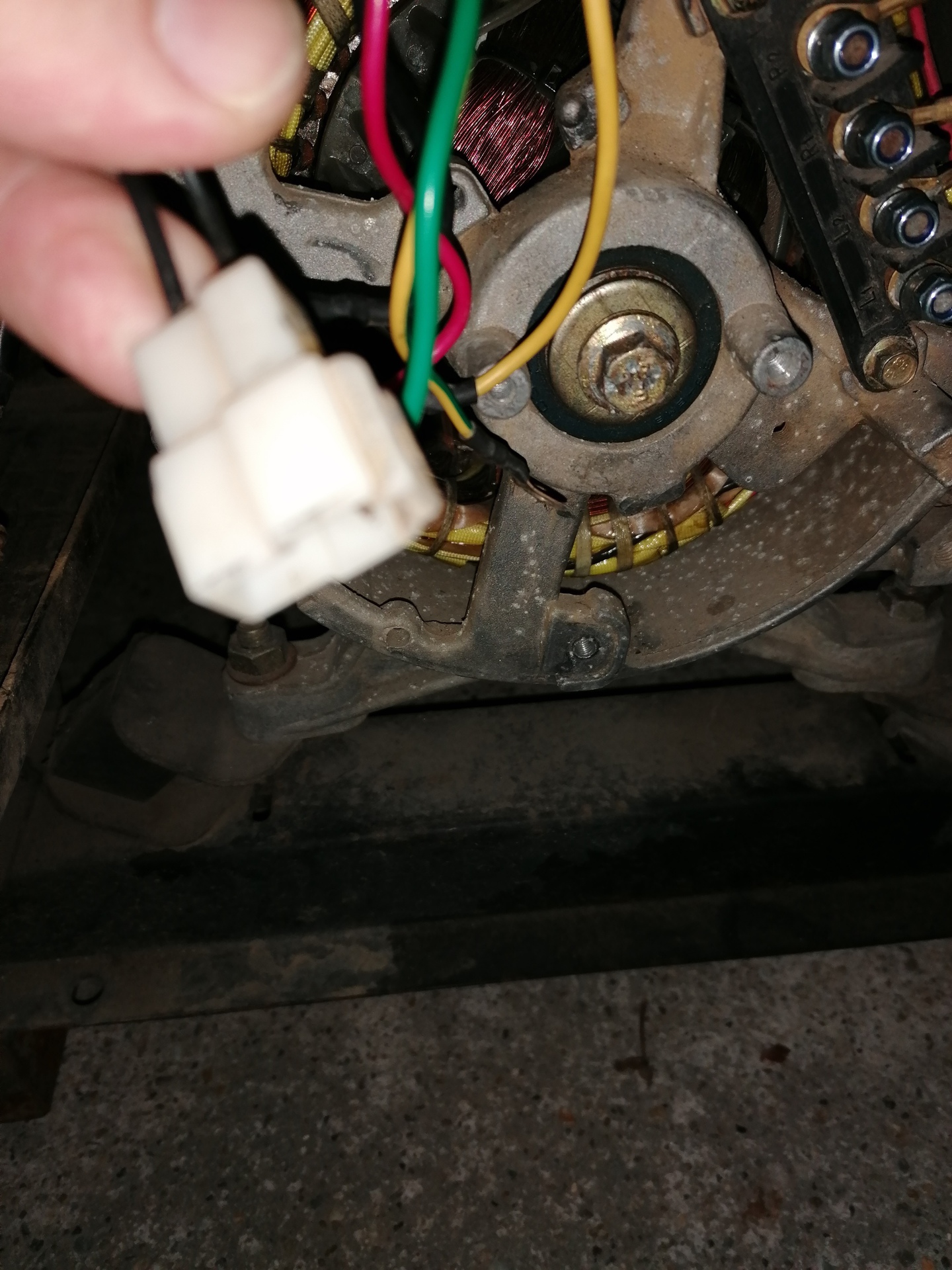

(#) Dudder hozzászólása Nov 17, 2022 /
Segítséget szeretnék kérni. Hozzám került egy - sajnos ismeretlen személy által megbontott - háromfázisú aggregátor. A motor részre tökéletesen működik, azonban hiányzik belőle a szénkefe és a feszültségszabályozó. Az állórészről négy vezeték jön (gondolom nulla és a három fázis) és semmi több. A kapcsolószekrényből két fekete plusz vezeték egy kétsarus csatlakozón (a saruk egymára merőlegesen).
Milyen típusú feszszabályzó kellene bele?
Köszönöm a válaszokat előre is!

(#) zaza99 válasza Dudder hozzászólására (») Nov 18, 2022 /
A gép típusa alapján kellene alkatrészt hozzá keresni.

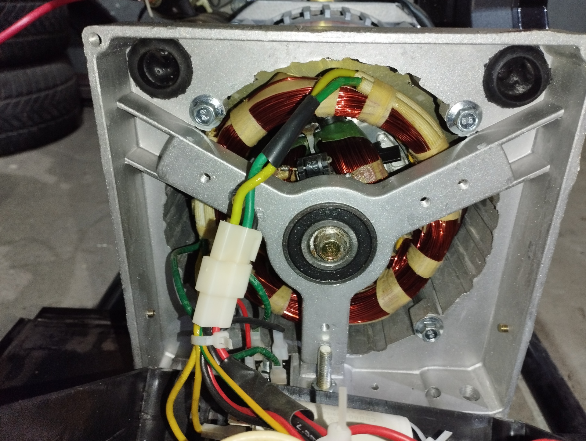

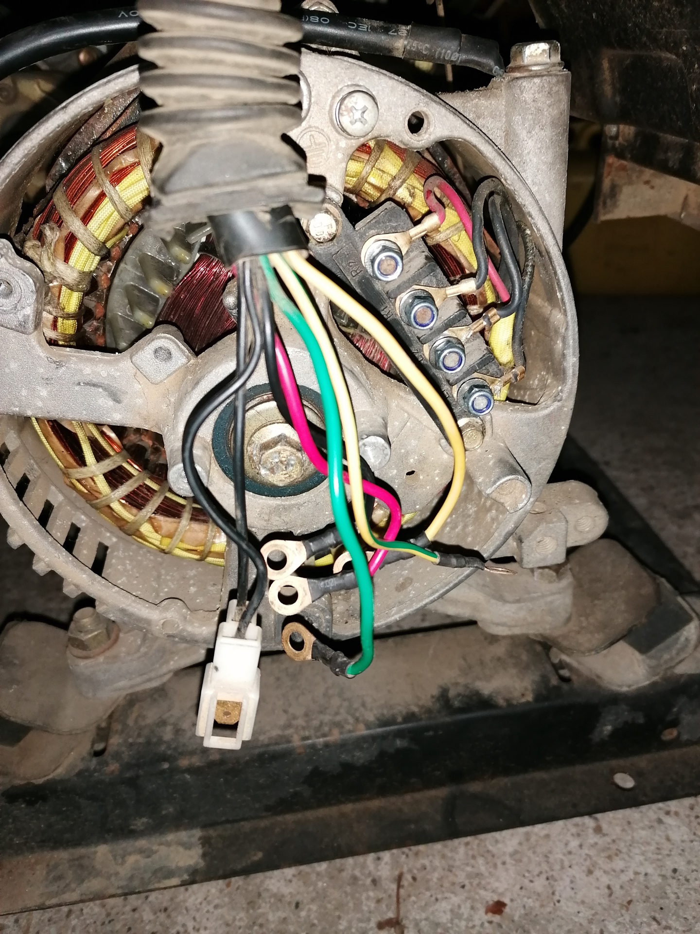

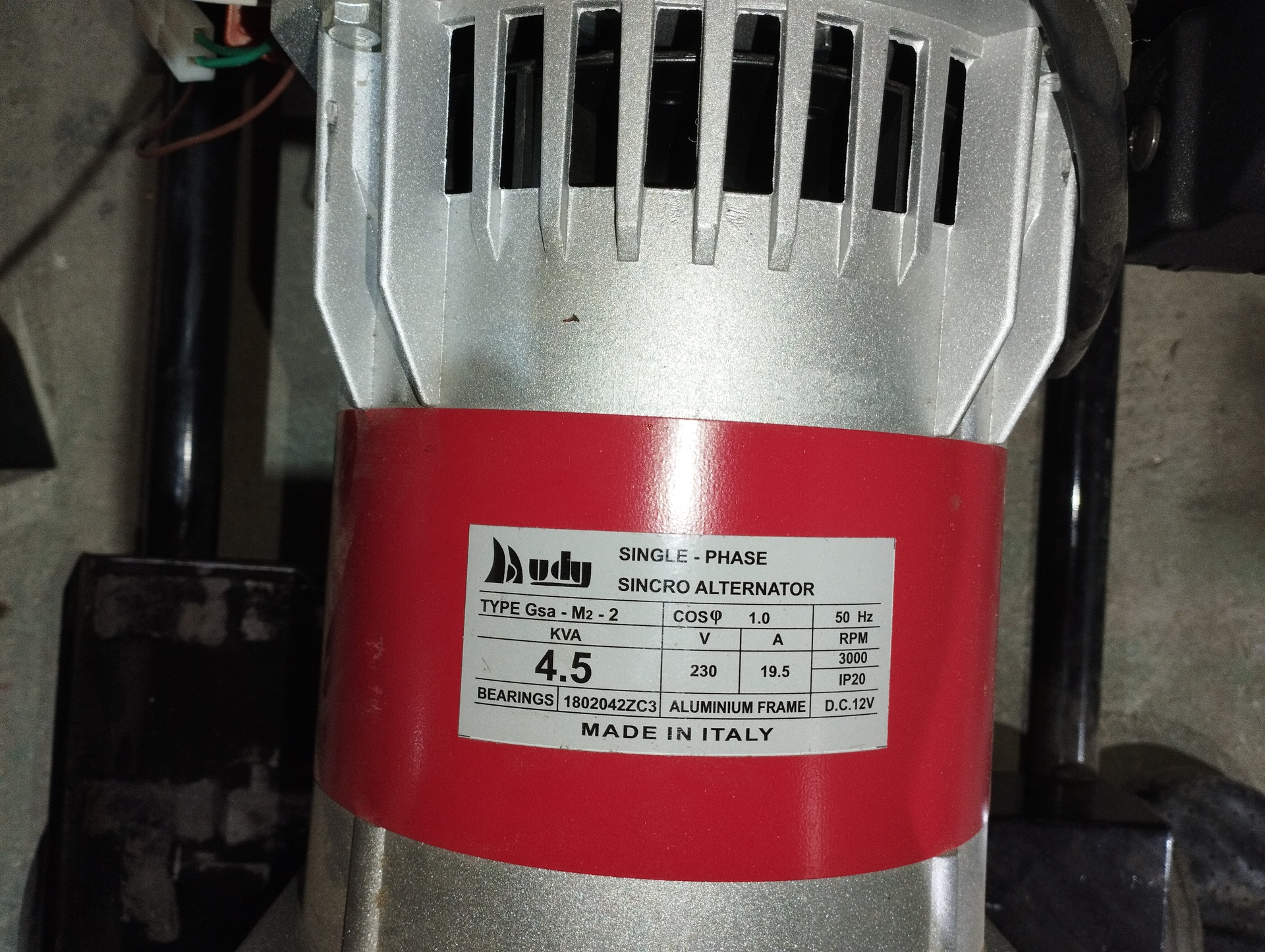

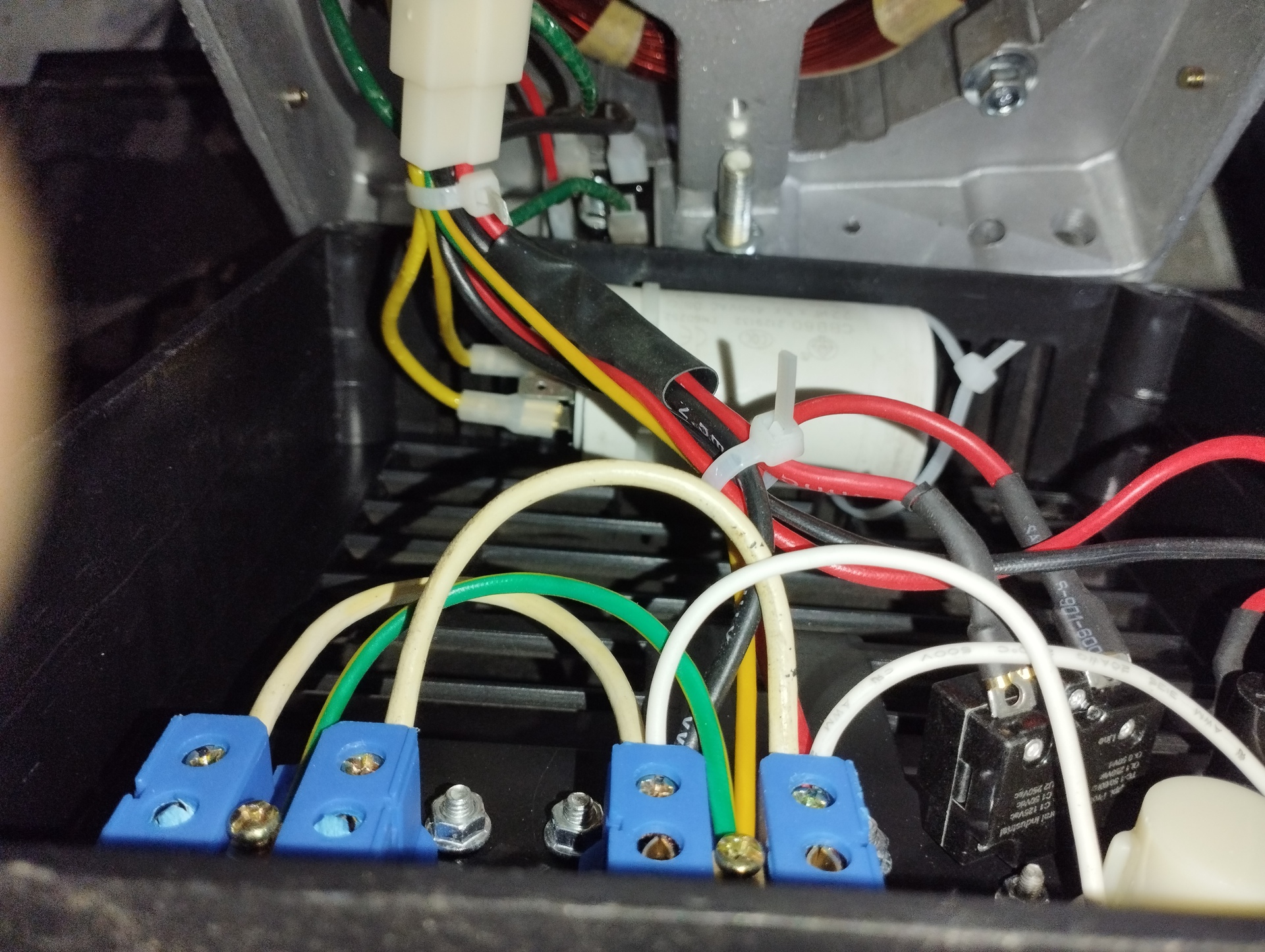

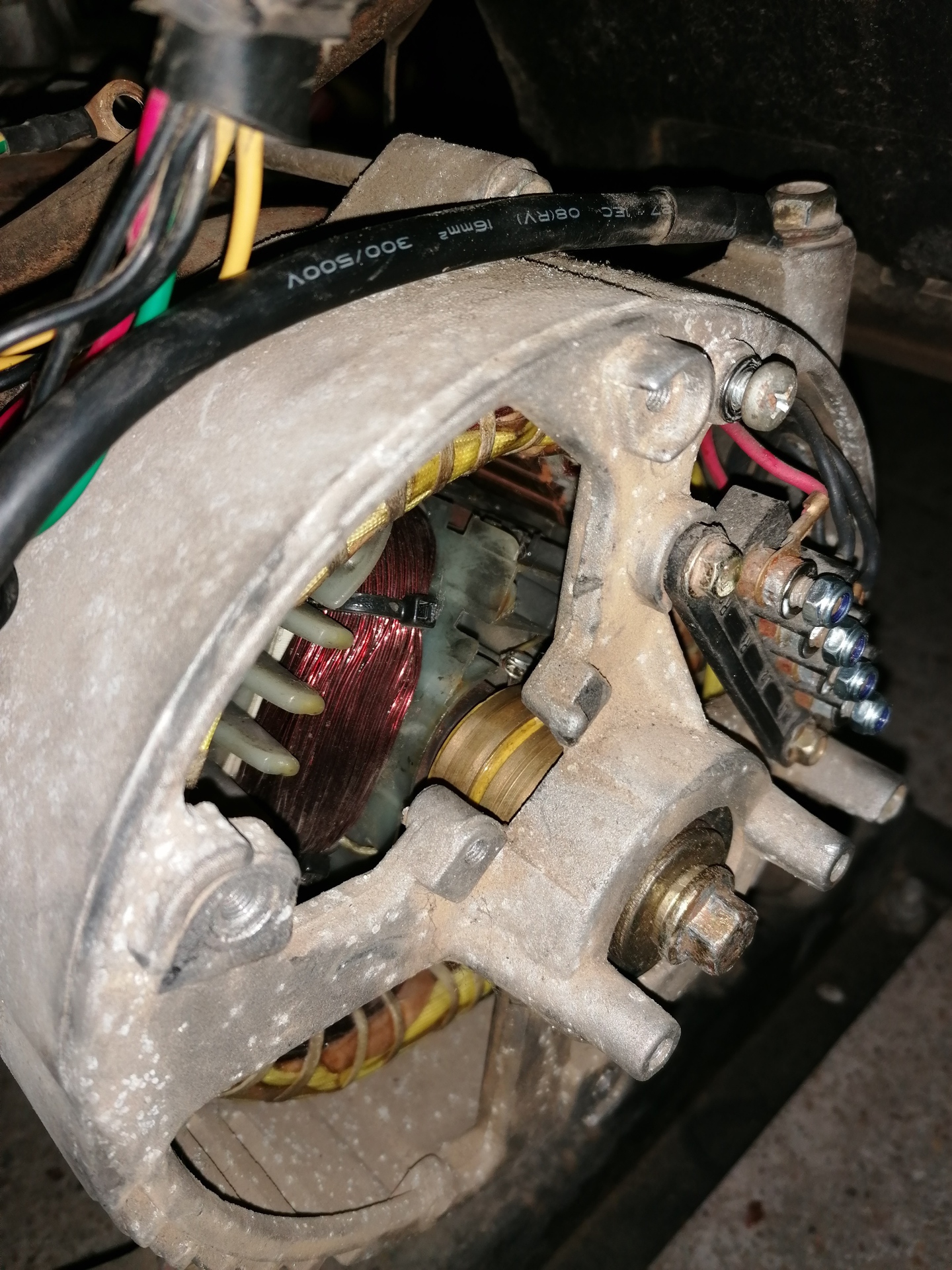

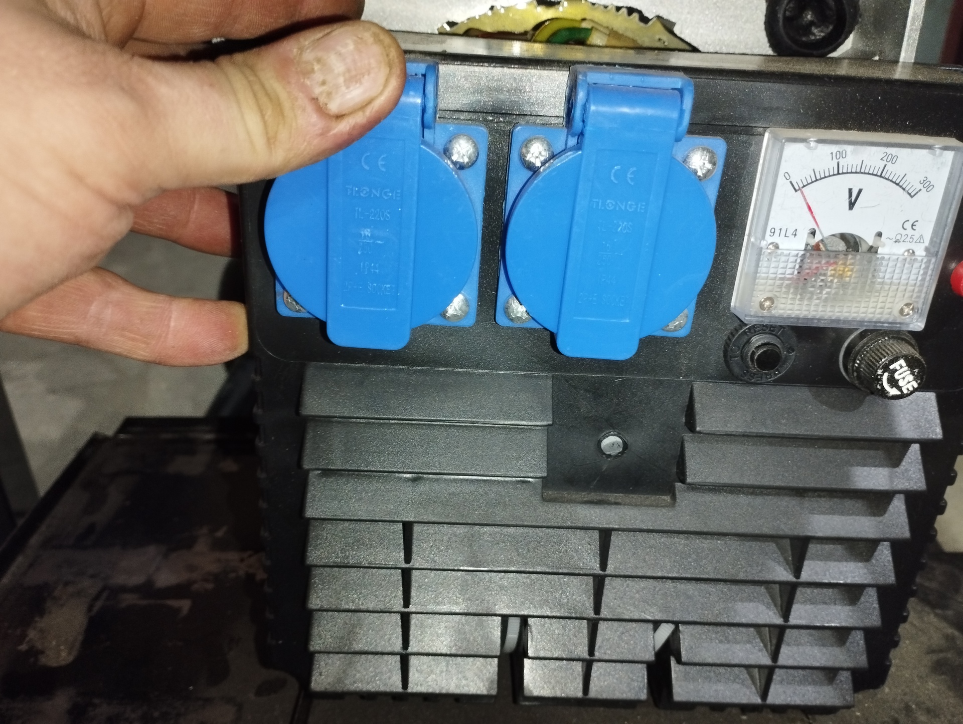

(#) Sly hozzászólása Jan 8, 2023 /
Sziasztok.Volna itt egy vadi uj szinkron egyfázisu 4.5kva -diesel aggregátor,ami azt a jelensèget produkálja hogy 295-300 volt a kimenö feszültsège.Terhelve pl 120w izzóval szintèn ennyi.Probára ráakasztottam egy 1000w -os tungsram izzót(valami vetitőböl) ès sajnos elègette a belsejèt,az izzónak..A feszültsèg ekkora terhelèsen sem esett vissza 230voltra.Mást nemmertem rákötni.Lehet induktiv fogyasztónál máslenne a helyzet?De akkor mi èrtelme ennek igy?Ha az ember csak egy izzót szeretne müködtetni vele akkor?Mivel szinkron ,igy elvileg nincs rajta gerjesző elektronika.Mi lehet a baja,illetve ha semmi baja akkor hogyan lehetne a feszültsègèt lejjebb venni?Forgórèsz tekercsel játszani,vagy a forgórèsz tekercsèn levő diodákkal?Nemszedtem mèg teljesen szèt a generátor rèszt,de diodát látok a forgorèszen,ès semmi szabályozóra hasonlito dobozt,elektronikát nemlátok sehol,ezèrt gondolom,(ès abbol hogy rávan irva hogy sincro-generator)hogy szinkron generátor ès állando a gerjesztèse...Ha valakinek van ötlete szivesen fogadom!A "küldd vissza ès kèrj másikat" sajnos nemmüködik....
(#) klenósanyi válasza Sly hozzászólására (») Jan 9, 2023 /
Néhány fotó sokat segítene. Van abban valamiféle szabályozó, vagy kondenzátor.
A motor fordulatszáma jó?
(#) mpisti válasza Sly hozzászólására (») Jan 9, 2023 /
Annak a generátornak rossz a gerjesztés szabályzása. A generátor hátsó fedele alatt van egy kis kocka vagy kifli alakú kis elektronika, az a gerjesztés szabályzó. 4 vezeték jön ki belőle csatlakozóval, és kettő külön,az megy a csúszógyűrűkön keresztül a forgórészre. Ezt az elektronikát kell cserélni. Persze szerencsésebb lenne először tesztelni magát a generátort illetve a szabályzót, hogy vajon nem cserélte el el a kis kínai a szabályzó elektronikába menő vezetékeket.
(#) Sly hozzászólása Jan 9, 2023 /
Nagyon köszönöm a hozzászolásaitokat!Ittvan pár kèp.Èn nemlátok kis dobozt szabályozóelektronikával...Viszont egy kondi van itt ...Esetleg a generátor másik felèn lehet az a csuszógyürüs dolog,vagy nincs is benne ilyen?
(#) mpisti válasza Sly hozzászólására (») Jan 9, 2023 / 1
Hát ezen nem is fogsz látni, mert ez egy forgódiódás gerjesztésű generátor.
Valószínűleg igen magas a fordulatszáma, azért nagy a feszültsége. Vagy fordulatszámot,vagy frekvenciát kellene mérni, az már támpontot ad a beállításhoz. Ha a frekvencia 60Hz körül van, az megmagyarázza a magas feszültséget. A motor adagolóján vissza kell állítani a fordulatszámot úgy,hogy a frekvencia 50,5-51Hz körüli értéken legyen,akkor a feszültség is be fog állni.
(#) Sly válasza mpisti hozzászólására (») Jan 9, 2023 /
Rendben,akkor majd mérek rajta szkóppal és meglátjuk.A forgürész tekercselésével nemlehet játszani,ha esetleg jelen esetben 50hz-en ketyeg?Letekerni belöle hogy kisebb legyen a gerjesztés?Nagyon köszönöm a segitéged!Ha elakadok esetleg akkor jelentkezek!Üdv

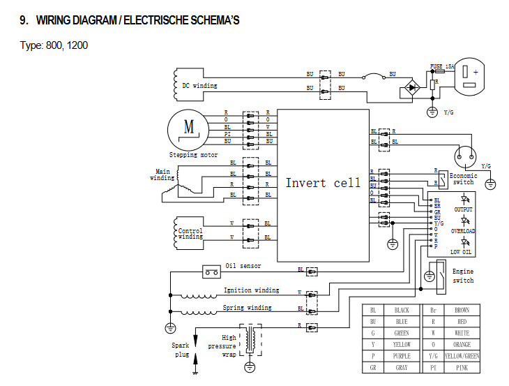

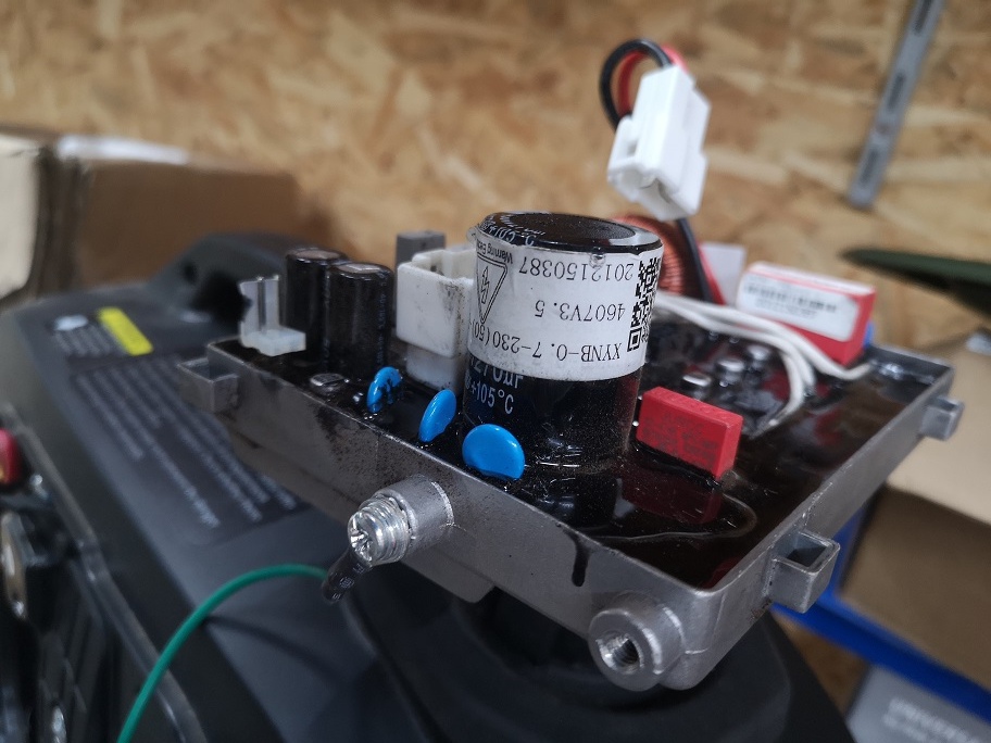

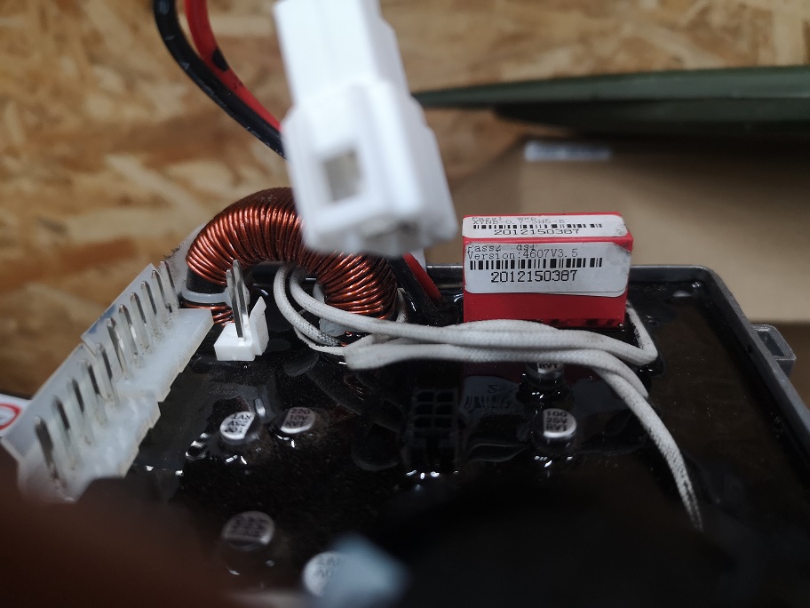

(#) roland9 hozzászólása Szept 18, 2023 /
Került hozzám javításra egy Powerkick 800-as inverteres aggregátor.
A hibája, hogy alapjáraton terhelés nélkül egyszer csak gondol egyet és "Overload" hibával megállítja a motort.
Ha terhelést kötök rá pl. egy 50W-os fogyasztót akkor egy idő után bevillan az "Overload" led, ekkor le tiltja a 230V-os kimenetet, majd kis idő múlva vissza kapcsolja azt.
A csatolt fájlban egy kapcsolási vázlat található az aggregátorról.
Lenne esetleg valakinek valami ötlete, hogy mi lehet?
(#) zaza99 válasza roland9 hozzászólására (») Szept 18, 2023 /
Az "invert cell"-ről tehetnél fel képet.
(#) roland9 válasza zaza99 hozzászólására (») Szept 19, 2023 /
Ő lenne az.
