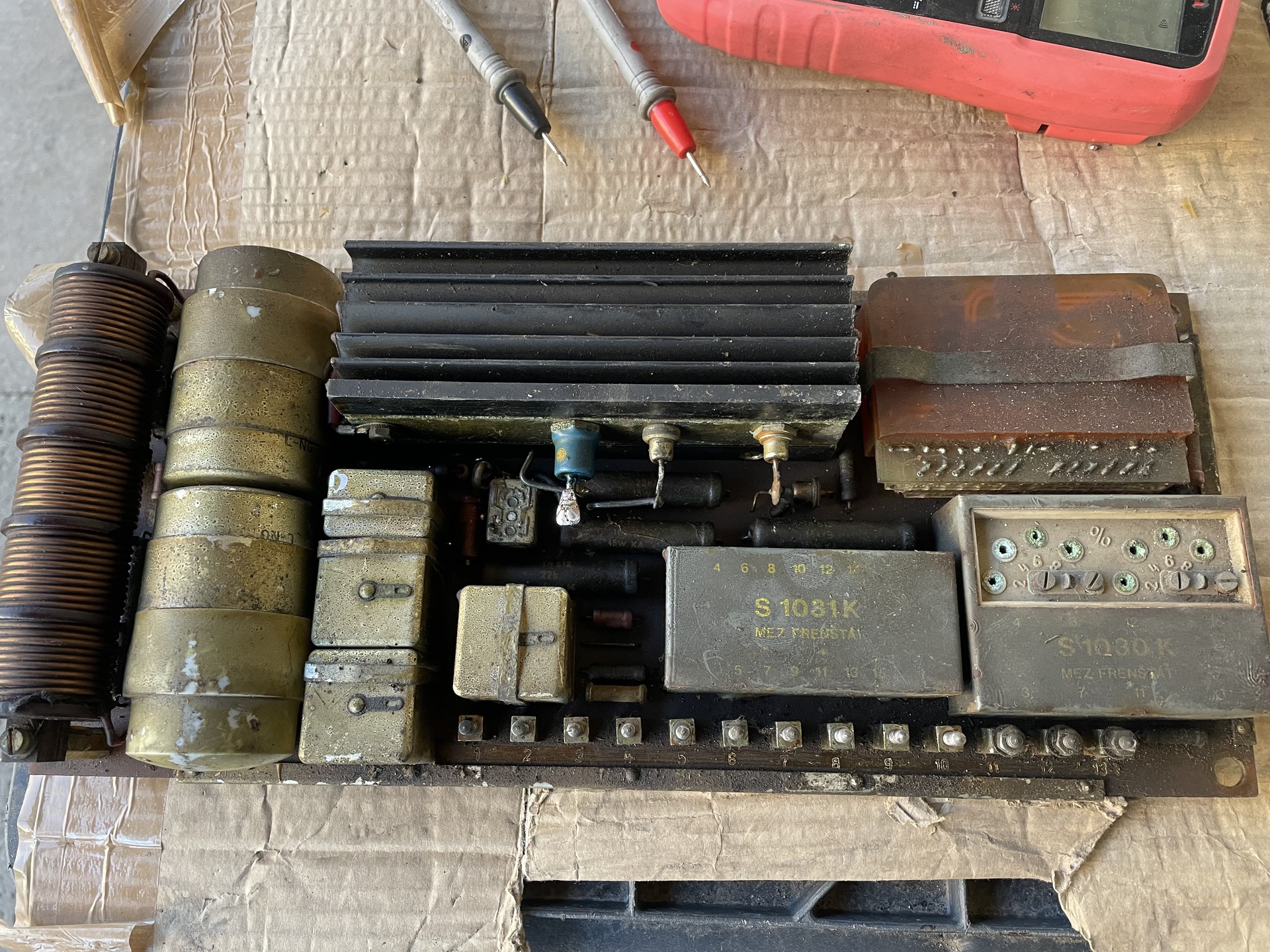

(#) Bakman válasza Gafly hozzászólására (») Szept 30, 2021 /
Ezzel van a baj, ezt nem lehet rendesen összerakni.
(#) Gafly válasza Bakman hozzászólására (») Szept 30, 2021 /
B terv:
Összerakod ahogy sikerül, és imádkozol.
Szerintem jó hir lehet, hogyha érintkezik rendesen, akkor nem melegszik annyira, és olvad bele a műanyagba. Esetleg szilikonzsir?
Vagy ha lehet komplett kefeszerelvényt kapni, akkor kicseréled, és mosolyogva mondod, hogy kicseréltem vadi újra, olyan lett mint új korában.
A hozzászólás módosítva: Szept 30, 2021

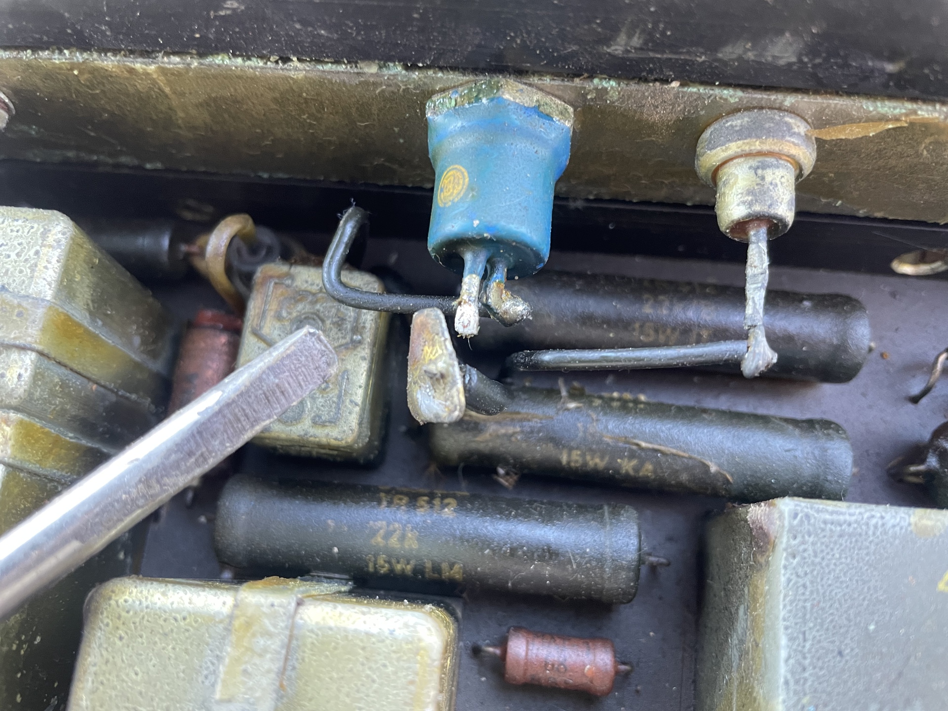

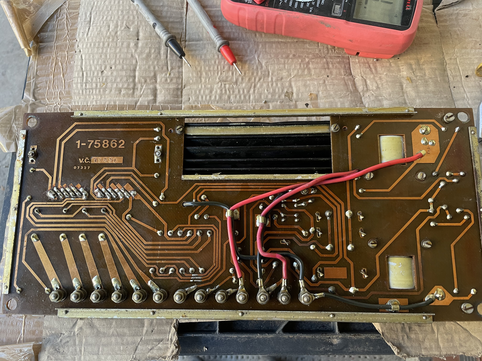

Éppenséggel lehet kapni de ha jobban megnézed a képet, már azon is látszik, mennyire csálén áll a szénkefe. Nagy valószínűséggel a C tervet léptetem életbe. Belefaragok két szénkefét és megmondom a tulajnak, sok sikert hozzá, ide többet nem hozhatja, nem is tartozik semmivel.
(#) zaza99 válasza Bakman hozzászólására (») Okt 1, 2021 /
Nagyobb szénkefét vegyél bele és csiszold méretre, a kötéseket forraszd le. A gyúszógyűrűt is polírozd le.

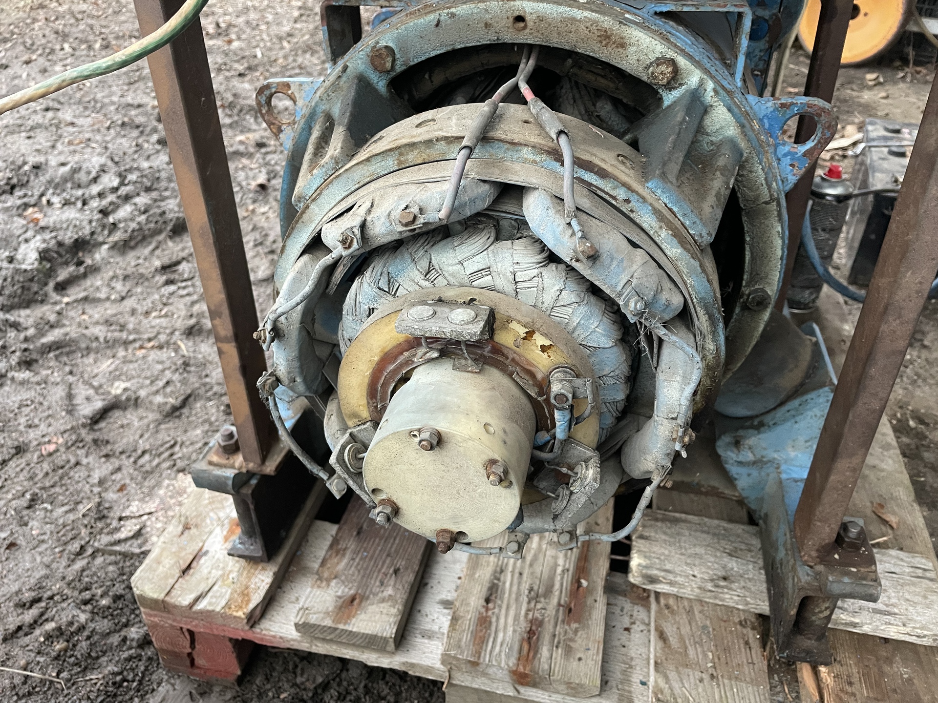

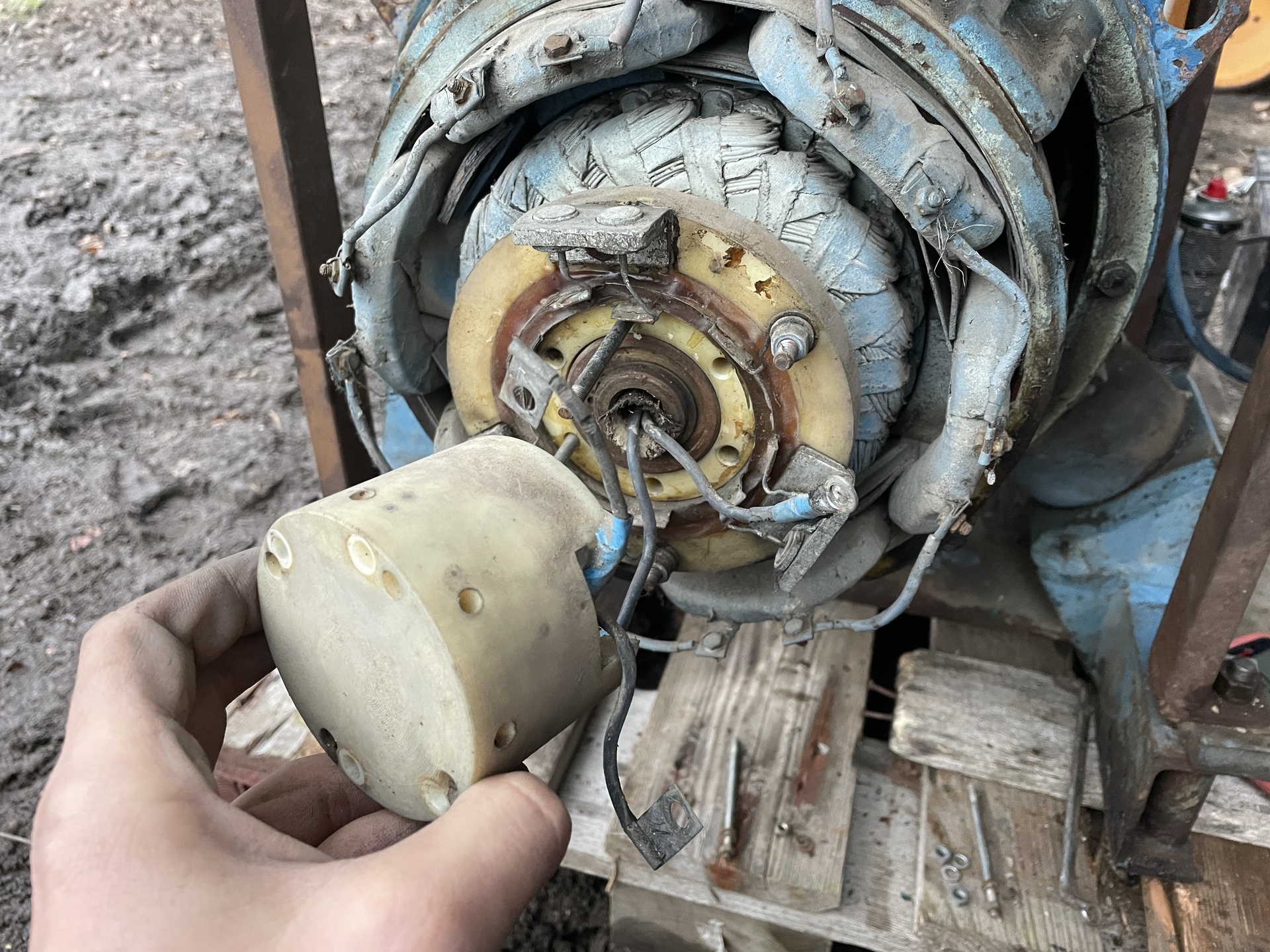

(#) ferfa9696 hozzászólása Jan 4, 2022 /
Segítséget kérnék! Egy Slavia DES 12 típusú áramfejlesztő ingadozik a feszültség. Amikor 230V-os dugalj reflektort akkor néha erősebben világít a reflektor, néha halványabban. Mi lehet az oka?
(#) mpisti válasza ferfa9696 hozzászólására (») Jan 4, 2022 /
Valahol kontakt hiba van a gerjesztőkörben, vagy a forgórész csúszógyűrűn a kefék kopottak esetleg szorulnak.
(#) ferfa9696 válasza mpisti hozzászólására (») Jan 4, 2022 /
A generátor végén levettem a burkolatot és nem találom a forgórész csúszógyűrűn de levettem a fehér műanyag kupakot ami nem tudom hogy mire való.
(#) zaza99 válasza ferfa9696 hozzászólására (») Jan 4, 2022 /
Ez szerintem kalickás rendszerű, nem lesz benne szénkefe. Én az összes csatlakozást megbontanám megreszelném és kis zsírral összeraknám. Esetleg még a diódákat ellenőrizném 12V 60W izzóval akkumulátorról.
(#) user1914 válasza ferfa9696 hozzászólására (») Jan 5, 2022 /
Szevasz!
Az amit lebontottál az a segéd generátor. Ebben nincsen sehol csúszógyűrű.
Itt egy videó, 1:25-nél megtalálod a kapcsolását. Az F1-F2-őn 3-12 V feszültséggel gerjeszti a segédgenerátort, ami közvetlen a főgenerátor forgórészét gerjeszti. Az állórész A1 és N pontján kell lennie a feszültségszabályozónak ami majd az F1-F2 pontokra szabályoz vissza.
Na ez az amit meg kell keresni hol található, és javítani kell.
2:06-nál megtalálható a szekrény rajza is (valószínűleg nálad is meglesz).
Üdv. M.
(#) ferfa9696 válasza zaza99 hozzászólására (») Jan 7, 2022 /
Köszönöm a hozzászólást! Az összes csatlakozást meg is csináltam, viszont a diódákat minden rendben működik és ugyanez csinálja…
(#) ferfa9696 válasza user1914 hozzászólására (») Jan 7, 2022 /
Jó napot!
Az összes vezetéket ellenőriztem minden OK, Levettem a feszültségszabályzót és észrevettem hogy nincs össze forrasztva rendesen. Természetesen meg is forrasztottam. Hétvégén ki fogom próbálni Talán ez lehet az oka?

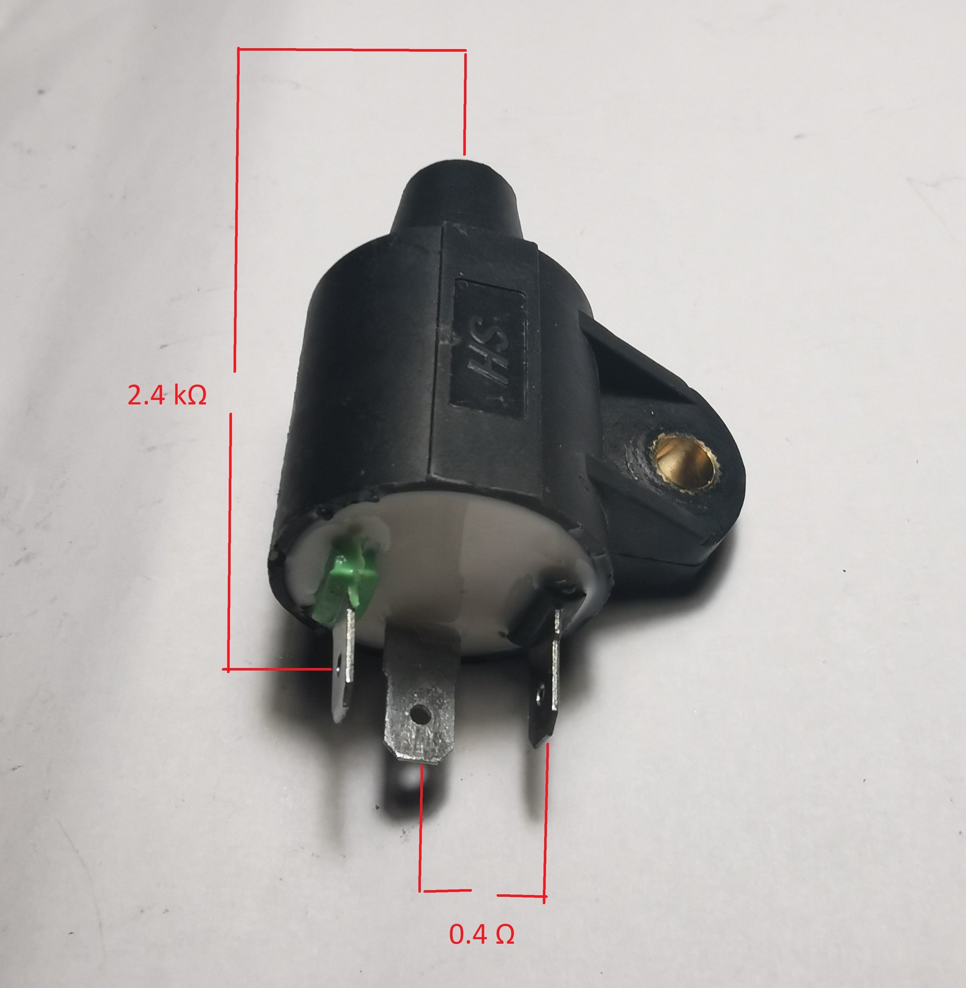

(#) diablo01 hozzászólása Feb 15, 2022 /
Van egy Güde ISG 1200 ECO aggregátor. Igaz, nem feszültség szabályzó hiba talán. Nincs szikra. Valaki találkozott ilyen hibával? Gyújtó trafót próbáltam mérni, a bemenetén nincs szakadás. Arról egy kiöntött kispanelre megy a vezeték. Arra van kötve egy jeladó? Az lenne a behúzó felett? (nem bontottam még le) Köszönöm.
(#) zaza99 válasza diablo01 hozzászólására (») Feb 15, 2022 / 1
A jeladó tekercs 32Ω-os. Az olajszint érzékelő csatiját húzd szét, nehogy az tiltson. Általában a panelon szokott forrasztássi vagy egyéb gond lenni. A közepén van egy csavar a gumi alatt azt vedd ki és utána ki lehet venni a penelt. Szikével vágd kőrbe előszőr.
(#) diablo01 válasza zaza99 hozzászólására (») Feb 16, 2022 /
Köszönöm a segítséget!
Az olajszint érzékelőt kikötve lett szikra (kivett gyertyán néztem). Nem volt benne olaj. 2,5dl-t betöltve halványan világít a piros led. Érdekes, hogy az eladó szerint működött és egyszer csak elment a szikra. Újszerű a kinézete. A gyújtótrafón 2,4 KO hegyett 7,2-t mértem, többi érték stimmelt.
(#) zaza99 válasza diablo01 hozzászólására (») Feb 16, 2022 /
Olaj nélkül szokták küldeni mivel ha felborítják kifolyik belőle az olaj. A gyútókábellel együtt mérted akkor azért lett több.
Kínai vacak az egész hosszú működési időt ne várj tőle. Motoros, tekercses dolgokat /induktív terherhelést/ ne dugj bele mert tönkremegy. Ha meg akarod tartani akkor a hatos csatlakozót amiben három narancs és két szürke vezeték van akkor vedd ki a műanyag házból dugd össze forraszd kicsit meg és szigeteld le. A sorrend mindegy csak színre szín menjen. Nagyon kontaktos szokott lenni és elveri az elektronikát

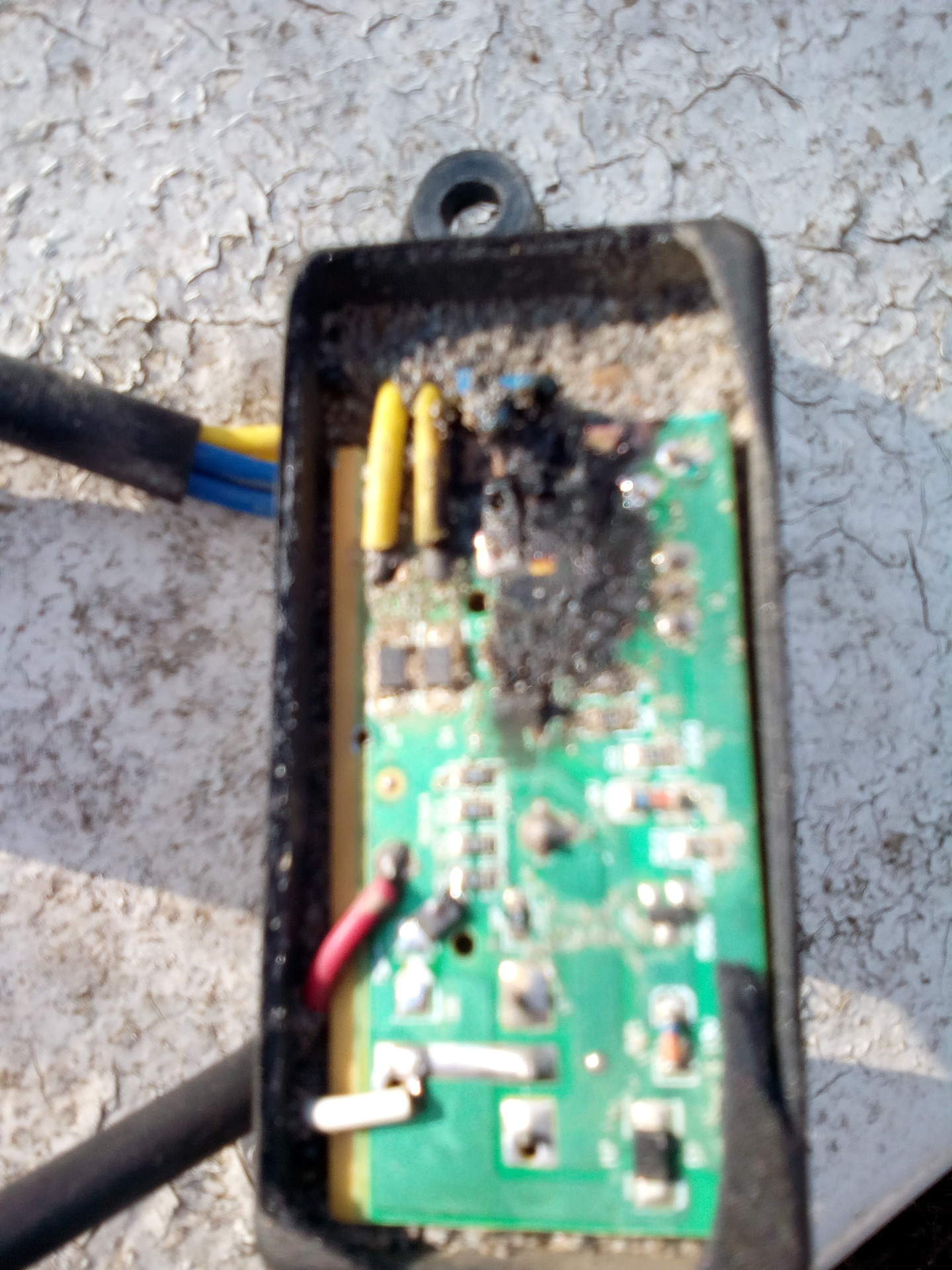

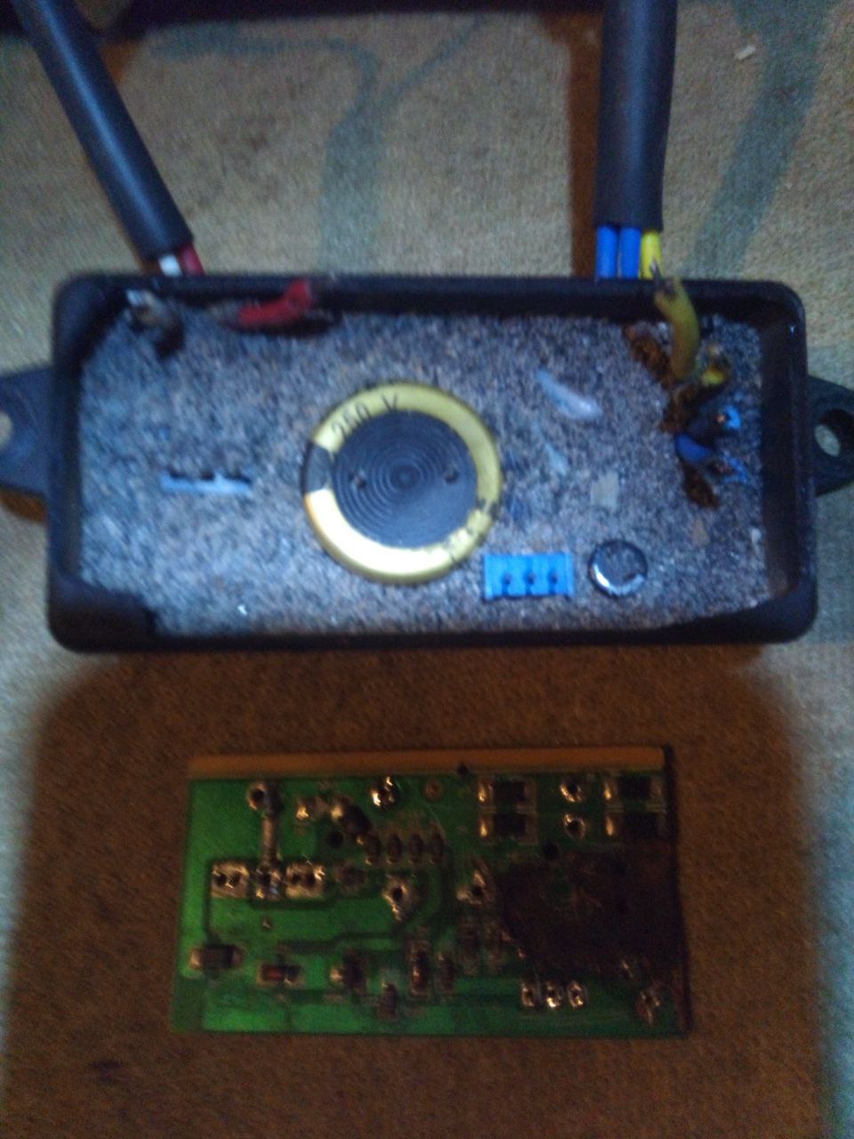

(#) nyiradiz válasza mpisti hozzászólására (») Márc 14, 2022 /

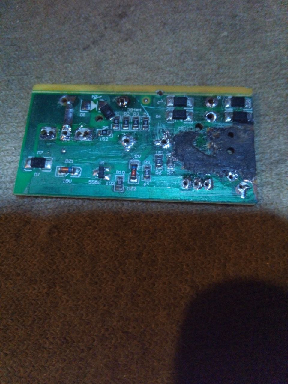

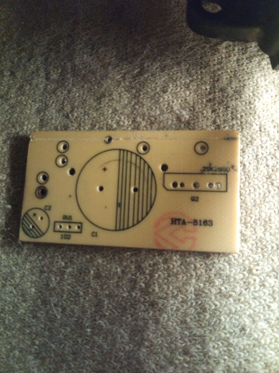

Szia Pisti,láttam a hsz-edet a straus generátorra. Nekem olyan gondom van,hogy szétégett a szabályzó,és nem tudom rekonstruálni az égés miatt. Ha esetleg lenne nálad egy hasonló rossz,ami nem ott van szétégve,küldenél egy fotót róla? Én a hátlapot vágtam le akkor még nem tudtam mi a baja. Mellékelem a fotókat. A ferdén lógó D6 dióda a hőtől konyult le,látszik hogy kakukk,a többi alkatrészt jónak mértem. A tippem,hogy az előző oldalakon levő rajz szerinti,de biztosra akarok menni. A tekercsek is rendben vannak,szerintem egy repedés miatt nedvességet kapott a szabályzó azért égett szét.
Üdv Zoli

(#) mpisti válasza nyiradiz hozzászólására (») Márc 14, 2022 / 1
Szia! Holnap megnézem, de én ezeket el szoktam dobni, nem játszom a javításával mert nem ér annyit mint amennyi idő elmenne vele. Ha találok olyant ami ilyen forma, elküldöm neked.

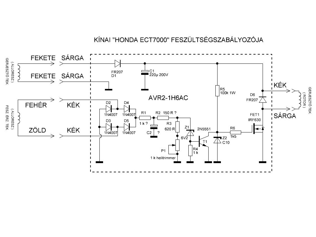

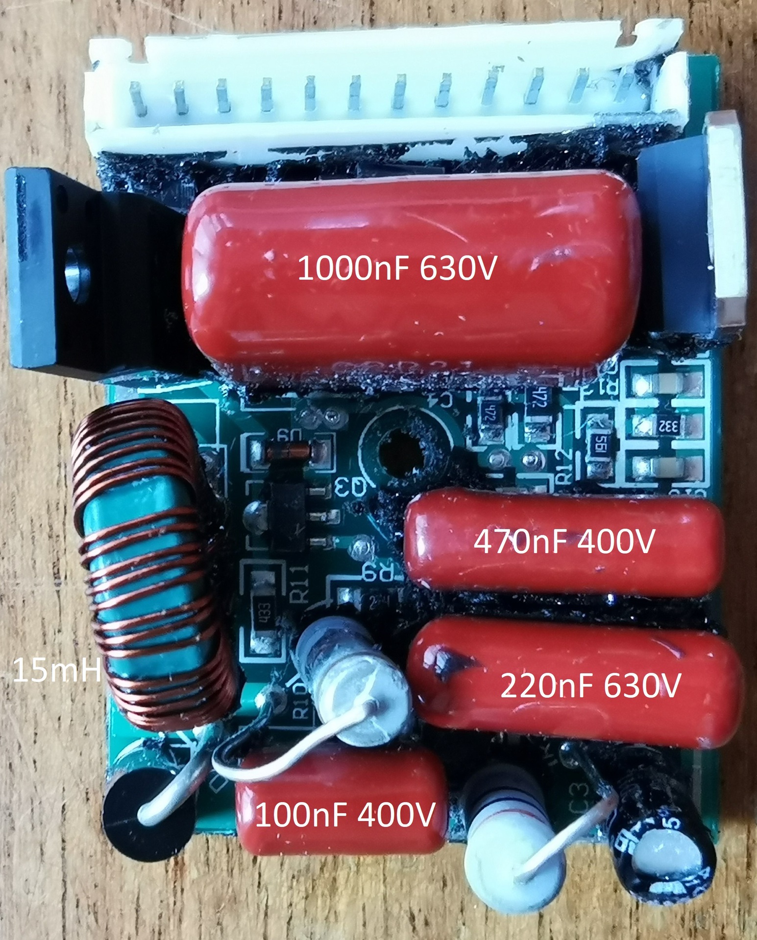

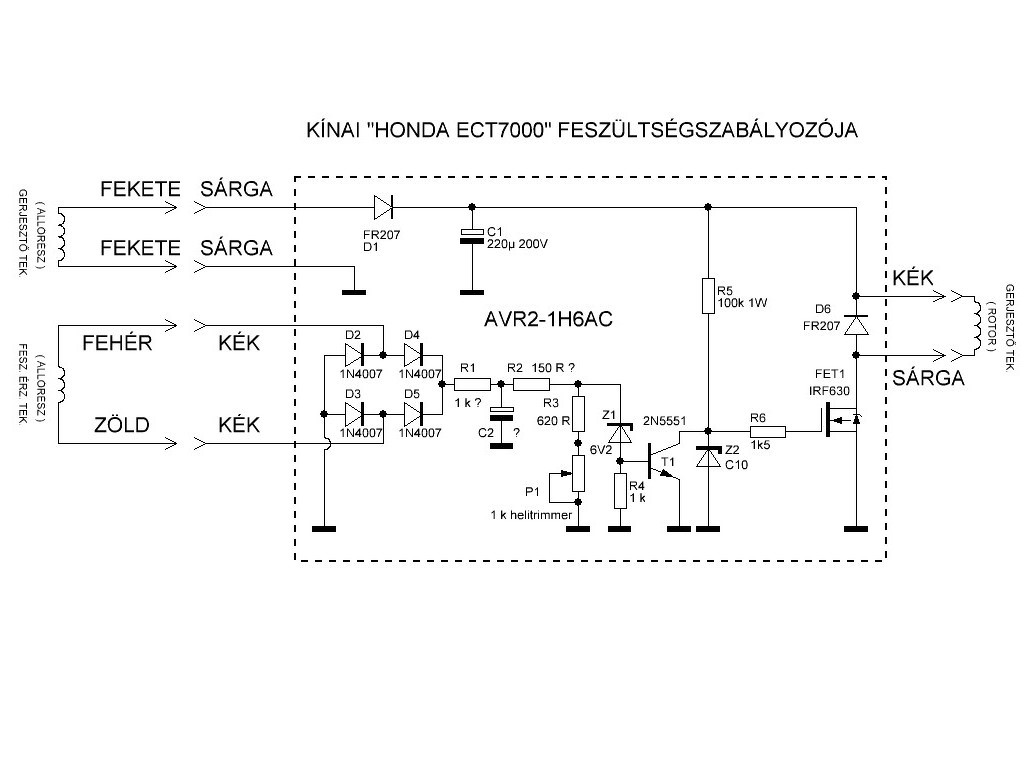

(#) IQNUKU válasza nyiradiz hozzászólására (») Márc 15, 2022 / 1
Bár a kérdésed nem nekem szól, talán (neked, vagy másvalakinek) segítség lehet a mellékletben küldött kapcsolási rajz.
Nemrég újra kellett tekercselnem egy kínai "Hondát". Sajnos a szabályzó is beadta a kulcsot.
Visszafejtettem, kiderült nagyban hasonló az Lhanzi által közölt kapcsoláshoz.
A tiéd sem térhet el nagyon ezektől.
Ha mégis kiderülne, hogy a tekercsekkel is probléma van, tudok segíteni.
Feltérképeztem a tekercsek elhelyezkedését és a kapcsolásukat is.
A menetszám, huzal keresztmetszet kisebb-nagyobb mértékben eltérhet, ezért azt minden esetben le kell ellenőrizni.
Sok szerencsét a javításhoz!
