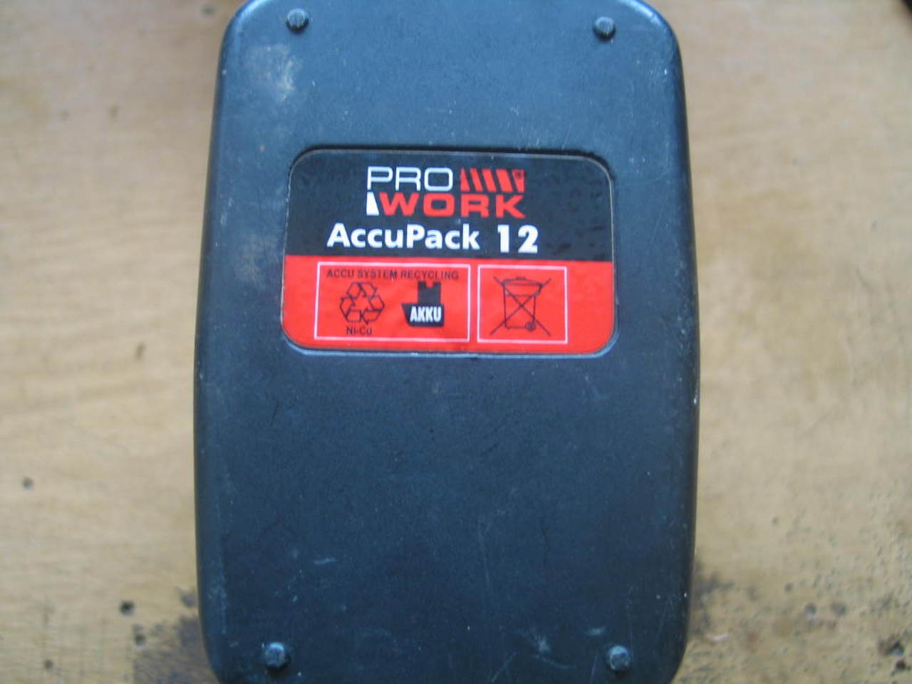

(#) Kari55 hozzászólása Jún 18, 2014 /
Szeretnék a mellékletben szereplő AccuPack-hoz egy töltőt készíteni, (az eredeti eltűnt) ami egy LED-el jelzi az akku csatlakoztatást, egy másikkal pedig a töltés végeztét jelzi.
Milyen, egyszerű kapcsolást ajánlanátok?
Köszönöm

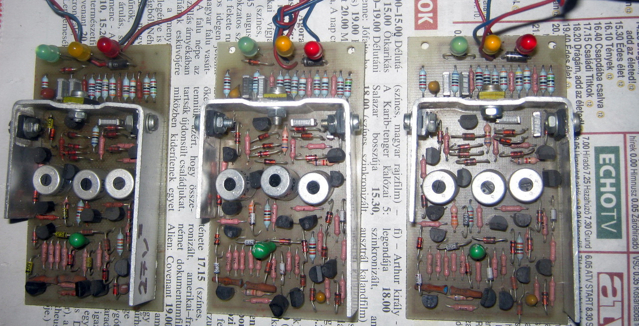

(#) hg1dmt hozzászólása Jún 8, 2017 /
Üdv a csapatnak!
Van egy BRG MC-503 akkutöltőm, amiben 1 toroid trafó. és 3 töltőpanel van.
Szeretném a paneleket akkus ( Ni-Cd ) csavarhúzó töltőjének használni.
Tud-e valaki segíteni ezen tipusú töltő kapcs. rajzával, vagy működési leírásával.
Csak tölt, vagy kisüt, és tölt? Valamint értelmezni a 3 lLED ( vörös-zöld-sárga) jelentését.
Köszönöm
(#) pucuka válasza hg1dmt hozzászólására (») Jún 9, 2017 /
Ez úgy működik, hogy ha piros, akkor tölt, ha sárga akkor kisüt, és mér (azaz komparál) ha a mérés értéke a kisütés terhelés alatt meghaladja a 13,8 V -ot, átvált zöldre, jelezve, hogy az akku feltöltve. A komparálási szintet egy belső trimerrel állíthatod. Mind a három egyforma panel. Lehet állítani a max töltőfeszültséget is.
Én is ilyet használok mindenféle akkuk töltésére, jó a csavarozó gép akkujának töltésére is. Az eredeti 503 -as rádió akkujában 10 db AA cellát töltött.
