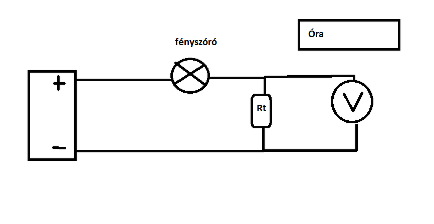

Savas akkumulátor kapacitás tesztjével kapcsolatosan lenne egy kérdésem. Adott egy 12 Voltos 23 Ah akksi. Ez nem hagyományos autóba való akkumulátor! Ez egy repülőgép akkumlátor. A Típusa Gill-35. A gyártó nem határoz meg külön "C" kisütési számokat. A könyve szerint a kapacitás tesztet úgy kell elvégezni,hogy egy jól ismert terheléssel terheljük le az akkumulátor (teljesen feltöltött állapotnál). Ha 1 órán keresztül 23 Amperral terhelem, nem eshet a feszültség 10 Volt alá. Továbbá, a gyártó előírja, hogy az akkumulátor akkor tekinthető üzembiztosnak, ha az 1 óra 80% ig ( azaz 48 percig) kibírja a terhelést úgy, hogy nem esik a feszültség 10V-alá. Ennek mérésére van egy több százezer forintos eszköz, ami gond nélkül elvégzi ezt a tesztet, majd újra fel is tölti. De leír egy eljárást, ha nincs ilyen berendezésed. Ezt ecseteltem idáig. A 23 amperos terhelés "előállításához" gondoltam R=U/I, azaz R=12/23 = 0,521 Ohm. Nem tudom, hogy van e olyan ellenállás amit ha rákötök az akkumulátorra akkor egy óráig kibírja leégés nélkül. A vezetékek 2,5 mm átmérőjűek lennének, hogy kibírják a 23A szállítását és ne hevüljenek fel. A kérdés milyen ellenállást tegyek be ami bírná?. Illetve ha tennék az akkumulátor-terhelő ellenállás közé egy speciális fényszórót, ami 13V 250W-os ( ez elvileg 19, 2amperes terhelést jelentene) , akkor mekkora legyen az ellenállás?
(#) zolika60 válasza Szttibor hozzászólására (») Jún 2, 2019 /
Köss párhuzamosan 250W-nyi 12V-os izzót.
(#) pucuka válasza Szttibor hozzászólására (») Jún 2, 2019 /
Rezsó, vasaló, hősugárzó, hajszáritó fűtőtest miért nem játszik? Kitűnő ohmos ellenállások, az sem baj, ha kicsit vörösödnek. Az ellenállásuk igen keveset változik. Addig pakolod őket párhuzamosan, amíg teljesen feltöltött akkunál ki nem jön a 23 A.
Az a méregdrága műterhelés azért drága, mert az akkumlátor feszültségének csökkenése ellenére mindig 23 A fog folyni (áramnyelő). A valóságban úgy sincs ilyenre szükség.
Ha meg céges dolgokra, bizonylatolni kell, akkor pedig meg kell venni. A szolgáltatásodba beleszámíthatod az árát.
(ui. Eszembe jutott, hogy valamelyik, azt hiszem erősítős topikban volt néhány kW -os elektronikus műterhelés. Bár bizonylatolni azzal sem fogsz tudni)

(#) erbe válasza Szttibor hozzászólására (») Jún 2, 2019 /
Arra készülj fel, hogy minden ilyen tesztelés egyet ront az akku állapotán. Ha pl. írnak rá 300 töltés-kisütés ciklust, egy ilyen mértékű gyors lemerítés talán ötöt is elvesz belőle. Ahhoz meg túl drága, hogy értelmetlenül rongáld az állapotát.
