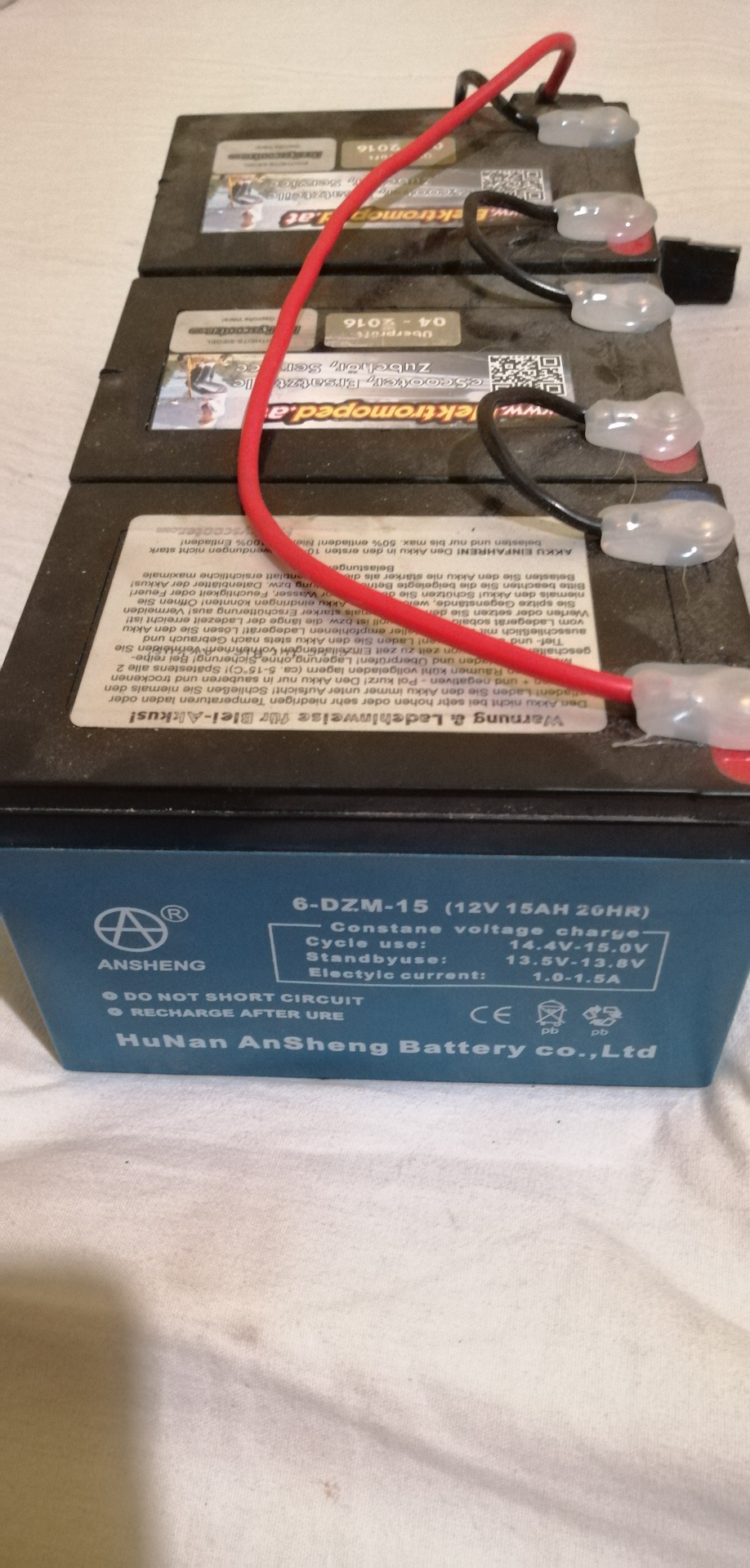

Szereztem egy elektromos rollert és megjavítanám, de elakadtam egy alapvető dologban
A képen látható akksinak az állapotát szeretném megnézni. Multiméter, stopper van és olvastam izzóval való terhelésről, de milyen kellene, nincs autós szettem se... Ellenállás orvérzésig viszont akkor milyen és hogyan?
Előre is köszönöm.

Töltsd fel az akkumulátorokat és köss rájuk egy 33 Ω / 50 W-os ellenállást. Ha jók az akkuk, akkor kb. 9 óra után még 10.5 V felett kell lenniük a feszültségüknek.
Fél óránként nézz rájuk, ne menjen egyik se 10.5 V alá, az már nem egészséges.

Ez így egyben 36V és ha nem muszály nem szedném le a védőragacsot. Így?

Ha 1db akku 12V és ezeket külön teszteled (ez lenne a legjobb) akkor
3 Ohm / 100W -os ellenállással, vagy egy 55W-os autó izzóval tenném.
Megterheled 1 percre, nézed mennyire hullik be a fesz, majd mennyi idő után szedi össze magát, és mennyire.

Le kell szedned, anélkül nem tudod ellenőrizni az akkuk feszültségét külön-külön. Hacsak meg nem bontod a vezetékek szigetelését.

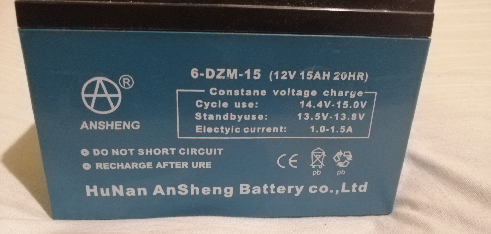

(#) erbe válasza l0m3x hozzászólására (») Feb 12, 2021 /
Felirata alapján rettentően bóvli akku. Ha egy tűt beleszúrsz a ragacsba, bármit mérni tudsz. Csak ne zárd rövidre a tűn keresztül, mert villan.
