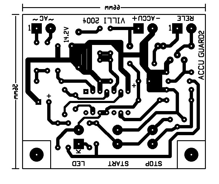

(#) proli007 válasza proli007 hozzászólására (») Márc 10, 2008 /
Remci kérésére, kiegészíteném az aksifigyelő áramkört, a nyomtatott áramköri rajzal.
üdv! proli007
(#) Remci válasza proli007 hozzászólására (») Márc 10, 2008 /
Mégegyszer hálás köszönet a rajzért

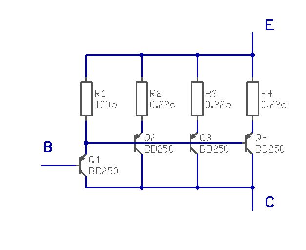

(#) oatis válasza proli007 hozzászólására (») Márc 13, 2008 /
Én az autómata akkutöltő tranzisztorára gondoltam (TIP147), ezt kellene cserélni ugyebér nagyobb áromúra, mert bár a katalógus szerint 10A-t tud, de a valóságban az egy kissé sok lenne neki folyamatos terhelésen. a kérdésem erre irányulna, hogy esetleg létezik e másfajta alkatrész ami helyettesíthetné (nagyobb áramú).
Egyépként köszönöm a gyaors választ! Az ötleteket továbbra is várom
(#) proli007 válasza oatis hozzászólására (») Márc 13, 2008 /
A tranzisztor maximális kollektorárama, meg amit eltud disszipálni, az azért nem ugyan az. A hőelvezetés, legfőképpen a borda hőellenállásától függ, a tranyó, hiába 150W-os, ha a hűtése nincs meg.
Én azt a hűtést szoktam jónak tartani, amikor a bordát még meg lehet fogni kézzel, ez kb 70fok. Mert a kristályhőmérséklet nem haladhatja meg a 150fokot, de még ott van a tranyó hőellenállása, és a bordára való csatlakozás átmeneti ellenállása is.
Egyébként a TIP helyett alkalmazhatsz általad kialakított darlintont is, ahol egy BD250-es darlingtonban meghajt többet. Csak az áramokat kell kiegyenlíteni az emitterben elhelyezett kis ellenállással. Nézd meg egy hangfrekis végfok nagytranyóit, ugyan úgy kell ezt is kialakítani.
A hűtéshez, meg jó nagy borda, esetleg ventillátor kell. De akkor hőfokvédelem, sem árthat. (elég egy bimetál a bázisba sorba)
üdv! proli007
Ha megkérlek akkor papírra vetnéd nekem, hogy mire gondolsz? Akkor ehhez 3 tranyó kellene? Egy a meghajtáshoz és kettő darlingtonpárnak? Ha priviben segítesz az sem gond! Előre is köszönöm!
Nem egy nagy kaland ez. Helyettesítheted vele a darlingtont és a sort folytathatod....
Azáram és a disszipáció megoszlik a végranyók között. A 0.22ohm ellenállást a terhelés szerint kell berakni. Ha nagyobb az ellenállás, jobb az árammegosztás, de nagyobb a veszteség is. Ha 100mV esik rajta, mikor folyik az áram, az már megfelelő.
üdv! proli007

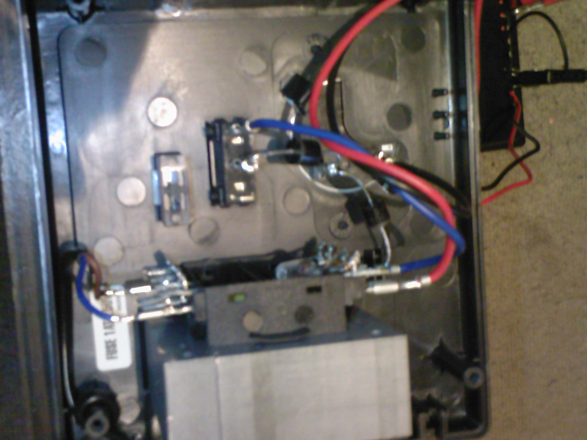

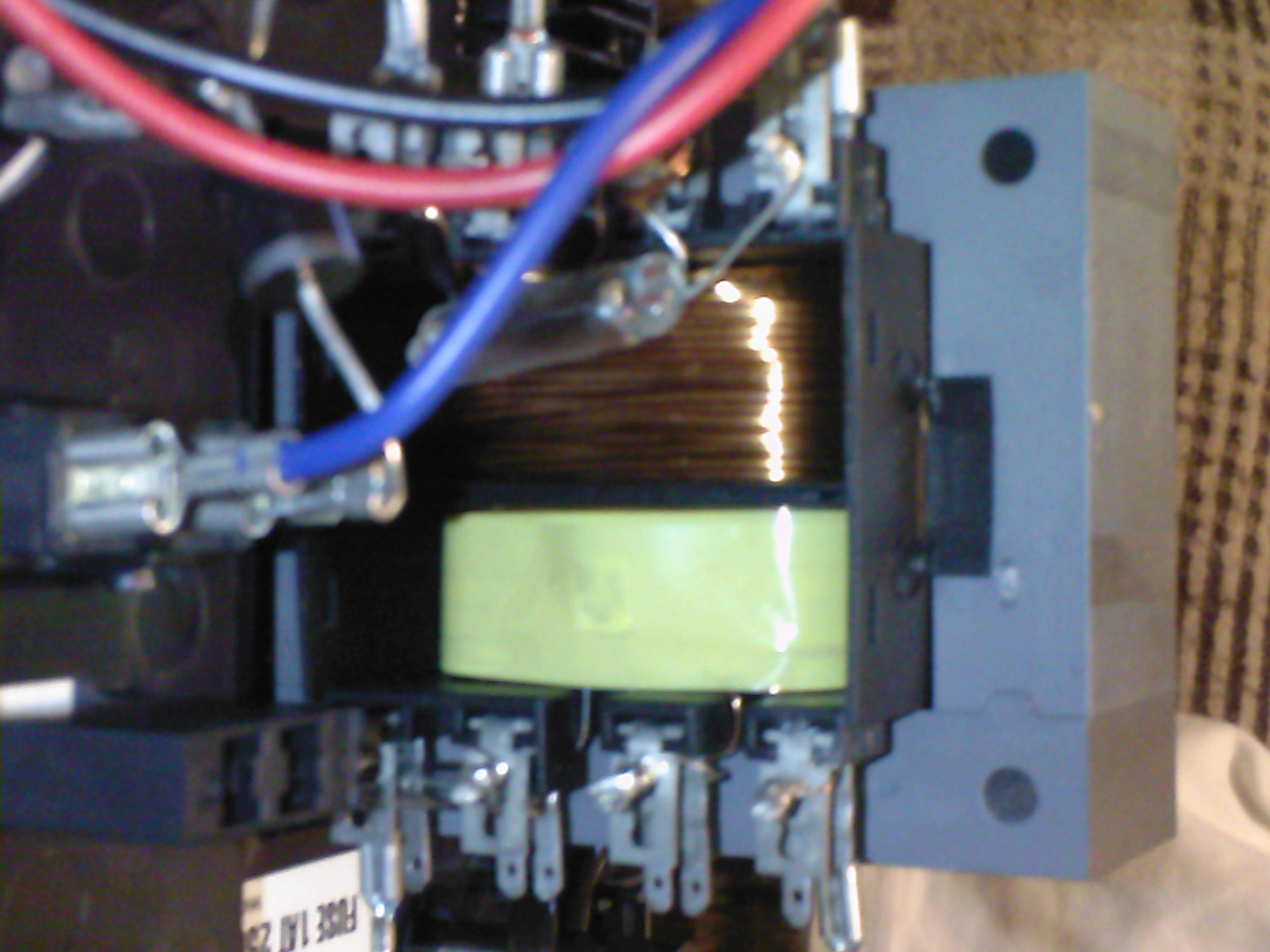

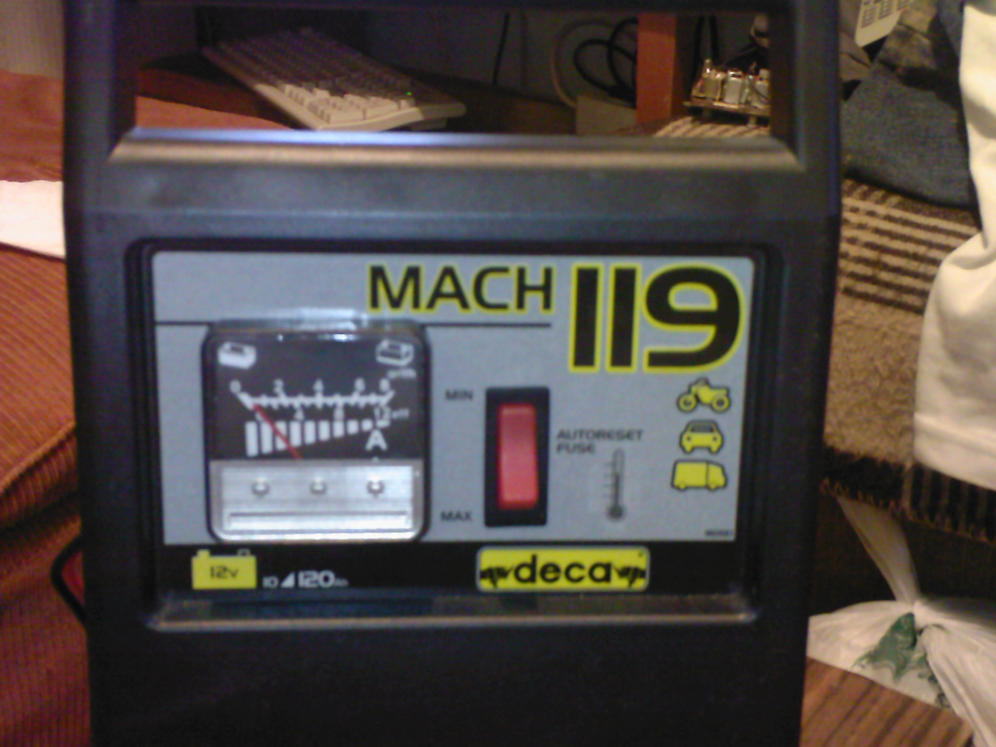

(#) unknown13 válasza proli007 hozzászólására (») Márc 13, 2008 /
az aksi 6v-12Ah 80A és a töltö min 10Ah max 120Ah és nekem az lenne a jo hogy ha a töltö elé tudnék vmit rakni és az aksi elé az a lényeg hogy a 12v töltövel feltudjam tölteni a 6v aksit ugy hogy az aksi ne romoljon ell
(#) Atis57 válasza unknown13 hozzászólására (») Márc 13, 2008 /
az akkutöltő áram akkor 1 és 12 A közé eshet ....
Az akkudat 1,2----max 3A illik tölteni...
Ha 2 db akkud van --sorbakötve semmi probléma
1 Akkunál ---megnézném a töltöt belülről -lehet-e feszültséget felezni? / néhány kép nem ártana /
(#) unknown13 válasza Atis57 hozzászólására (») Márc 13, 2008 /
szia igen van két darab akum
(#) unknown13 válasza unknown13 hozzászólására (») Márc 13, 2008 /
és igynéz ki csak ha 2db aksit kötök ösze azt hogy és milyen eröségel töltsem
(#) proli007 válasza unknown13 hozzászólására (») Márc 14, 2008 /
Hát, ez egy igen egyszerű valami.
Azt hittem, hogy van valami töltőelektronikád, ahol a tőltésáramot szabályzó tranyót szeretnéd "felbikásítani". Tekintve hogy konkrétan felhoztad a TIP tranyót.
Így a képről itélve, az csak egy trafó, meg egy kétutas egyenirányító, és ha "minimumon" van, akkor kikapcsol egy diódát, tehát egyutas lesz. Ennek a töltőárama a diódák méretét nézve, nem lehet több mint 3A (a trafó szekunder tekercsét nézve, még annyi sem) és nem szabályozza semmi, csak a trafó belsőellenállása. A töltőfeszültség, meg a trafó üresjárati feszültsége ami a primer oldalon kiválasztható (ami persze a hálózattal változik).
Alapvetően két egyszerű megoldás van.
- Az első, amit Atis javasolt, hogy köss vele sorba két aksit, de az két egyforma legyen, egyformán kisütött állapotban.
- Nézd meg, hogy a trafón nincs-e még kivezetés, hátha elő van készítve a hat voltos töltésre.
(Kicsit életlenek a képek és pont a trafó szekundere nem látszik jól. Tegyél a telefon elé egy 2-3 dioptriás lencsét, talán jobb lesz)
üdv! proli007
(#) oatis válasza proli007 hozzászólására (») Márc 14, 2008 /
Szia Proli!
Köszönöm szépen a rajzot!Így már képben vagyok.
"A 0.22ohm ellenállást a terhelés szerint kell berakni"Mármint az ellenállás teljesítményére cézol?
Más kérdés:A schunt ellenállások teljesítményét hogyan kell kiszámolni ha többfokozatúra szeretném csinálni a töltőt?
Mégegyszerköszönöm a hasznos segítséget!
(#) proli007 válasza oatis hozzászólására (») Márc 14, 2008 /
Hát ez elég egyszerü!
Ha pld 12A töltőáramot akarsz három fokozattal hajtani, akkor egy tranyóra 4A jut.
Az ellenálláson létrejött teljesítmény P=I*I*R aza 4*4*0.22=3.5W
Ennyi!
üdv! proli007
