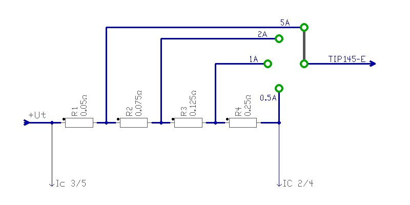

(#) proli007 válasza papi74 hozzászólására (») Jan 25, 2008 /
Bocs, hogy beledumálok a beszélgetésetekbe, de...
A Shunt ellenállásokat, mindig megfelelően kell huzalozni, az áram folyásának megfelelően. Akkor nincs annyi "szívás".
A mellékelt ábrán megrajzoltam, hogy milyen kapcsolástechnikát javaslok, a problémák leküzdésére.
A műszerekben alkalmazozz shunt ellenállások bekötése, is ezen a módon történik. Kis átalakítással a Ti esetetekben is módosítható az áramkör. Így legalább a kapcsoló átmeneti ellenállása, és a vezetékezés nem módosítja jelentősen a shunt ellenállásról visszamért feszültség értékét.
A kapcsoló akkor a leg megfelelőbb, ha un. átlapolással működik. (Tehát nem bont, aztán zárja a következőt, hanem először zárja a következő érintkezőt, majd bontja az előzőt)
(A vastagabbra jelölt vezetőkben folyik a főáram.)
Precíz shunt ellenállsoknál, arra is figyelemmel kell lenni, hogy a nagyáramú kötés átmeneti ellenállása ne szóljon bele az ellenállás értékébe. Magyarul a feszültség elvezetést, a shunt ellenálláshoz közelebbi pontra forrasszuk, és nem a nagyáramú vezető, és a shunt találkozási pontjához.
A kapcsolásban található értékek, csak minták, de több ellenállás páthuzamos kapcsolásával is előállíthatjuk.
üdv! proli007
(#) papi74 válasza proli007 hozzászólására (») Jan 26, 2008 /
köszönöm az ifót ez is sokat segit egY kérdesem lenne.:az ic2/4lábát nem a kapcsolo közös pontjára kell kötni,vagy igy is jó ahogy a te rajzodon van mert az épen az áramkörbe kötött sönt ellenálláson esö feszültseg határozza meg a töltöáramot ugye ,de a többi sorbakötött ellenállás nem befojásolja?
(#) proli007 válasza papi74 hozzászólására (») Jan 26, 2008 /
Pont az a lényeg, hogy nem a kapcsólóra kell kötni, mert akkor a kapcsoló átmeneti ellenállásán eső feszültséget is bevezetjük az IC-be. Ha ott lesz meg a 250mV, akkor a tényleges áram már kisebb lesz a kívántnál. It=0,25V/(R1+Rátmeneti)
Ha pld. 5A-es állásba kapcsolunk, akkor az áram, csak az R1-en folyik keresztül. Viszont az IC-re az R2-R3-R4 ellenálláson keresztül eljut a feszültség. Ezeken viszont nem esik feszültség, mivel értékük kicsi, és az IC figyelő árama viszont elhanyagolható értékű.
A vezetékezést is az ábra szeerint kell végrehajtani!
üdv! proli007
igy már világos es köszi

- Ez egy akutöltő, ami különböző (növekvő)töltőáramokat kapcsolna be, ha az aku feszültsége csökken?
- Vagy pufferüzemben rajta lenne a töltőn az aksi?
Lehet, ha egy ciklust leírnál, jobban érteném.
A napokban fejeztem be egy "automatikus" tölőt, gondoltam, hogy publikálnám, csak az érdekesség kedvéért. Teljesen "hagyományos" tirisztoros-trafós.
Nem mindenki szereti a kapcsolóüzemet, processzorokat... A kapcsolóüzemhez komolyan megtervezett és igényes alkatrészek kellenek. Egy gyári ipari táp, nem véletlenül kerül annyiba, amennyibe és még az is eldöglik néha. Pedig az azért nem hányaveti módon van összekalapálva.
