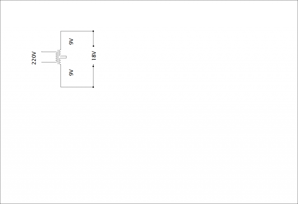

(#) szili83 válasza szili83 hozzászólására (») Feb 13, 2012 /
Ez a 2*9V-os trafó jó nekem, ennek a szekunder tekercseit sorba lehet kötni? http://www.hestore.hu/prod_10031008.html
(#) poros válasza szili83 hozzászólására (») Feb 13, 2012 /
Ez akku töltőnek nagyon gyenge.
(#) szili83 válasza poros hozzászólására (») Feb 13, 2012 /
De akkor sorba lehet ugye kapcsolni a 2db 9V-os leágazást?
2A-t tud, az meg nekem elég, nem teljesen lemerült akksit akarok vele tölteni, és ez tud 2.6A-t.
(#) vitamin válasza szili83 hozzászólására (») Feb 13, 2012 / 1
Szia! Természetesen sorba lehet kötni. Ha tudod mi az igényed és tudod mit tud az adott trafó akkor már nagy baj nem lehet.
Annyit tud de nincs tartalék ez egy savas akkumulátor töltésénél nagyon kevés. Nem sorba hanem párhuzamosan kell kötni.
(#) Krisz03 válasza poros hozzászólására (») Feb 13, 2012 /
A rajzon soros kötés látható (helyesen), viszont ellentmondasz magadnak, mert párhuzamosat írsz (helytelenül).
(#) vitamin válasza poros hozzászólására (») Feb 13, 2012 /
Tehát a rajz szerint mégis sorba.
(#) poros válasza Krisz03 hozzászólására (») Feb 13, 2012 /
a rajz szerint kell kötni. Sorba!
Igen, én is a rajz szerint gondoltam.
(#) zolika60 válasza szili83 hozzászólására (») Feb 13, 2012 /
Az viszont sorba van. :yes:

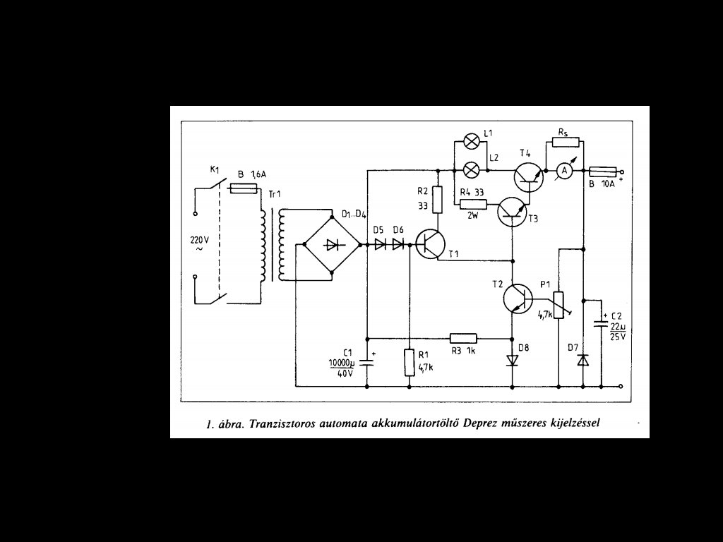

(#) baloghz hozzászólása Feb 14, 2012 /
Építette már meg valaki ezt a töltőt? Ha igen mekkora teljesítményű trafót rakott bele? (Kicsit brutálisnak gondolom a primer oldalon az 1,6A biztit, mert szekunder ágon 17V kimenettel ez 20A-ra!!!! jön ki.)
(#) Watson válasza baloghz hozzászólására (») Feb 14, 2012 /
Az 1,6A nem a folyamatos terhelés miatt kell,hanem a bekapcsolás pillanatában fellépő áramlökés ellen.Sok trafón a gyártó megadja a biztosíték értékét,amivel meg lehet védeni zárlat esetén a trafót,és a bekapcsolási áramot is kibírja.
(#) baloghz válasza Watson hozzászólására (») Feb 14, 2012 /
Értem, köszi, de ha a felével is számolunk azt is soknak gondolom. Elvileg ez a töltő, ha jól értelmezem 5-6A-rel tölt. Tehát én oda egy max. 100VA-s trafót gondolok reálisnak. Jól gondolom?

(#) szili83 válasza baloghz hozzászólására (») Feb 14, 2012 /
Ha 5-6A-es kimenetet akarsz, akkor a primer oldali teljesítményének ~120-150VA-esnek kell lennie.
Én a mellékelt töltőt fogom megcsinálni.
(#) baloghz válasza szili83 hozzászólására (») Feb 14, 2012 /
Köszönöm a választ! Megvárom, hogy milyen véleménnyel leszel róla. Ha minden ok lesz vele, akkor én is ezt fogom megépíteni! (Mikorra tervezed az építést?)
Valamikor tavasszal, vagy nyáron, mert hidegben nincs kedvem tekercselgetni a garázsba. Ezt már többen megépítették, és eddig nem panaszkodtak.
Itt van az eredeti cikk
Olvasd el, ez egy olcsósított, és áttervezett áramkör.
OK! Köszönöm! Hallgatok rád, és én is ezt építem meg!
