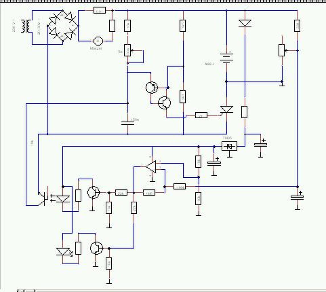

(#) giskard hozzászólása Nov 18, 2014 /
Nos, mivel már a 174-ik oldalnál járunk közreadok egy általam tervezett , de már hosszú évek óta kifogástalanul múködő alternatívát. Jellemzői: olcsó, beállítható töltő áram, lekapcsolás a töltés végeztével és kijelzés.
Ha valakit érdekel van NYÁK-terv (kb egy gyufaskatulya méretű, természetesen a tirisztort hűtőbordára kell tenni (de nem nagyra)
A hozzászólás módosítva: Nov 18, 2014

(#) giskard válasza giskard hozzászólására (») Nov 18, 2014 /
Az "olcsó" természetesen a transzformátort leszámítva értendő. (az én töltőm max 10 A-el tölt, de az áramnak csak a trafó az egyenirányító és a tirisztor szab határt)
A "tervezett" is nagy szó: érzésre összepakolt a helyesebb.
A nyákterv sprint 5, séma: TinyCad (ingyenes és egyszerű, kisebb dolgokhoz)
A műszer: nálam egy magnó kivezérlésjelző, Rs: egy darab ellenállás huzal sorkapocsba befogva (ezekkel az 5 wattos ellenállásokkal nincs jó tapasztalatom már 1-2 ampernál is szeretnek megszakadni) , Rm-et a műszer érzékenységéhez kell passzítani (nagyjából beállítani egy multiméterrel (10-20 A méréshatár) nem kell pontosra mint a halál (hisz a közhiedelemmel ellentétben még ő se az))
T1, T2 UJT-helyettesítő sufni kapcsolás (de minden esetben működik). Tirisztor: bármilyen, de bírja a tervezett áramot.
A felső rész a töltő, P1 -el lehet beállítani az áramot. Az alsó rész feszültség figyelés és lekapcsolás
lm358 fesz figyelő Schmitt-Trigger. Elektrolit kondik: amilyen van (nem kellenek 1000 mikrók), opto: amilyen van.78L05 smd kivitelű (ilyen volt kéznél), de 06, 08 is jó.
A nyák: ahogy látod, vagyis, a lábas cuccok is úgy vannak forrasztva mintha smd-k lennének (tehát a nyák egyik oldala nálam teljesen sima, ennél fogva lett felragasztva a doboz aljára egy kétoldalas szalaggal). Kissé slendriánnak tűnik az egész, de nem terveztem, hogy kikerül a világba.
Ha valaki nem dolgozott még smd-vel nem kell megijedni tőle (vagy átrakja lábasra), sokkal gyorsabb mint a lábas. Gyufaszál, fogpiszkáló tapétavágóval simára vág, pálmatex-ragasztóhoz érint és 40-50 alkatrészig megfogja az smd-t, aztán újra pálmatex.
(#) sector99 válasza giskard hozzászólására (») Nov 18, 2014 /
Köszönöm az anyagot és a részletes leírást ! Minden világos, csak annyi kérdésem lenne, hogy a töltőáram mennyire szabályozható ? Azért kérdezem, mert egyik fórumtárs nem boldogult a hasonló kapcsolással, nála csak a gate gyújtó trafó segített.
(#) giskard válasza sector99 hozzászólására (») Nov 18, 2014 /
Nálam 1 és 10 amper között. Ha túl alacsony a szekunder fesz az okozhat talán ilyet, vagy a tirisztor típusa (én egy orosz tirisztort használok, típusa: nagy zöld)
Most hogy szétszedtem a mérés miatt, látom van némi eltérés a rajz és a megépített közt. A nyákterv változatlan.
A műszer mérőellenállása a tirisztor körben van és bekerült egy D1 jelű védődióda (ennek bírnia kell a max áramot).
A pontosabb rajz:

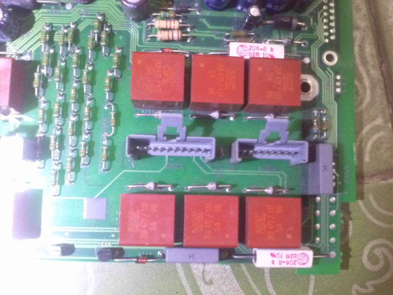

(#) doomkiller hozzászólása Nov 21, 2014 /
Sziasztok! 6-12-24V Akkumulátor töltőt szeretnék építeni. A trafó hozzá az egy 1500VA Apc smart upsből lett bontva. Tirisztoros töltőre gondoltam, sikerült is guberálnom hozzá 2db Semikron SKCH 28/14 félig vezérelhető hidat. A kérdésem az lenne, hogyan tudnám minél egyszerűbben vezérelni a hidat? Válaszokat előre is köszönöm.
(#) pucuka válasza doomkiller hozzászólására (») Nov 21, 2014 /
Trafóval. Mivel a tirisztort egy időzített impulzussal begyújthatod, egy kisméretű toroid frerrit gyűrűre tekersz 2 × 10 menetet, és kész a trafó. 2 ilyen trafóval megoldhatod a tirisztorok vezérlését.
(#) doomkiller válasza pucuka hozzászólására (») Nov 22, 2014 /
A panelján van trafó 14db, mellékelem. Gondolom nekem a 2 tirisztort egyszerre kéne vezérelnem. Tudnál esetleg erre valami kapcsolást mellékelni?

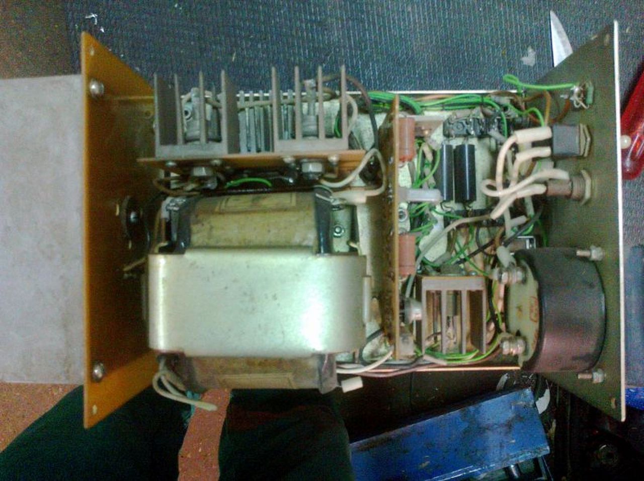

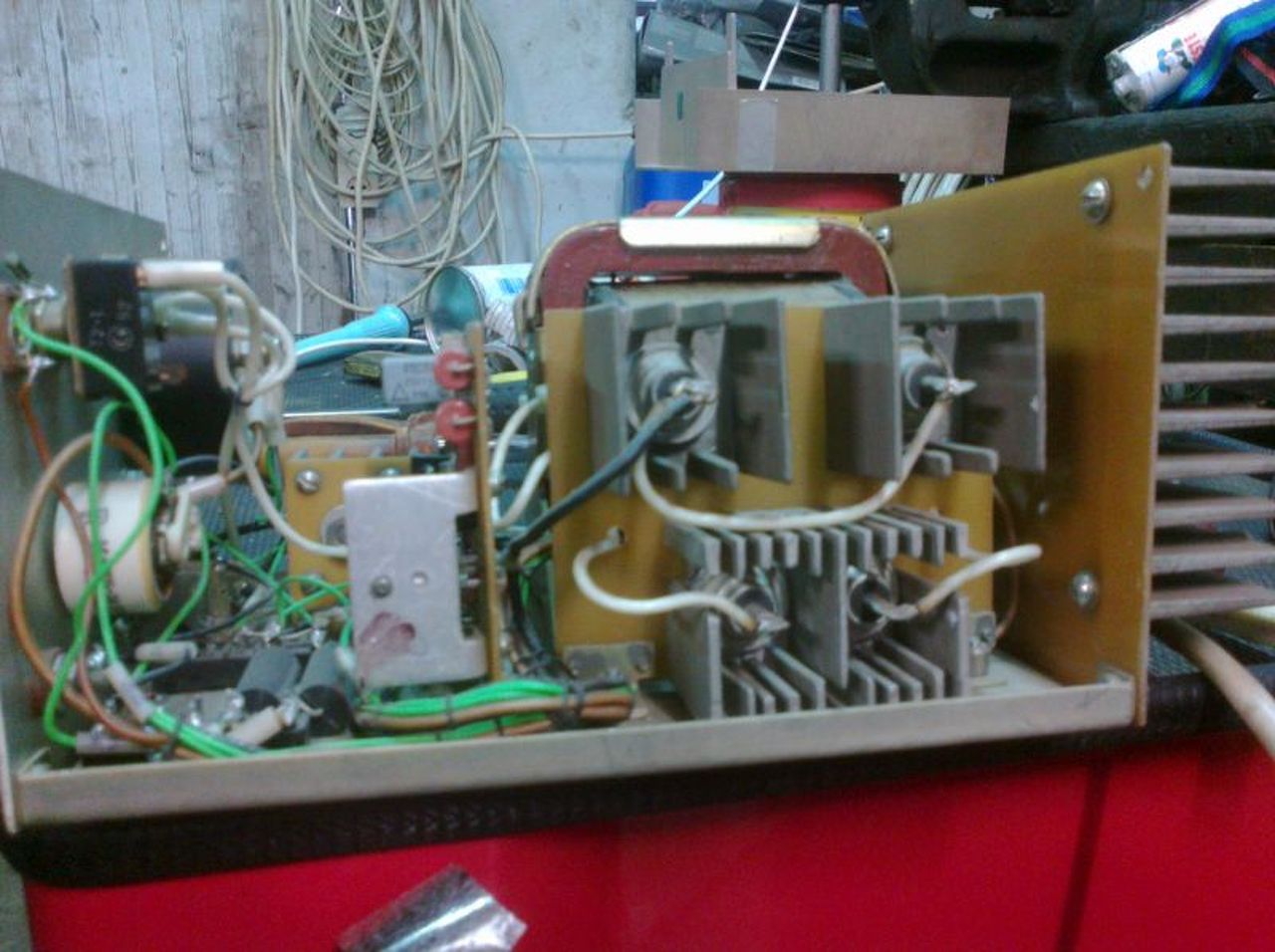

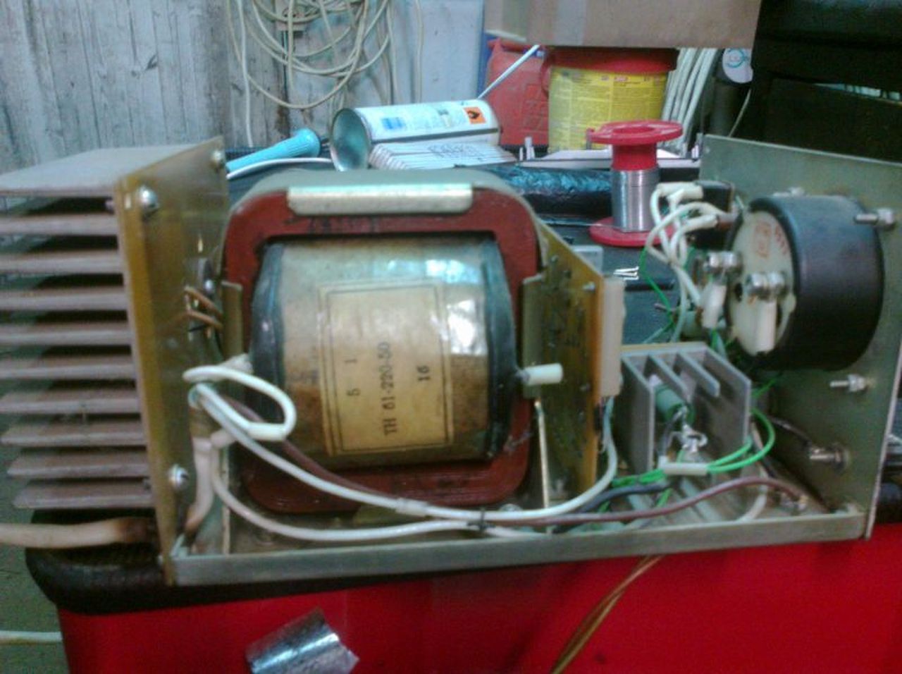

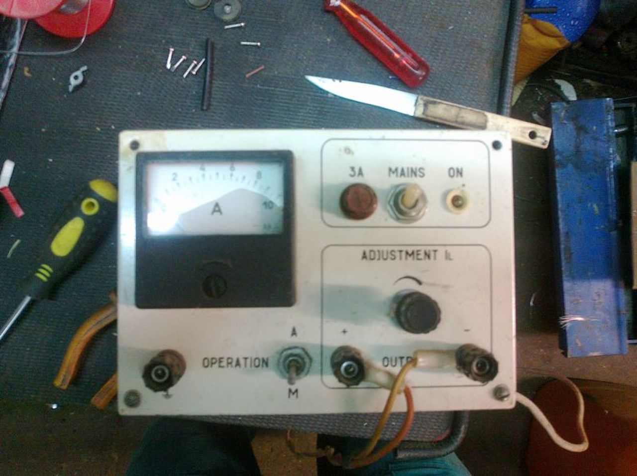

(#) BarnaPili hozzászólása Nov 22, 2014 /
Van egy a csatolt képeken látható ukrán gyártmányú,de majd minden feliratában angol töltőm.Elvileg automata és kézi üzemmóddal.A hátulján valaki már kicserélt egy félvezetőt,amit én is próbáltam pótolni.Nem bírja a nagyobb áramerősségeket,2 A-nél kiakad,lekapcsol.Van valakinek információja erről a gépről? Mi lakozik benne? Sajnos láttam benne egy orosz hibrid cuccot is... Az oldalán egy 1992 ,egy ACU felirat és egy sorozatszám található.
István
