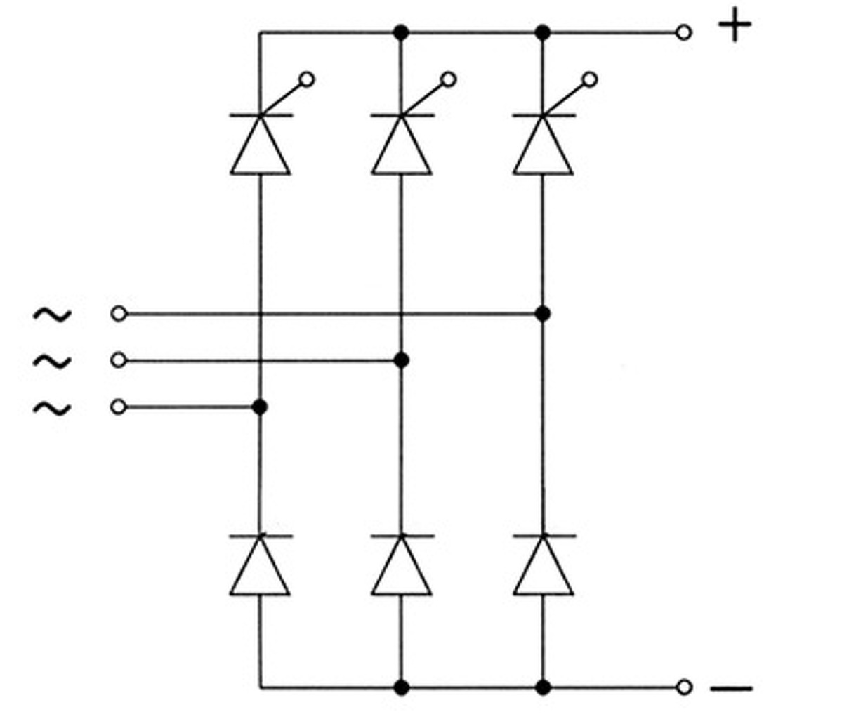

A 3 fázis esetén a vonali feszültség (2 fázis között) 400V, ami még csúcsban is elég kevés lesz a 600V-os akkupakkhoz. Mellesleg az érintésvédelmet is meg kell oldani, mert leválasztva sem lenne.
Teszel utána egy áteresztőtranyót aminek megfogod a bázisát a kívánt feszültségen, meg egy kisebb áramút sönttel áramkorlátnak, és meg van oldva az akku töltése adott feszültségen és árammal.
Egyenirányítva 576 V körül, a 600 V meg névleges feszültség, nem kell 100%-ra feltöltse. Leválasztásra miért van szükség? A rendszer alapból úgy van kialakítva, hogy az akkumulátor kivezetései érinthetetlenek legyenek.
A tirisztoros akkumulátor töltők elterjedtek, régebben szinte csak olyanok voltak. Az igaz, hogy az akkumulátor egy kis belső ellenállású nagy kapacitású kondenzátornak tekinthető, ami közvetlenül nem kapcsolható egy háromfázisú áramirányító kimenetére, de ha egy fojtót teszünk az áramirányító és az aksi közé, máris járható az út. Mivel csak 1/4-es áramirányítóra van szükség a töltéshez, az úgynevezett háromfázisú félig-vezérelt egyenirányító is megfelelő lehet, aminél a tirisztorok katódja egy potenciálon is lehet, ami nagyban leegyszerűsíti a vezérlést, a gyújtóáramkör kialakítását. Ha érdekel ez a megoldás, igyekszem segíteni. Fontos kiindulási adat lenne az akkumulátor kapacitása, vagy még jobb lenne az ideális töltési karakterisztikája. Az akkumulátor teleped magas feszültség szintje és az általában rendelkezésre álló 3x400V-os hálózati feszültségszintje valamilyen feszültségnövelő kapcsolóüzemű megoldás lehetőségét is felveti. Ez lehet valamilyen sima PWM vezérlésű, vagy el lehet menni aktív PFC-s irányba is.

66 Ah a kapacitás, a töltési karakterisztika nagyon hasonló a LiPo akkumulátorok töltési karakterisztikájához, azzal a különbséggel, hogy a cellák névleges feszültsége 4.1V. Az egész pakk 393,6 voltos (ezt az előző posztban rosszul írtam, ezért elnézést kérek), így nincs szükség feszültségnövelésre. A fojtótekercs méretezéséhez esetleg lenne valamilyen segédanyagod? Az áramirányítót így gondoltad (lásd: csatolt kép)? Köszönöm szépen előre is a segítséget! A hozzászólás módosítva: Nov 17, 2014

Igen, az áramirányítót a rajz szerint gondoltam. Az egyenáramú oldalra teendő simító fojtó méretezése nem ördöngösség. Először a megengedhető áramhullámosságot kell meghatároznod. Elvileg tölthetsz csak áram "huplikkal", azaz nem lesz folyamatos az áram sose, vagy mondjuk a névleges töltőáram 10-30%-ánál húzod meg a szaggatott és folyamatos áramvezetés határát. Azt, hogy a te akkumulátorod esetében hogyan kell tölteni, azt nem tudom megmondani, de azt tudom, hogy a töltési folyamat végén kifejezetten jó szokott lenne a szaggatott töltés, úgy is mondják, hogy "csepptöltés". A fojtó méretezésről anyag például van ebben a a könyvben is: Bővebben: Link A 145-150 oldalon van kifejtve, igaz egyenáramú motorhoz, de ez most itt nem számít. Ha nem boldogulsz, akkor majd igyekszem segíteni. Azért jó lenne pontosabban utána nézni néhány adatnak: Mekkora lehet a maximális töltőáram? (Esetleg a kapacitás 10%-a, 6,6A?) Mekkora lehet a maximális feszültség, amire fel szabad tölteni? Vagy mekkora a csepptöltési feszültség szintje? A főáramkörön szükség lesz még néhány kiegészítésre, kb. úgy, mint a 133. oldalon láthatod. A váltakozó áramú oldalra háromfázisú kommutációs fojtót kell tenni, a tirisztorok és diódák túlfeszültségvédelmét is meg kell oldani, illetve biztosítókat is célszerű adott helyekre beépíteni. Továbbá a tirisztorok katódpotenciálján a töltőáramot sönttel lehetne mérni.
