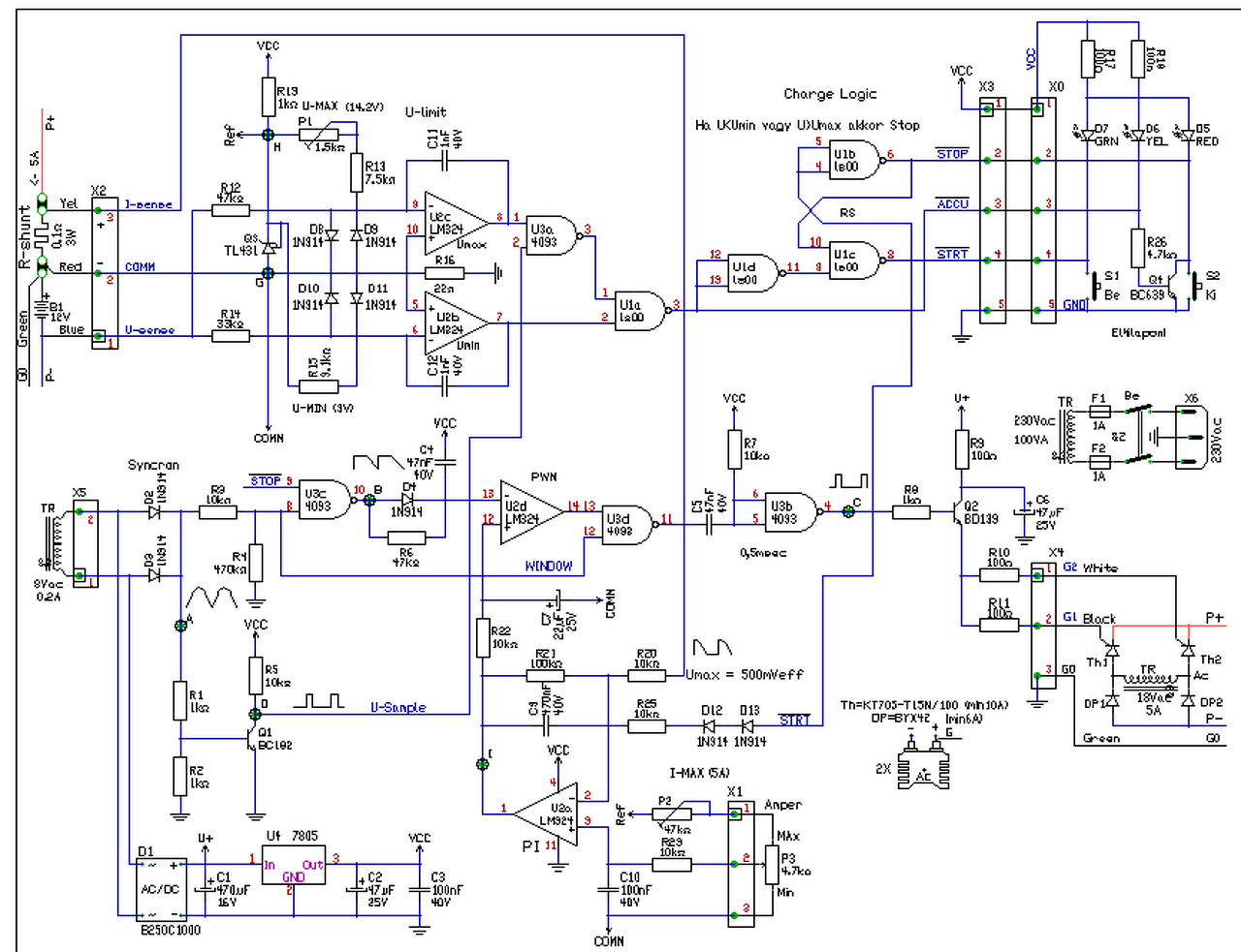

(#) seat hozzászólása Nov 9, 2014 /
Udv mindenkinek!
Vegre kesz lett az akkumulator toltom(mellekelt kapcsolas,szerintem sokan ismeritek),van egy aksim ami most kb10,3V ezzel szerettem volna kiprobalni es beallitani a toltot,de mikor rateszem az aksit a toltore nem tortenik semmi,a shunt ellenalason 0V-ot merek tehat nem tolt semmit,szerintem,csak a sarga led vilagit.A nyomogombok mukodnek,ki gomb piros led vilagit,be gomb zold led vilagit.
Valaki tudna nekem segiteni hogy hol lehet a hiba,vagy hogy hol milyen ertek kell legyen hogy jol mukodjon a kapcsolas?
A segitseget elore is koszonom!
(#) proli007 válasza seat hozzászólására (») Nov 9, 2014 /
Hello! Először azt kell tisztázni, hogy ha megnyomod a piros vagy a zöld gombot, akkor a megfelelő Led jelzése úgy marad-e. Mert azt írod, csak a sárga világít. És ha leveszed az aksit a sárga kialszik-e.
(#) seat válasza proli007 hozzászólására (») Nov 9, 2014 /
Hello!Ha elveszem az aksit akkor a sarga led kialszik es csak a piros vilagit,de ha az aksi rajta van a tolton akkor folyamatosan vilagit a sarga led es az led amelyiket "megnyomom" es egve is marad.
Akkor eddig rendben van a dolog. Az áramszabályzó poti maximális állása mellett, meg kellene mérni az U2a IC lábain a feszültségeket. (Természetesen a GND ponthoz képest.)
1lab=3.77V
2lab=345mV
3lab2.48V
Igazából itt is jó értékek vannak (azt levonva, hogy nincs áram és ezért ki van akadva a szabályzó). A továbbiakhoz ténylegesen szkópra lenne szükség, mert itt már impulzus jelek vannak. Ellenőrizni kellene az A-B-C-D pontokon a feszültséget.
De esetleg mérd meg műszerrel, hátha abból is rájövök mi a gond.
Nem tudom melyik terv alapján dolgoztál, mert az eredeti rajzon a kábelezésnél többek között elrajzoltam a tirisztor Gate bekötését. Azt is ellenőrizni kellene. És a tirisztorok Gate-katód helyett is be lehet kötni egy-egy Led-et, aminek világítani kellene. (X3 1-3 és 2-3-ra. Katódok a 3-ason.)
Továbbá meg lehetne mérni az U3 be és kimenti feszültségeit.
Szkopom az nincs,de muszerrel megmertem amit kertel:
A=6.2V
B=930mV
C=0.8mV(tobszor ellenoriztem)
D=590mV
A tirisztorok a kapcsolasi rajz szerint jol vannak bekotve,kiprobaltam a ledet,de nem vettem ki a tirisztorokat(ez baj?),de nem vilagit a led,es mellekelem a beultetesi rajzot,ez utan epitettem meg.
getfile3.pdf
- Az nem volt jó, hogy a tirisztor is bent volt, mert annak nyitófeszültsége 1V a Led-é meg biztos hogy több. De amúgy mindegy, mert ha a C ponton csak 0,8mV a feszültség, akkor nincsenek is gyújtóimpulzusok. Mivel a periódusidő 10ms és a gyújtójelnek 0,5ms hosszúnak kellene lenni, a műszer által mutatott feszültség 0,5ms/9,5ms*5V=263mV vagy kicsivel kisebb lesz, mert a tranyó terheli a kimentet.
- A B pont feszültsége is cseppet kicsinek tűnik, a D meg megfelelőnek. meg kellene mérni az U3 és U2d többi lábát is.
U2/5lab=0V
6lab=-420mV
7lab=3.79V
8=3.2V
9=400mV
12=3.77V
13=1.86V
14=2.7V
U3/3,5,6,11lab=4.98V
12lab=4.43V
13lab=1.3V
Remelem hogy nem hagytam ki semmit,koszonom hogy tegitesz
Szkóp nélkül így elég nehézkes.
- De az a fura, hogy mintha a U3d 12-13 bemenetén lennének impulzusok, a kimenete a 11-es meg fixen a tápon van. Nincs ott valami zárlat a U3d 11-es és a +5V között?
- Aztán meg nem ehhez a "témához tartozik", de ha az U2 9-es lábán +400mV van, akkor a 8-as kimenetének közel nullán kellene lenni, nem 3,2V-on.
- De tekerd le az áramszabályzó potit, és mérd meg az U2a és U2d ki és bemeneteit.
Huuu,elnezest En voltam a vak!Zarlat volt az U3d 13-as laba es GNDkozt,mostmar van toltes es a shunt is szepen melegszik.
Mar csak be kell allitani a potikkal a max feszultseget es aramot,ebben tudnal segiteni?
Koszonom!
Akkor az már valami, mert ez a kapcsolás "első rúgásra" szokott indulni, ha megfelelően van elkészítve.
- A P3 poti tetején a P2-vel kb. 500mV-ot kell beállítani. (X1 1-3 pontja.)
- A maximális feszültséget pedig old. úgy lehet beállítani, hogy nem kapcsolod be a töltést a gombbal, és az aksi helyett labortápot teszel rá. Beállítod P1 potival, hogy 14,5V felett aludjon el a sárga. Ekkor 9V alatt és 14,5V felett is elalszik.
A hozzászólás módosítva: Nov 9, 2014

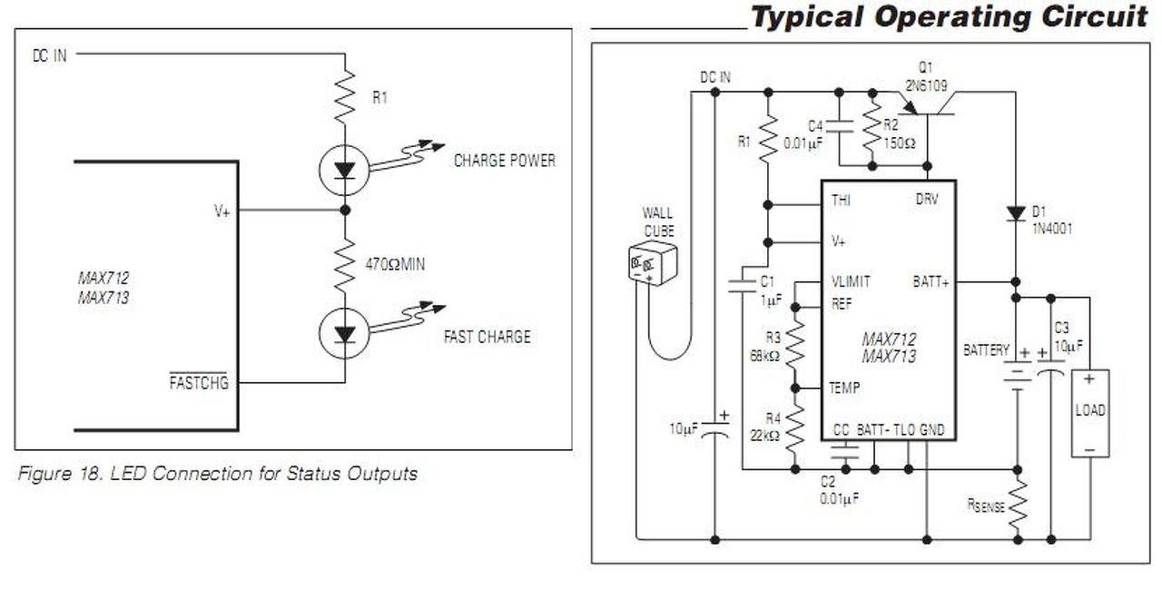

(#) Ktulu hozzászólása Nov 12, 2014 /
Üdv Mindenkinek!
MAX713-al építek töltőt egy 18V-os csavrozóhoz.
Az adatlap 18. ábráján két LED bekötése szerepel. A kérdés az, hogy miért eröltetik a V+ on való átvívést, amikor ki van kötve, hogy a belső regulátornak az R1-el be kell állítani 5mA-20mA áramot.
Arrol semmit sem ír, hogy a LED áramát bele kellene ebbe számolni. (FASTCHG)
A FASTCHG lábat a tokon belül a BATT- ra húzza, nem a testre.
Kérdés, hogy lehet-e a LED-et a DC IN re kötni V+ helyett? (Úgyszint a power ledet is direkt tápra. A plusz egy ellenállás nem számít)
