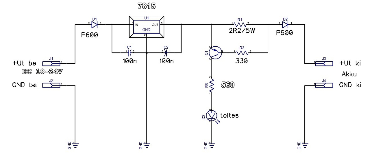

(#) levaitamas hozzászólása Szept 11, 2015 /
12V 4Ah-ás riasztó akkut szeretnék tölteni egy hordozható készülékben. Ha jól tudom 13,8V-al és 400mA-el kellene tölteni. Hogyan tudnám ezt a lehető legegyszerűbben megoldani?
(#) Alkotó válasza levaitamas hozzászólására (») Szept 11, 2015 /
AC12 V Trafó+diódahíd, és erre rákötöd az aksit. Az áram magától beáll egy normál értékre, ha a töltőfeszültség megfelelő.
Az AC12 V néha finomításra szorul, de ha eleve 14V-ból indulsz ki, akkor egy soros izzóval is beállíthatod a töltőáramot, amit könnyebb variálni mint a trafót.

(#) Tonybacsi válasza levaitamas hozzászólására (») Szept 11, 2015 /
Egy igen egyszerű fesz. generátoros töltő áramkorláttal, visszajelzővel 12V-os zselés akku töltésére.
A max. kimeneti áram R1-el.
D1-D2 védelem (esetleg D1 elhagyható).
A töltés elején a led teljes fénnyel világít, majd csökken a fényereje és végül teljesen sötét lesz jelezve: a töltés befejeződött.
