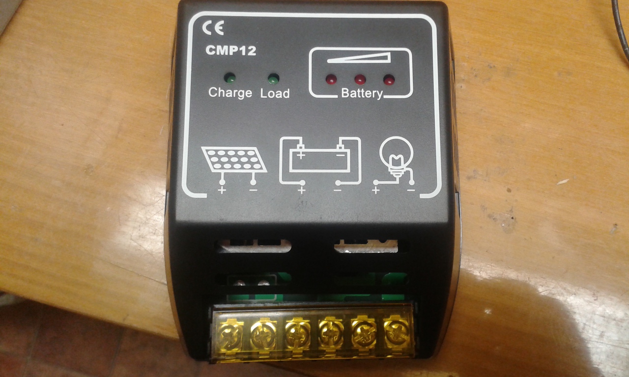

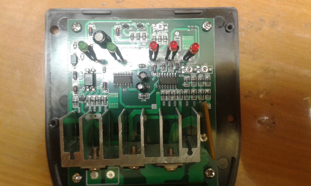

Van egy ilyen kínai napelemes töltésvezérlőm, ha bekötök a napelemre 13,6V os labortápot, az akkumulátor helyére egy 12V-os akkumulátort a kimenetre meg egy 12v 40Wos izzót akkor minden kafa, ha a napelemnél csökkentem a feszt akkor 10,9V-on kikapcsolja a kimeneten lévő izzót, és akkor innen kezdődik amit nem értek, a képen látni hogy van 3db SMD potenciométert, abból 1-el a töltöttséget jelző ledeket lehet igazítani az akku feszültségéhez, hogy csúcs fesznél világítson minden led, de ezzel csak a vizualitáson lehet állítani, semmi másba nem szól bele, és akkor van még kettő darab trimmer poti, na azok semmit nem csinálnak, se küszöbértékbe sem pedig másba nem szólnak bele, mind ha be sem lennének kötve.
Esetleg valakinek valami tippje hogy mi a francnak vannak ott azok a potik?
