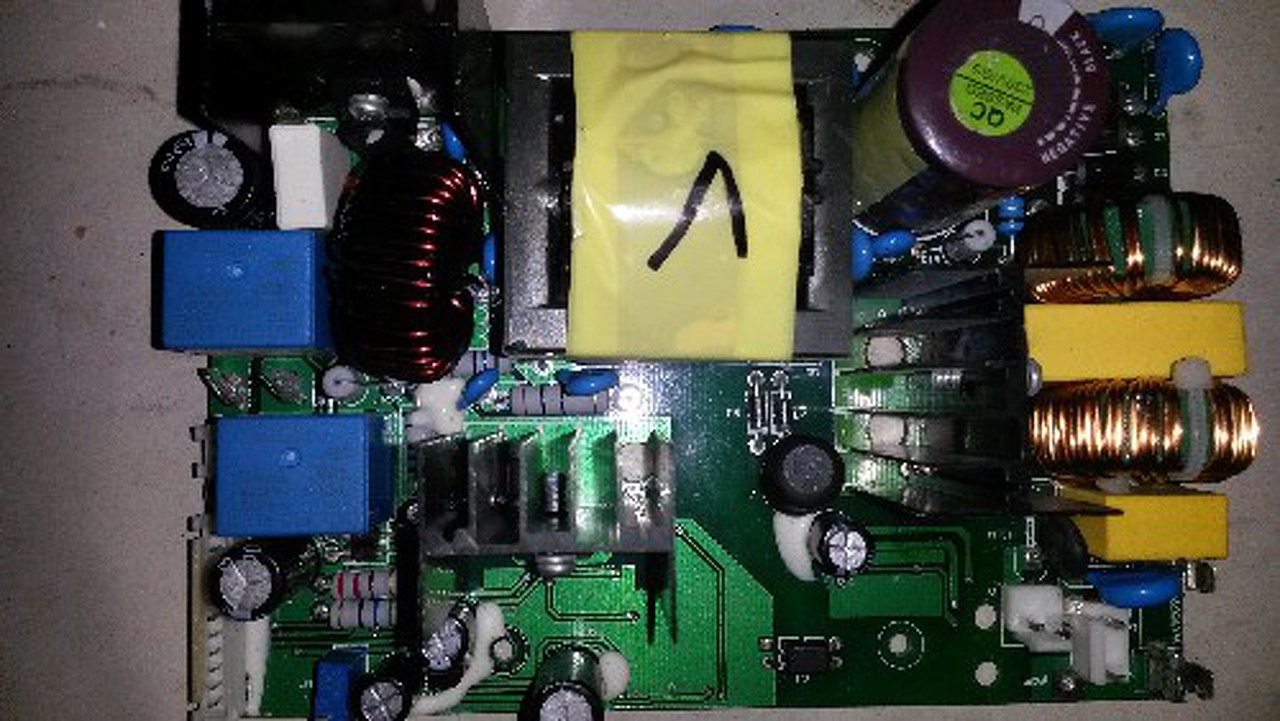

(#) kadarist válasza öregmotoros hozzászólására (») Feb 14, 2016 /
Az a trafó lehet, hogy a passzív PFC tekercse és kiiktatható.
(#) öregmotoros válasza kadarist hozzászólására (») Feb 14, 2016 /
Igen ezt én is gonoltam,hogy meg lehet kerülni,de azt az ntc-ét kellene kicserélni.Nem tudom hogy mit csinálhatott vele.
(#) öregmotoros hozzászólása Feb 14, 2016 /
Azért kellene,vagy mivel lehetne helyettesiteni?
Most így törött állapotban mekkora ellenállást mérsz a sarkain kiforrasztott állapotban?

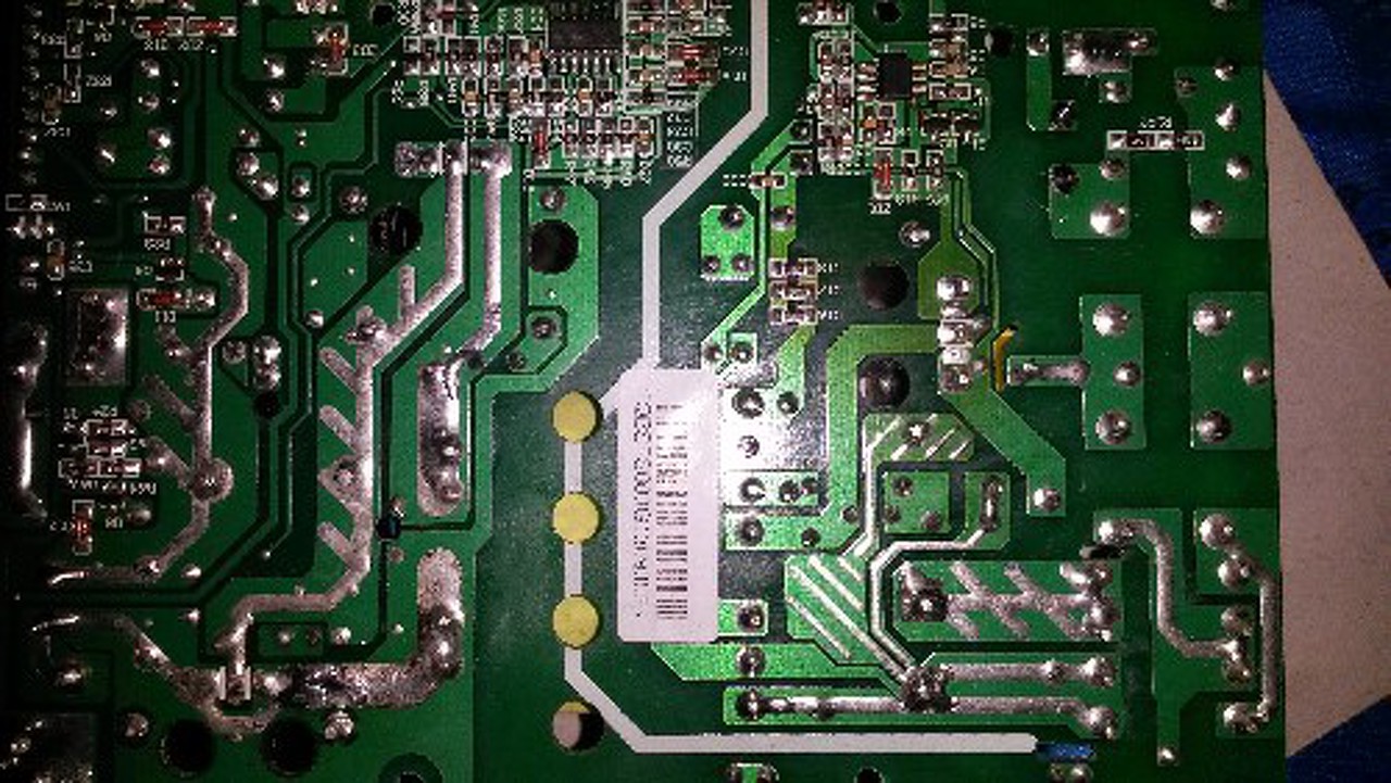

(#) erbe válasza öregmotoros hozzászólására (») Feb 14, 2016 /
Ha ennyire megpörkölődött a passzív PFC tekercse és durrant az NTC, lesz ott más cserélnivaló is.
Ilyen NTC-t kidobott PC tápokból lehet menteni. Ha tranzisztoros a tápod, azok is jók lehetnek a PC tápból. Ezeken kívül még sok más alkatrész tönkremehetett. A tranzisztorok meghajtókörében diódák, ellenállások, szekunder oldalon ez+az.
Készíts részletesebb képet a panel mindkét oldaláról!
A hozzászólás módosítva: Feb 14, 2016
455 ohmot.
(#) öregmotoros válasza erbe hozzászólására (») Feb 14, 2016 /
Csak ilyen képet birtam csinálni.Remélem hogy jó lesz.
1 nagy FET hajtja a nagy kondi melletti hűtőbordán. Ha szerencséd van, csak az zárlatos. A hátoldalon található kis 8 lábú IC vezérli. Látni feliratot rajta?

(#) öregmotoros hozzászólása Feb 15, 2016 /
Nem értem a 2 smd tranyót mérve mind kettő b-e zárlatosnak tűnik.Az ic láb számozása alapján a 6-lábára csatlakoznak A tranyók MMBT 3904 és MMBT 3906 -osak,ha jól értelmeztem.

(#) erbe válasza öregmotoros hozzászólására (») Feb 15, 2016 /
„mind kettő b-e zárlatosnak tűnik”
Lehetséges. Ahol egy alkatrész tönkrement, ott több is hibás lehet.
Próbálj a legkisebb ellenállásértékben mérni. Ha tényleg zárlat van, 0 közeli értéket mutat. Ha többet mutat (47-220 Ohm ), az a bázislezáró ellenállás.
