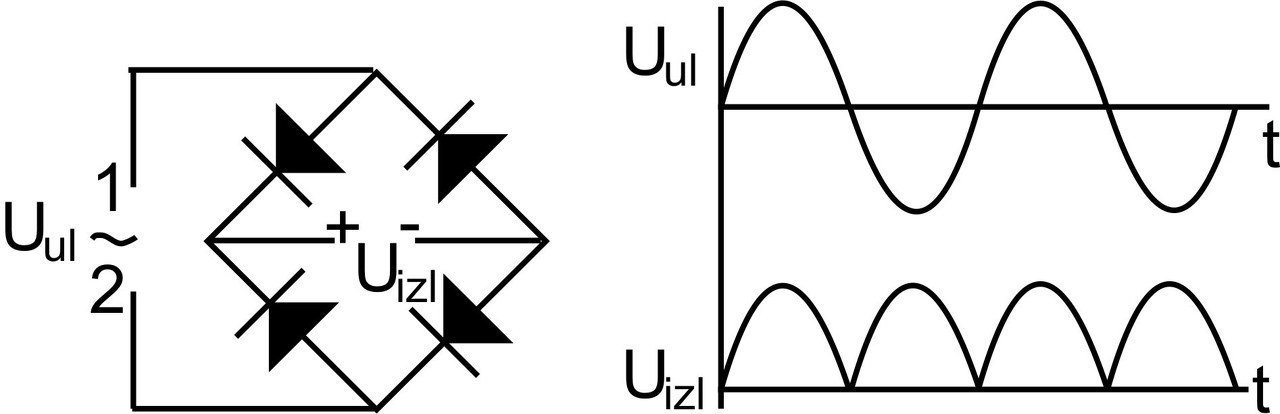

Olyan problémám van , hogy: Megnézegettem otthon a trafóimat, és amik kiadnak a secunderen 15V körül, azok mind kevesek egy 155Ah akksi töltéséhez :/ Ami viszon elbírná, ott a kimeneten csak 21V a legkisebb feszültség. Kérdés: Lehet ezt valahogy használni akksi töltésre? Gondolok itt arra hogy a 21V-ot leszabályozni 15V környékére? vagy ez így nem lehetséges?

Idézet: „...kiadnak a secunderen 15V körül... csak 21V a legkisebb feszültség. Lehet ezt valahogy használni akksi töltésre?” Ólomakksi töltésére csak egyenirányítani kell a feszültséget, szűrni kondival nem szükséges, sőt, jobb, ha nem tesszük. Egy Graetz-híddal egyenirányított feszültség képe ilyen -kép mellékelten. A 15V valahol a csúcs 2/3-ánál. -feltételezem, hogy a 15V effektív értéket jelent - Mikor töltődik egy rákapcsolt akksi? Amikor a fesz pillanatértéke magasabb az akksi feszültségénél. Tehát a csúcsokban. Ez még azt is jelenti, hogy egy 12V eff fesz értékű trafóval lehet tölteni 12V-os akksit. Persze az áram is érdekel minket. No, az igen nehezen számolható. Szerencsére annyira nem kritikus. Legjobb lemérni, alkalmazkodni hozzá. Túl nagy? Korlátozzuk pl izzólámpával. Kicsi? Lassabban tölt, vagy keressük jobb trafót. A 21V-os trafóra: Félő, hogy túl nagy lenne az áram, mind a trafó, egyenirányító, mind az akksi szempontjából. Van megoldás: áramkorlát, tirisztoros fázishasítás. Nem megyek bele a részletekbe. A hozzászólás módosítva: Feb 11, 2016

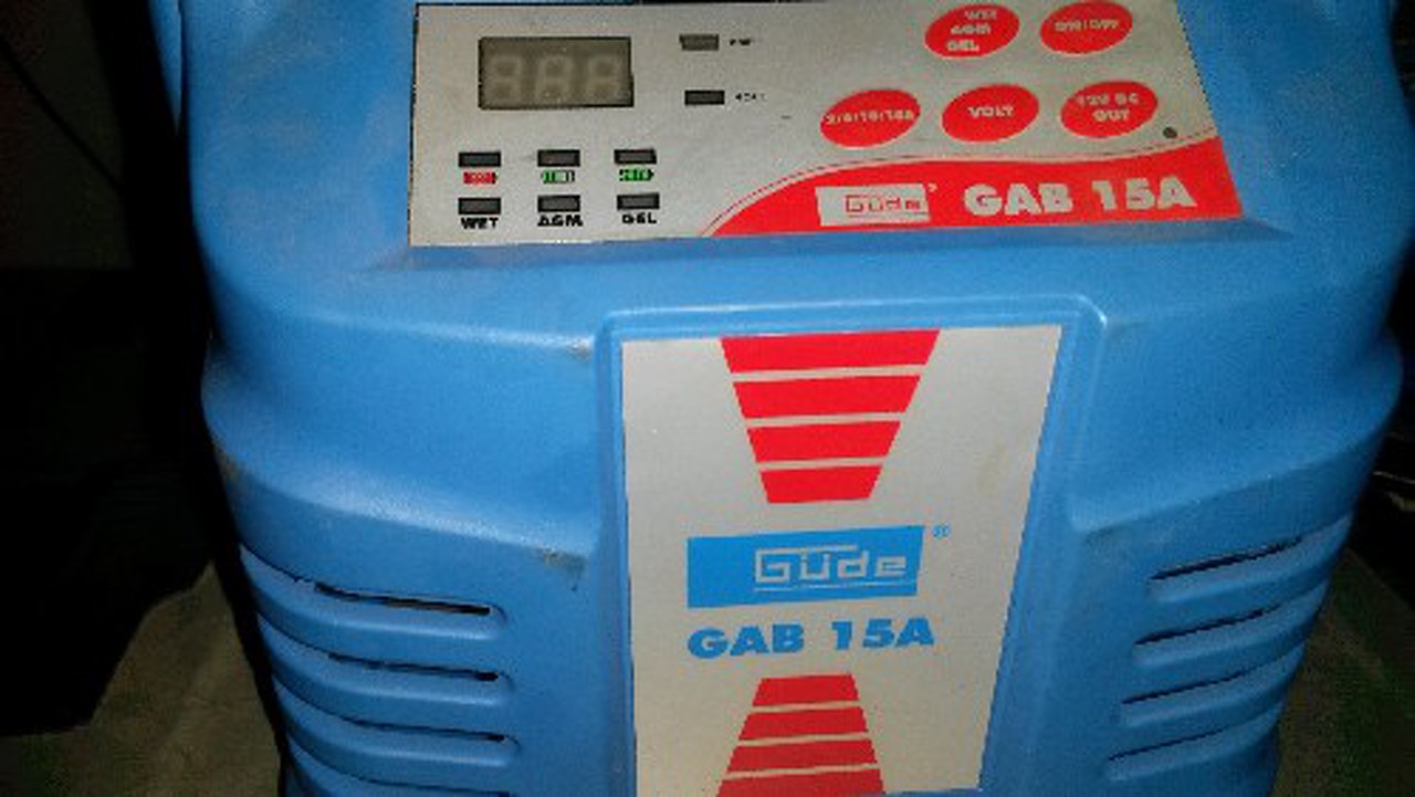

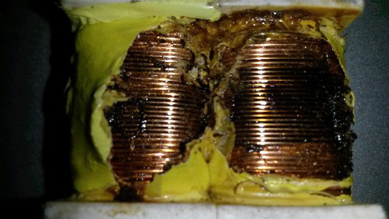

Üdvözlet a mestereknek.Rég volt amikor regiszráltam,de még egyszer sem volt,hogy hozzá szóljak,csak olvasgattam és tanultam.Most nekem lenne egy kicsi bibi.Vettem egy akksitöltőt (Güde GAB 15A) tipust,az eladója szerint kivágja a biztit ha beakarja kapcsolni.Meg jött és azonnal szétszedtem hogy megnézzem mi a baj.Hát nem nagyon kellett mert a csavarok közül 2 volt benne,kábelok lehúzva.Rögtön szemet szúrt,hogy a trafó "enyhén" meg volt melegedve,a panelon az ntc szét van durranva.Nos annyi lenne a kérésem hogy kapcsolási rajzot szeretnék ha valakinek lenne,és ilyen ntc-ét honnan lehetne venni,vagy lenne e valakinek.
