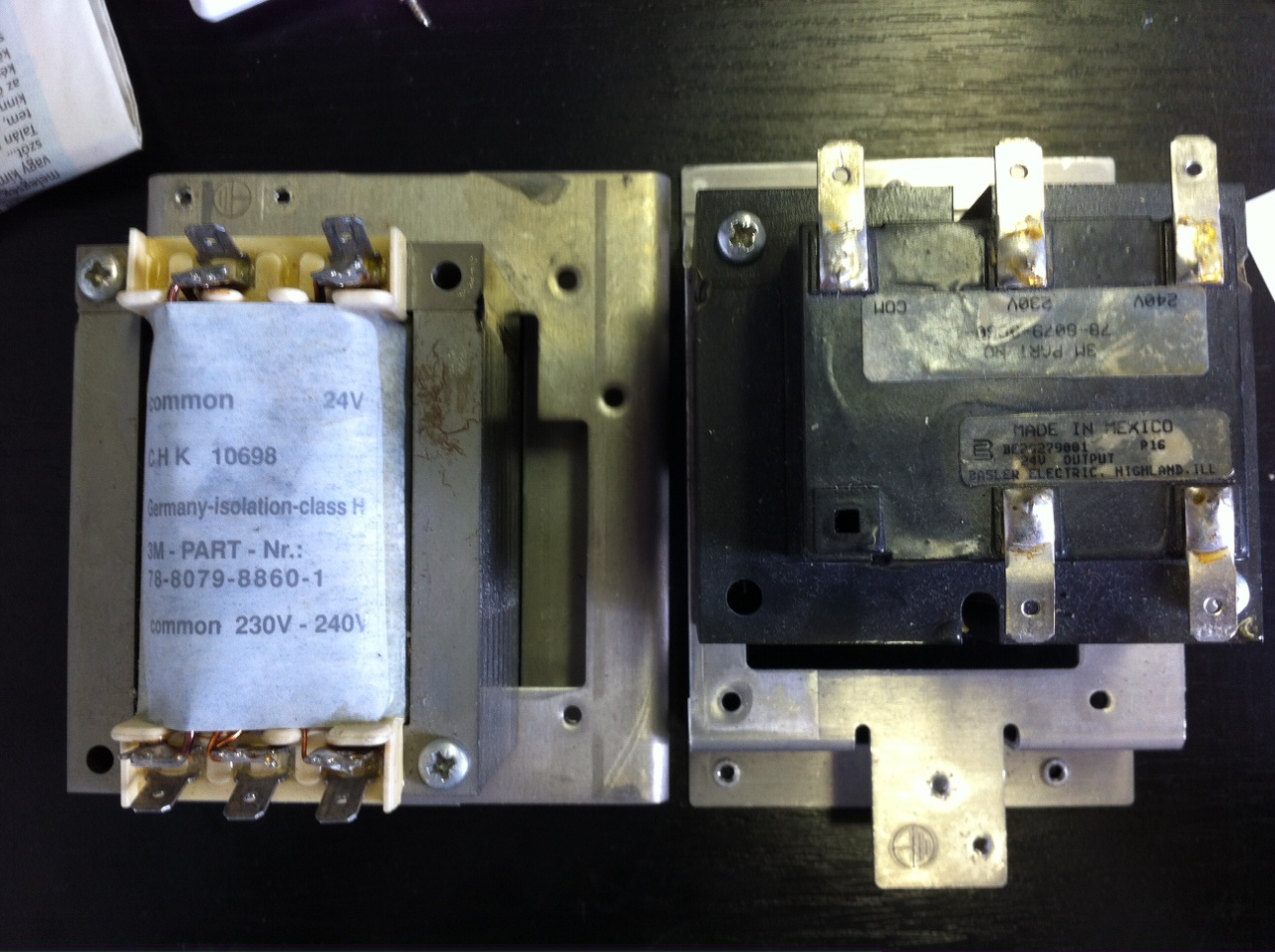

Autó akkumulátor töltő készítésre adnám a fejem. Azért nem veszek, mert abban semmi örömöm nem lelem. ![]() Mivel szerintem a töltő legdrágább része a trafó ezért ehhez kellene igazodnom. Elfogadható teljesítményű trafóból sajnos csak a képen látható 2 db írásvetítő trafóm van. Ezek sajnos 24V-osak! ![]() Azt szeretném kérdezni, hogy tudnátok-e ajánlani ehhez kapcsolást? Sajnos az elektronika nem az erősségem, csak lelkes amatőr vagyok ezért előre is elnézést kérek, ha hülyeséget kérdeztem! Köszönöm!
Le lehet abból a trafóból tekerni 17V-ig és ajánlanám az ACCU-Mat töltől. Profi tervezés és jól teszi a dolgát.
