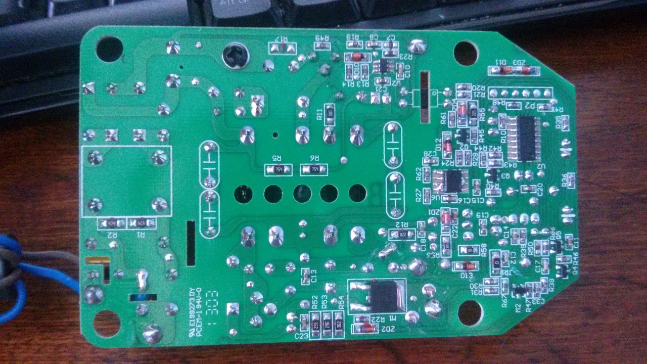

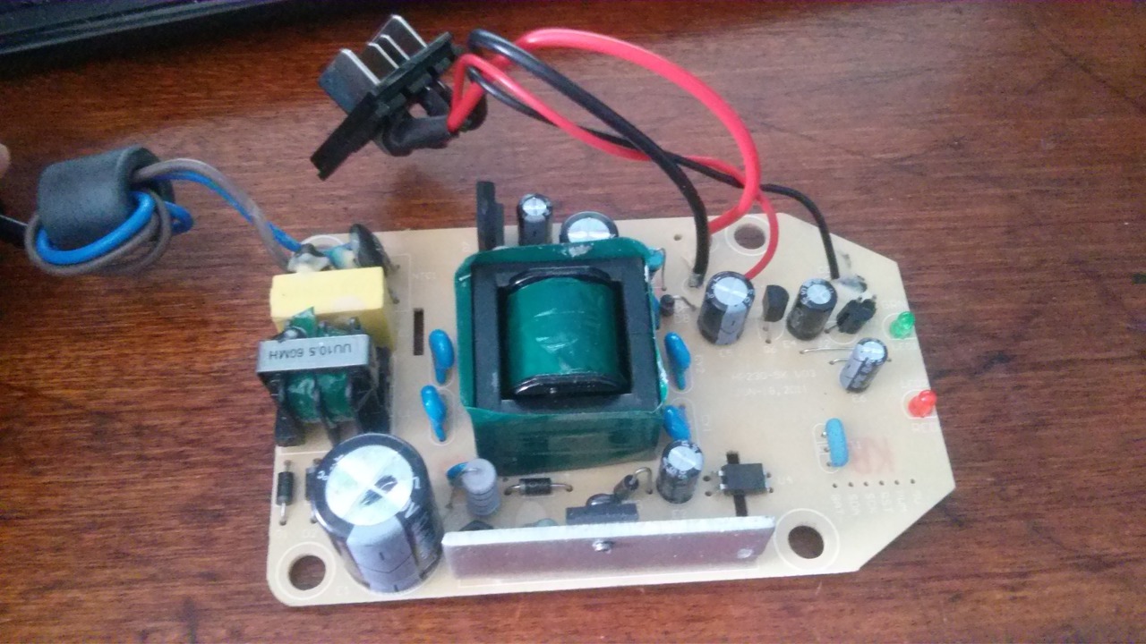

(#) martin96 hozzászólása Okt 16, 2016 /
Szerintetek ezt a 18v-os lithium töltőt valahogy működésre lehet bírni úgy, hogy nem gyári akksival használom? Tehát van egy 18V-os akku pakkom(csak az akku semmi elektronika) , azt szeretném ezzel tölteni. De ha ráteszem, akkor csak annyit csinál, hogy néhány másodpercig világít a piros aztán elkezd mindkét led villogni, mintha hibás lenne az akku.
4 kábel menne az akkumulátorra. Abból kettő az magára az akkumulátor kapcsaira, az egyik az egy sima 12V (stabilizátor után van még egy 100ohmos ellenállás meg egy dióda aztán megy az akku felé)
Illetve van még egy COM. Ami jelen esetben nem tudom mit csinál.
Ha az akksi negatív részére teszem, ha a pozitívra nem történik semmi.
Gondolom ezzel kéne valamit csinálni.
(#) Joe_001 válasza martin96 hozzászólására (») Okt 16, 2016 /
Nézd meg az eredeti akksit is! 3 pontról megy az akksira a vezeték. +,- a töltés, a 3. egy figyelő ellenállásra, termisztorra ami lehet ptc is, ntc is azt nézi forr e az aksi. ha iigen akkor az elektronika lekapcsol. A 3 vezetéknek elégnek kell lennie.
A hozzászólás módosítva: Okt 16, 2016
(#) martin96 válasza Joe_001 hozzászólására (») Okt 16, 2016 /
Nincs eredeti akksi az a baj.
(#) uniman válasza martin96 hozzászólására (») Okt 16, 2016 /
Hello! A töltő pontos típusát is leírhattad volna...
De mutatok egy Li-Ion akkupakk elektronikát, és ez az akkuba van beépítve! (Ez csak 14,4V-os).
DE volna jobb helye is a felvetésednek: Bővebben: Link

(#) Joe_001 válasza martin96 hozzászólására (») Okt 17, 2016 /
Szerintem pt 100 lesz, de vastag vezetékek a töltés, a vékonyabbra 500 Ohm körüli poti. fullról visszavenni el kell valahol indulnia. Persze érdemes a vékonyat kideríteni mire megy, műveleti erősítő. tranzisztor az segíthet a totóban.

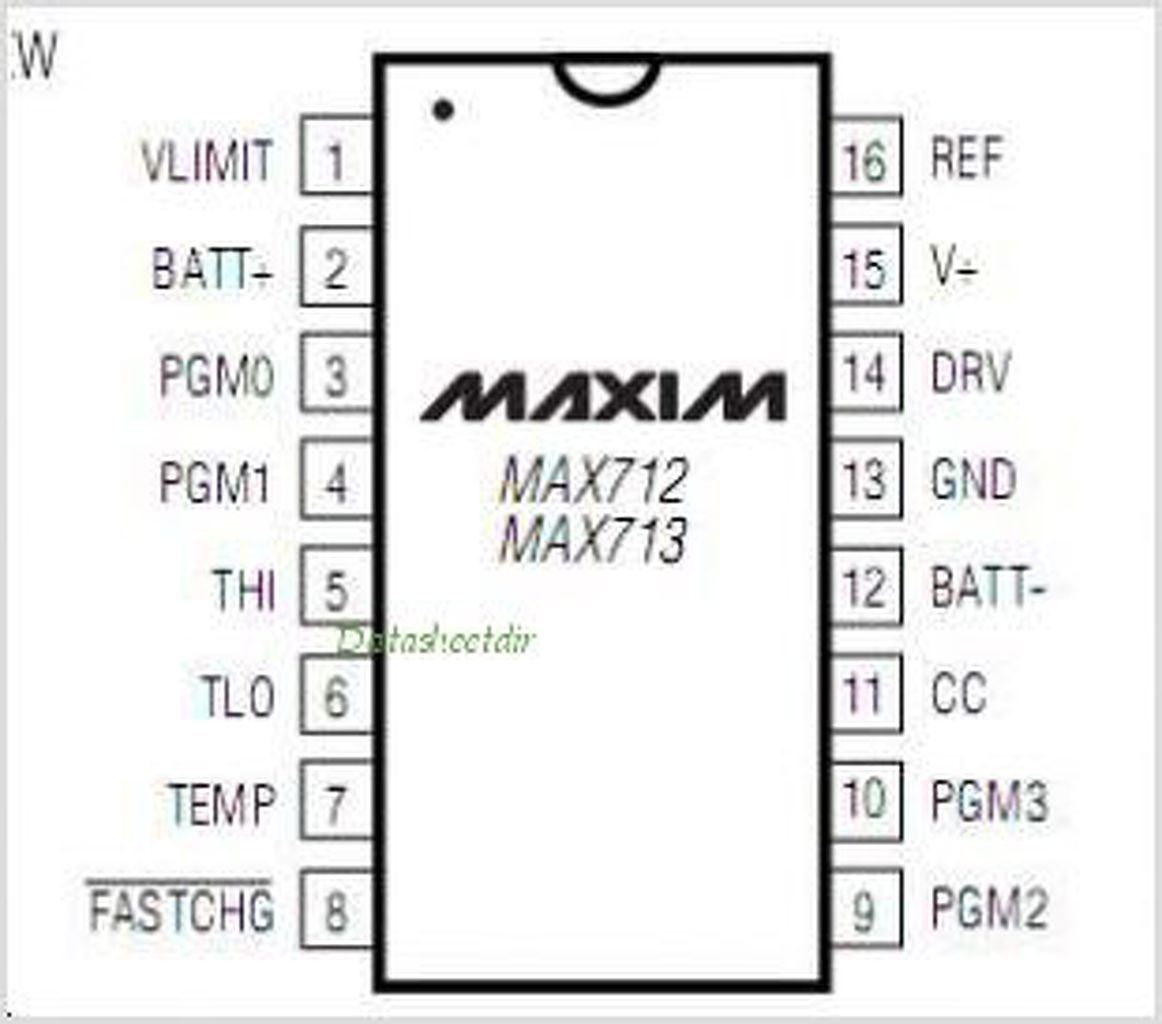

(#) Chipmunk1960 válasza balog hozzászólására (») Okt 30, 2016 /
Szia, Nekem is olyan van, most akuztam újra. Szerintem a Max 712/13 kapcsolás a legjobb, az a töltés végét jelző a minimális feszültség-esést indikálja, és lekapcsol. Ott van a táblázat, hogyan kell bekötni a PGM/Batt lábakat a cellaszám függvényében. Mindenképp kímélőbb, mint amelyik kimeríti teljesen, majd időre újratölti. Bocsi, ez nem az a táblázat, 15 cellánál: PGM0=BATT-, PGM1=REF, és az Rsense=0,47Ohm.

(#) Chipmunk1960 válasza pucuka hozzászólására (») Okt 30, 2016 /
Akkor egyszerűbb Li-ion cellákra kicserélni, mert ahhoz van korrekt gyári töltő modul, ami ráadásul nem is engedi teljesen lemerülni, és könnyebb is. Egy ilyet vettem most ilyen cellákhoz, ez már azért elég kemény.
