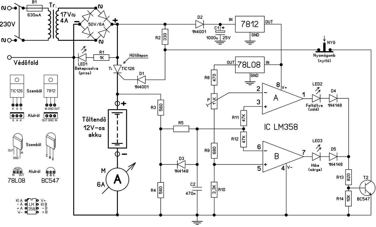

Igen, ez a töltő ilyen, csak akkor kezd tölteni ha az akku rá van kötve, és 10V-nál nagyobb a feszültség, de 14,4V-nál kisebb. Elvileg 14,4V-nál nagyobb feszültség nem lehetne az akku kapcsain mert a töltő rögtön leszabályoz.
Egy autó elektromos eszközeiben szerintem vannak bizonyos védelmek a túlfeszültséggel szemben, hiszen egy autó tele van relékkel, motorokkal, tekercsekkel, amik nagyfeszültségű induktív feszültségcsúcsokat produkálhatnak működés közben, de jobb a bekesség, nem tesztelném.
Bekötött akku töltésére egy 14,4V-os stabil tápegység megfelelő lenne, (hiszen a generátor is ennyivel tölt) de jó lenne ha automatikusan átállna csepptöltésre ha az akku feltöltődött.
Ha fentebb mellékelt kapcsolás nem alkalmas, és van valakinek egy biztonsággal használható automata töltő kapcsolási rajza, megköszönném ha megosztaná.

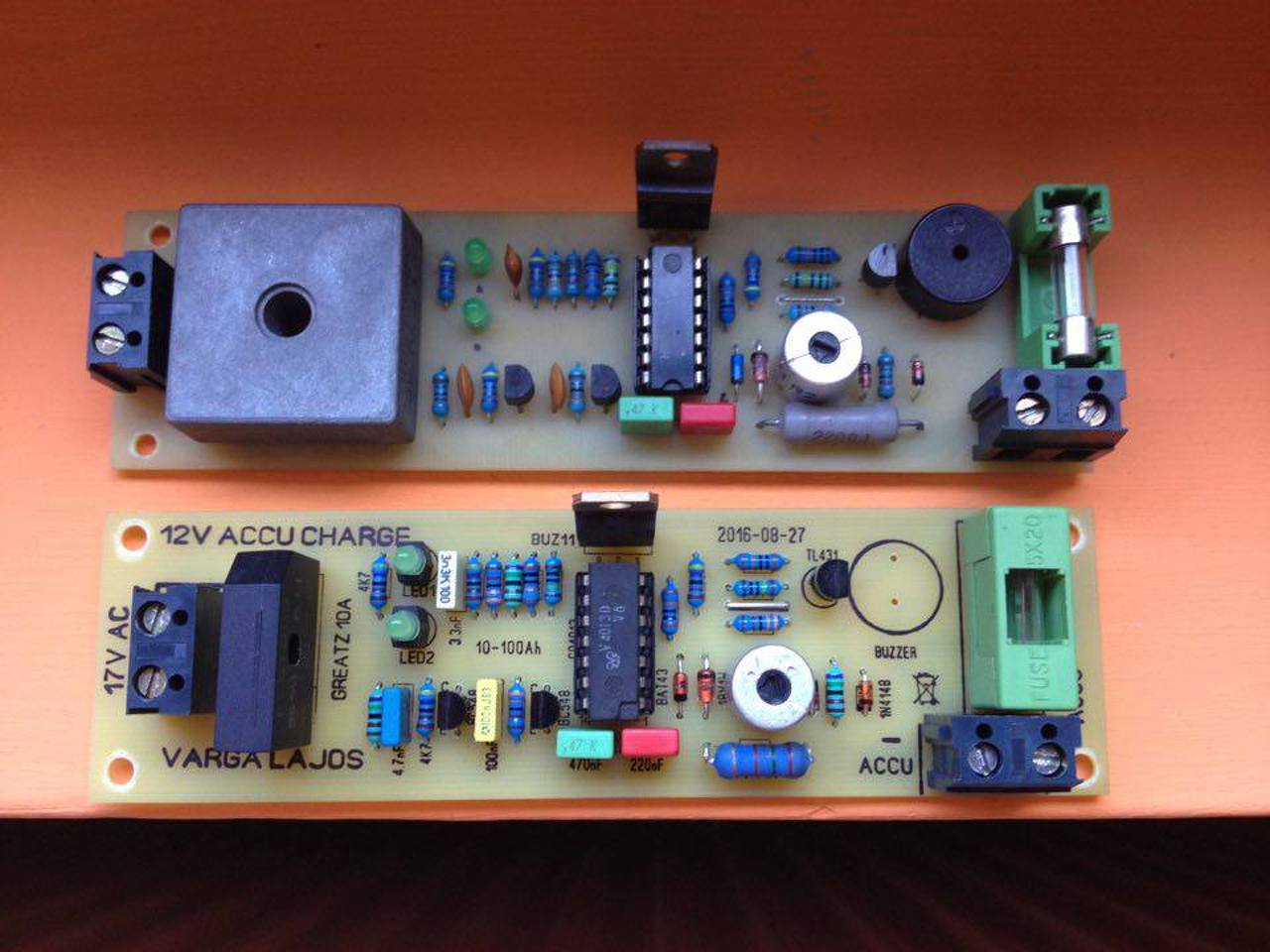

(#) lajos1969 hozzászólása Aug 29, 2016 /
Nekem egy/kettőt/ ilyet sikerült összehoznom!!
(#) furko válasza lajos1969 hozzászólására (») Aug 29, 2016 /
Van ennek elérhető magyar esetleg angol nyelvű dokumentációja?
kapcsolási rajz alapján nem biztos hogy meg tudom érteni a működését.

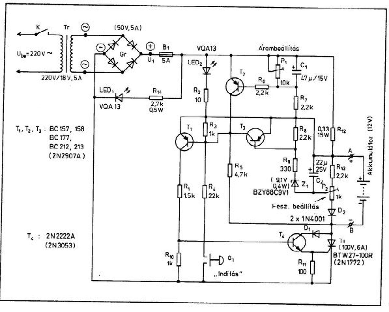

Sziasztok szeretnék csatlakozni az előzőhöz csak nekem 14 V kell
(#) user1914 válasza furko hozzászólására (») Aug 29, 2016 / 1
Hi!
Egy tőltő amely visszaveszi a feszültséget ha lecsökkent a tőltő áram. Nem forralja tovább a savat.
rajz link
Igaz ez 6 V-ot is tud. Az elv ebből látható.
Üdv. M.
(#) lajos1969 válasza furko hozzászólására (») Aug 29, 2016 /
Ez a pdf van meg ez alapján készítettem el én is!
Van egy nyáktervem is hozzá amit a pdf alapján terveztem.

user1914: ezt néztem én is, de elvetettem, mert az lm350 max 3A, és valószínűleg fűt is rendesen, ez talán kisebb zselés akkuhoz vagy motorkerékpár akkuhoz lenne ideális.
(#) lajos1969 válasza furko hozzászólására (») Aug 29, 2016 / 1
Itt van ni!

(#) weend válasza furko hozzászólására (») Aug 29, 2016 /
Én ezt szoktam alap igényekhez elkészíteni (kb. 20db készült eddig). Úgymond bolond biztos, csak akkor indul meg a töltőáram, ha polaritás helyesen csatlakoztatod az akkumulátorra. Alapból a csipeszek feszültségmentesek. Automata, a töltés végén (be kell állítani egyszer) leszabályozza a töltőáramot. A töltőáramot az akku igényeihez lehet állítani. Olcsó, fiókban elérhetőek az alkatrészek.
