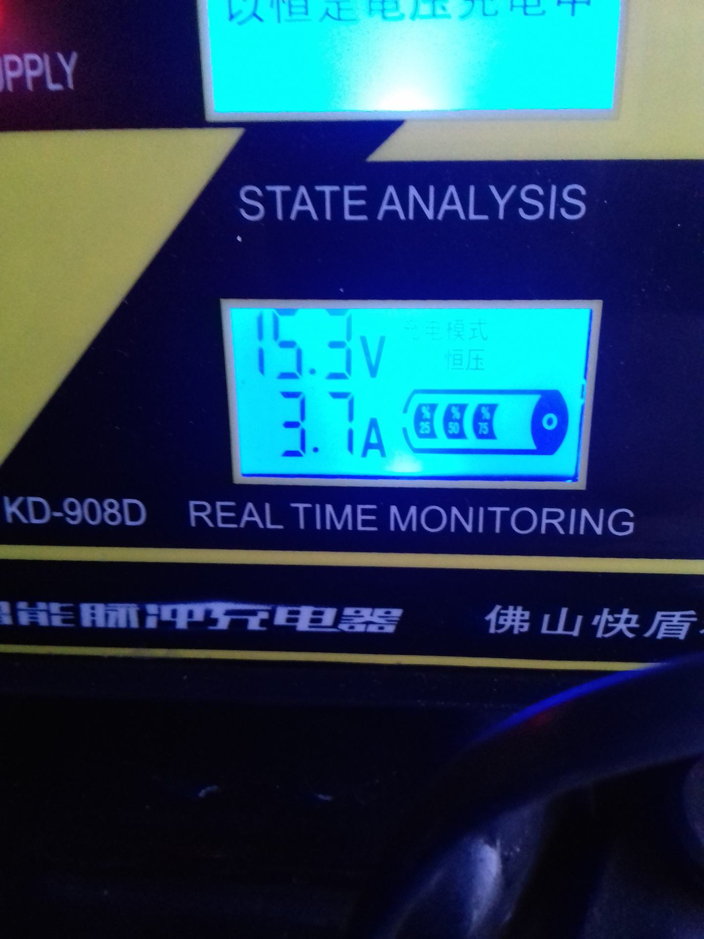

(#) zsa hozzászólása Jan 16, 2019 /
Sziasztok. Tanácsotokat kérném ki, vettem egy digitális automata töltöt ami 15,2v ig tölti az aksit Savas auto akku esetén. Ez normális? Litium akku állásban 13.4v nál kapcsol ki. Savas akkut lehet tölteni litium töltéssel? Koszönöm válaszotokat.
(#) Alkotó válasza zsa hozzászólására (») Jan 16, 2019 /
Honnan tudok, hogy mekkora feszültséggel tölt a készülék? Ha az nem egy állandó egyenfeszültséggel tölt -amire van esély-, akkor a tényleges érték meghatározása problémás lehet.
De neked a töltőáramra van szükséged elsősorban, nem a feszültségre. Persze adott belső ellenállás és feszültség mellett az áram adódik, mégis annak értéke a meghatározó. "Impulzus töltés" esetén az áram effektív értékét sem egyszerű megmérni.
(#) zsa válasza Alkotó hozzászólására (») Jan 16, 2019 /
Kijelzi az értéket a töltő V/A egyaránt, ami mérhető a sarukon is multiméterrel.
(#) erbe válasza Alkotó hozzászólására (») Jan 16, 2019 /
Egy akkumulátornak akkora pufferhatása van, hogy a kismértékű áramváltozás okozta mV-os ingadozás elhanyagolható.
(#) Alkotó válasza erbe hozzászólására (») Jan 16, 2019 /
Kis mértékű?! Egy impulzustöltő óriási áramú impulzusokkal képes tölteni az aksit. Éppen az okoz problémát, hogyan lehet ezt egy kijelzőn "effektív értékként" megmutatni.
A feszültség szinte nem is számít. A konkrét esetben nem tudjuk milyen a töltő, és az áramot sem árulta el a kérdező. Az utóbbi ismerete nélkül nem lehet értékelhető választ adni neki.

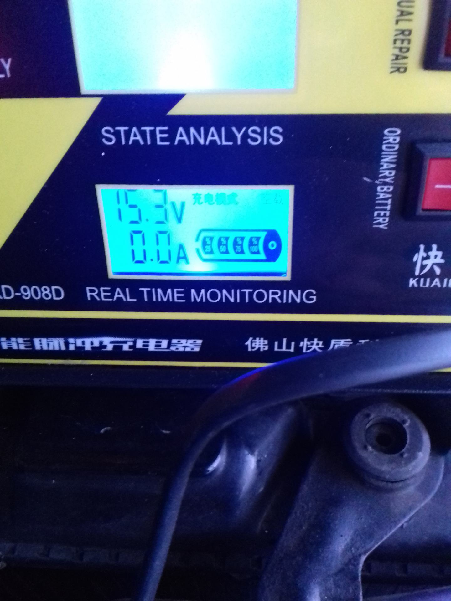

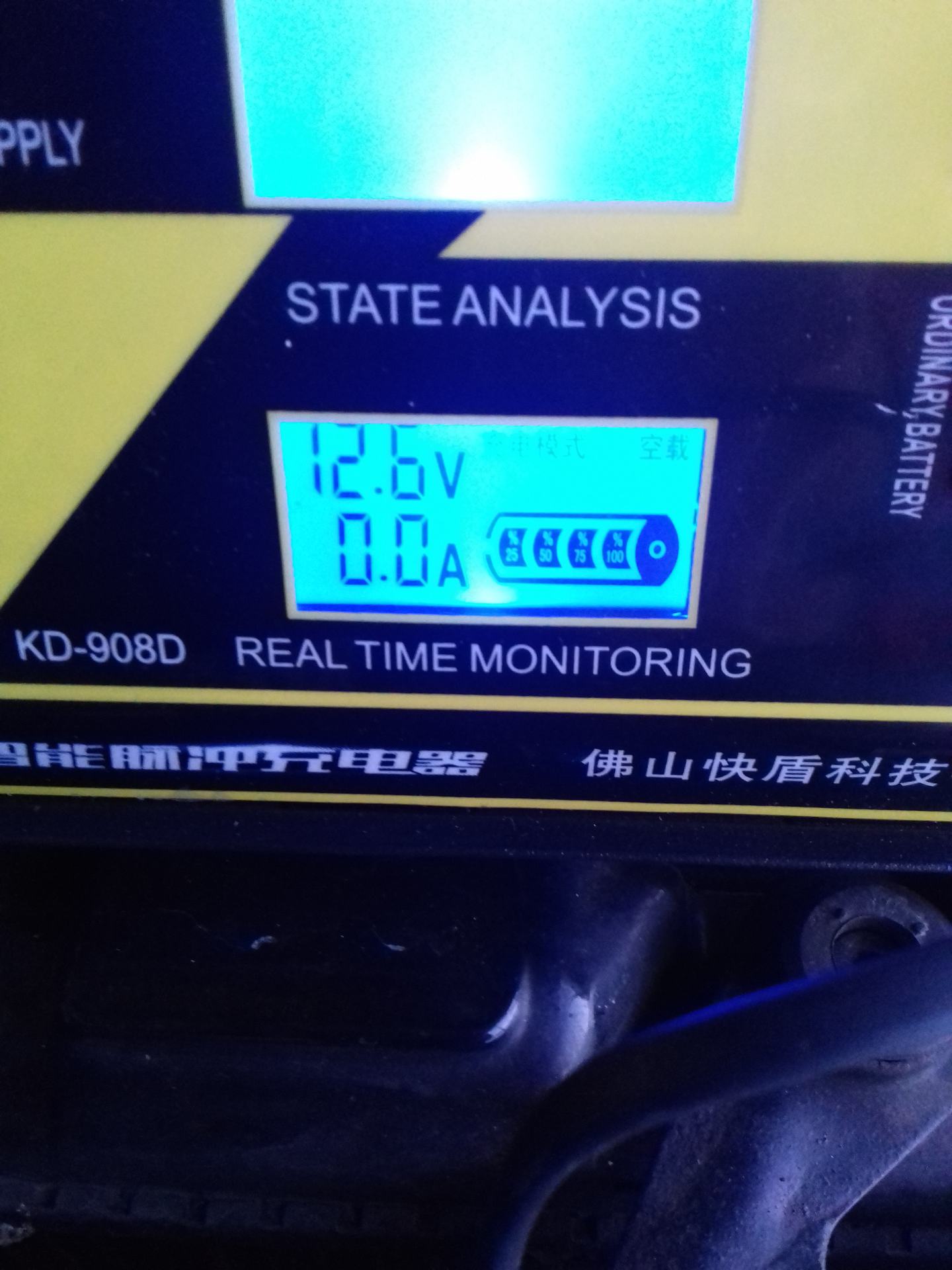

Sajnos én nem igazán értek hozzá, de csatolok képet.
1 kép : akku nélkül bekapcsova
2 kép : kikapcsolt állapot akkura csatlakozva
3 kép : töltés allatt inditás után 12.8v elkezd emelkedni 15.2v ig az amper 8.5 röl lassan lemegy 4A ig aztán lassan esik az értéke töltés során. 15.2v az viszont fix töltésallatt sarukon 15.2v mérhető.

(#) Bakman válasza zsa hozzászólására (») Jan 16, 2019 /
Sok az a 15.3 V, 13.8 V fölé már nem illik menni. A töltő egy áramkorlátos feszültséggenerátor. A célra megfelel csak a végcél túl sok.
A 14 V hogy jön ki? A kép 12.6 V-ot mutat.
(#) hg6dab válasza zsa hozzászólására (») Jan 17, 2019 /
A régi tankönyvek szerint 14V felett csepptöltéssel el lehet menni eddig a feszültségig. Emlékeim szerint 15,6V ez az érték. Zselés és azt hiszem kalciumos akksiknál ez nem alkalmazható. Ebben az esetben az a gond, hogy 15,3V-nál még 3,7A-t tölt. Mivel ez impulzusos töltő, így ezt nehéz értékelni, mert nem tudni milyen szélesek ezek az impulzusok. Kérdés még mennyi ideig töltött így. Én nyugodtabb lennék, ha:
1. lenne pontosabb leírás a működésről.
2. Valaki megmérné komolyabb műszerrel, szkóppal.
3. Másik, esetleg már kiszolgált akkumulátorral letesztelnéd.
Csepptöltés végén vissza kéne állnia 14V környékére, legalábbis így lenne logikus.

(#) zsa válasza hg6dab hozzászólására (») Jan 17, 2019 /
Elméletileg 4 lépcsös töltő automatán .
Jelenleg csak napi használatban lévő AUTO akksim van . Ennél kb 12.5v ról indúl a töltés 8A-al ami kb 1-2 perc elteltével 15.3v ra emelkedik , és 2.5 -2A re csökken . Innentől csak az Amper csökken lassan kb 1-2 óra mire 1A allá esik.
