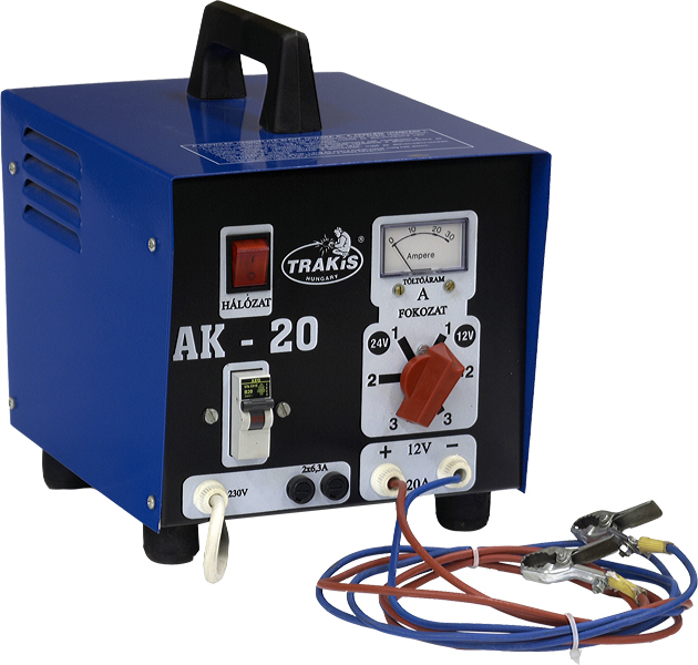

Szert tettem egyTrakis Ak-20töltőre.
Érdeklődnék,hogy a 12V illetve 24V-nál a fokozatok mit takarnának?
(#) kaqkk válasza Töröcsik Tibor hozzászólására (») Szept 4, 2019 /
A töltőáram erősségét állíthatod vele 3-3 fokozatban , hogy mekkora lesz az áram azt mutatja az ampermérő ... 10-20 A közt

(#) Töröcsik Tibor válasza kaqkk hozzászólására (») Szept 9, 2019 /
Most volt időm közelebbről megnézni.Melóhelyen használták,valamiért nem jó....senki nem tudja miért.12 volton 1-es fokozaton 11,21V 2-es 12,89V 3-as 13,67V a kimenő feszültség.
24Volton 1-3 fokozat között mértem 27,90-29,7Voltot.Egyenirányító dióda előtt 1Volton
1-12,64V 2-14,40V 3-15,30V
Kevesellem a 12Volton a 3-as fokozat feszültségét.
(#) alex0 válasza Töröcsik Tibor hozzászólására (») Szept 9, 2019 / 1
A méréskor gondolom nem volt rajta semmi. Tegyél rá el nagyobb kapacitású elkót, vele párhuzamosan egy 100 ohmos ellenállással, terhelésnek. Ilyenkor a csúcsfeszültségre fog töltődni a kondi, mint amikor az akkut tölti.

(#) Töröcsik Tibor válasza alex0 hozzászólására (») Szept 10, 2019 /
5000µF-os kondi volt,meg egy 200 ohmos teljesítmény ellenállás.Úgy mértem egyes fokozaton 17,86 Voltot.Kicsit sok lenne töltésnek,gondolom én.
(#) Bakman válasza Töröcsik Tibor hozzászólására (») Szept 10, 2019 /
Igen, sok lenne. Kb. eddig a feszültségig töltené fel, nyílván idővel, az akkut, már ha bírná addig.
(#) proli007 válasza Töröcsik Tibor hozzászólására (») Szept 10, 2019 / 2
Hello! Nincs ezzel alapvetően semmi baj. Olyan töltőnél ahol nincs szabályozás, túltöltés védelem, csak felügyelet mellett tölthető az aksi. (a felügyelet alatt, a feszültség figyelése, jobb esetben a savsűrűség mérése lenne értendő.)
Amit mértél, soknak tűnik, de a 200 Ohm terhelése elenyésző. Mikor folynak a töltőáramok, nagyobb a feszültség veszteség. Ha nem lenne "túlfeszültség", a hálózat értékére lenne bízva a töltés és a töltés vége elhúzódna a végtelenbe. A kapcsoló egyébként is (trafó) feszültségeket kapcsol, ami aztán a a töltő és az aksi belső-ellenállása szerinti töltőáramot állítja be.

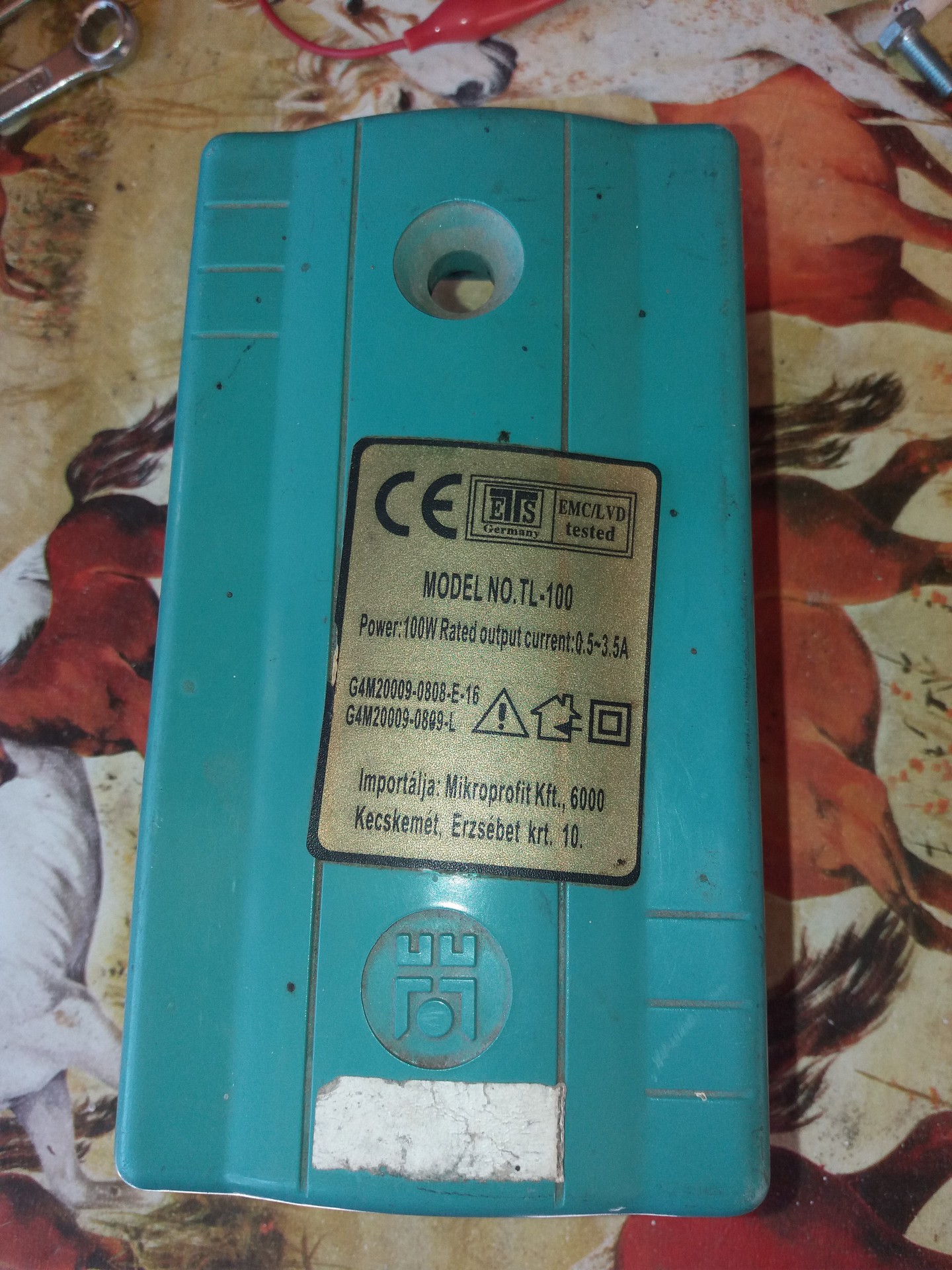

(#) Remci hozzászólása Szept 15, 2019 /
Hoztak hozzám egy suhanó halál akkumulátorának a töltőjét. Állandóan be volt dugva a hálózatba, de egy villámcsapás okozta túlfeszültség pár alkatrészt tönkre tett benne. Ezeket cseréltem, a többit átnéztem és odáig eljutottam hogy 55v Dc megjelenik a kimeneten, a töltés visszajelző kétszínű led zölden világít. A kimenő feszültségből gondolom hogy 48v-os aksit tölthet,de nem érem utol a tulajt hogy megkérdezzem. Az lenne a kérdésem,hogy akku híján hogy tudom letesztelni a töltőt,hogy tényleg megfelelően működik-e?

De itt nálad valami kis félreértés látok, mert a készülékre 100W van írva, és maximum 3,5A. Ha a kettőt elosztod egymással, akkor 28,5V jön ki, ami pont két 12V-os soros aksi töltési végfeszültsége. Hogy lenne akkor 48V? De ha már szétszedted, lehetett volna tájékozódni, hogy mi van benne. Mert pld. ha mondjuk egy TL431 van benne, annak feszültségosztójából már lehetne számolni mekkora is a töltési végfeszültség.
(#) Remci válasza proli007 hozzászólására (») Szept 15, 2019 /
Köszönöm a választ, a próba mikéntjét értem, csak kivitelezni nem tudom,mert ekkora tápom nincs . Viszont sikerült a tulajt elérnem és szétszedettem vele az akkupakkot. 4 db 12v-os akku van sorba kötve benne, bár azt elfelejtettem megkérdezni hogy hány Ah-órásak. Viszont azt mondta hogy az összes púpos,úgyhogy kidobandó. Tehát akkor 48v-os a cucc, így akkor lehet 55v a kimeneten,nem? Bár azt nem tudom hogy így sorba kötve a a 4 aksit mennyire jó tölteni?
(#) proli007 válasza Remci hozzászólására (») Szept 15, 2019 /
Oké, csak az adatok nem stimmelnek. Vagy a 0,5..3,5A-t így kell értelmezni. De hogy egy töltőre nem írják még azt sem rá mekkora feszültségű aksihoz van, az elég vicces. De ha ez egy készülék tartozéka, akkor lehet az is a válsz, hogy "mi közöm van hozzá". Mennyire jó? - Felpúposodott nem? Bár ez néha a helytelen használat és/vagy a szűk beépítés eredménye. De sok összetevője van a dolognak. A töltési végfeszültség az életkor és használati ciklus során csökken. Tehát egy idő után igazából túltölti a töltő az askit, így rohamosan romlik a vége felé. Mértem ilyen bicó töltőt, és a töltés vége felé nem tudott lecsökkenni a töltőáram a kikapcsolási szintre. Viszont melegedtek az aksik. Így attól függően lett vége a töltésnek, hogy milyen hőfok volt a pincében ahol töltik.
Viszont megmértem az új aksik kapacitását és súlyát. Olyan volt a súlya mint a réginek. A ráírt kapacitás kisebb volt, de a régi új kapacitását is túlszárnyalta. Tehát óvatos duhaj volt a gyártó. "Te itt nem fogsz reklamálni" jeligére, inkább kevesebbet írt rá. De hozzáteszem nem egy "olcsó János" volt az aski sem.. Minden estre minél több aksi van sorba, annál rosszabb a helyzet, mert a töltési feszültség maximuma az aksik között elsikkad. Tulajdonképpen, a nagyobb kapacitású még nincs feltöltve, a kisebb meg már túltöltésen van, mikor lekapcsol a töltés.
